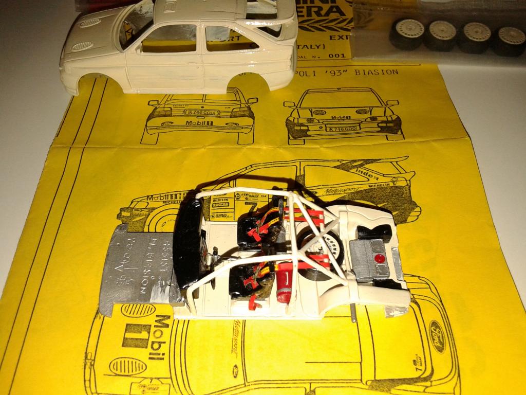

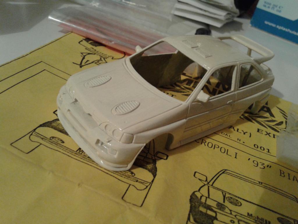

predefinito Ecco cosa ho combinato
Ecco come si presenta ad oggi il modellino dell'escort cosworth
Domande colori e modelli in metallo 1/43-cosworth-carrozzeria.jpg   Domande colori e modelli in metallo 1/43-cosworth-bi.jpg

Il colore è uno smalto Humbrol dato a pennello. Provo con lo sgrassatore come i hai consigliato tu.
L'idea è quella di verniciare tutto con la bomboletta una volta pulita.
Volevo usare un aggrappante della tamiya (tipo questo http://modellismo.it/visualizza_ogge...iya&lingua=ita )sempre in bomboletta e poi con il ts26 fare il colore bianco.
Pensi possa andare bene???
