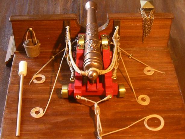

questo nelle foto allegate dovrebbe essere un cannone della marina francese del 1750 eppure la braga di ritenuta è data di volta all'anello di culatta come nelle altre marine ringrazio il vecchiodelmare per la sua risposta ma dovrei bragare i cannoni sul tonnant la corsara della marina francese e non so come fare.....

questo nelle foto allegate dovrebbe essere un cannone della marina francese del 1750 eppure la braga di ritenuta è data di volta all'anello di culatta come nelle altre marine ringrazio il vecchiodelmare per la sua risposta ma dovrei bragare i cannoni sul tonnant la corsara della marina francese e non so cosa fare.....
Beh..che in un kit si mostri un cannone francese imbracato come uno inglese non mi stupisce più che tanto..né mi stupisce che la braca di ritenuta sia talmente tesa che - se il cannone dovesse sparare - il rinculo la strapperebbe dai golfari di murata..
Quel che voglio dire è che - al posto tuo - io non darei molto credito a quell'immagine né alle eventuali istruzioni: su qualunque testo (serio) che tratti di artiglieria navale dell'epoca puoi trovarne conferma..
Peraltro il modello deve soddisfare i tuoi gusti..ergo se ti piace l'imbracatura di tipo inglese..nulla vieta che l'importi anche su di un modello francese..
Stefano

E sarà impossibile che tu trovi foto di bracatura francese, caro Aldo..di velieri superstiti originali non ce n'è nessuno targato Francia..bisogna accontentarsi di eventuali repliche o di modelli d'epoca (ma d'epoca sul serio, non di cinquanta o cento anni fa spacciati per coevi)..
Ci sono peraltro molte foto disponibili di modelli discretamente ben realizzati..anche se tutti, più o meno denotano una pressochè totale ignoranza (nel senso di ignorare=non conoscere) delle armi navali..per quanto siano ben realizzati (quanto a tecnica modellistica).
Te ne posto uno ben fatto..a parte la braca di ritenuta troppo corta e l'aggancio di più paranchi sullo stesso golfare (errore madornale che neppure un mozzo avrebbe mai commesso), si può ben apprezzare la corretta imbracatura attraverso l'affusto..
Meno ben realizzati (ma funzionalmente corretti) puoi esaminare i cannoni di coperta del mio Wappen..olandese ma che impiega la stessa imbracatura francese..(te ne ho postato una foto)
