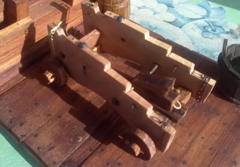

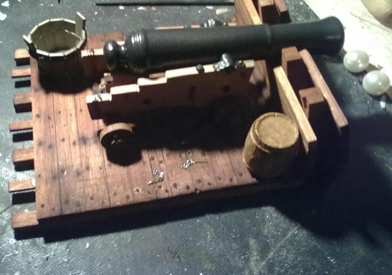

Ciao a tutti visto che mi avete chiesto che fine ho fatto..
Dopo 1 anno a lavoro sono rimasto a casa..e mentre preparo la tesi sto facendo questo piccolo cantiere..
la scala è bassa.. 1:15
la canna è lunga 18 cm
Cannone con base-021220101995.jpg   Cannone con base-021220101996.jpg   Cannone con base-031220101997.jpg
Cannone con base-031220101998.jpg   Cannone con base-031220101999.jpg   Cannone con base-031220102001.jpg
Cannone con base-031220102002.jpg   Cannone con base-031220102004.jpg   Cannone con base-031220102006.jpg

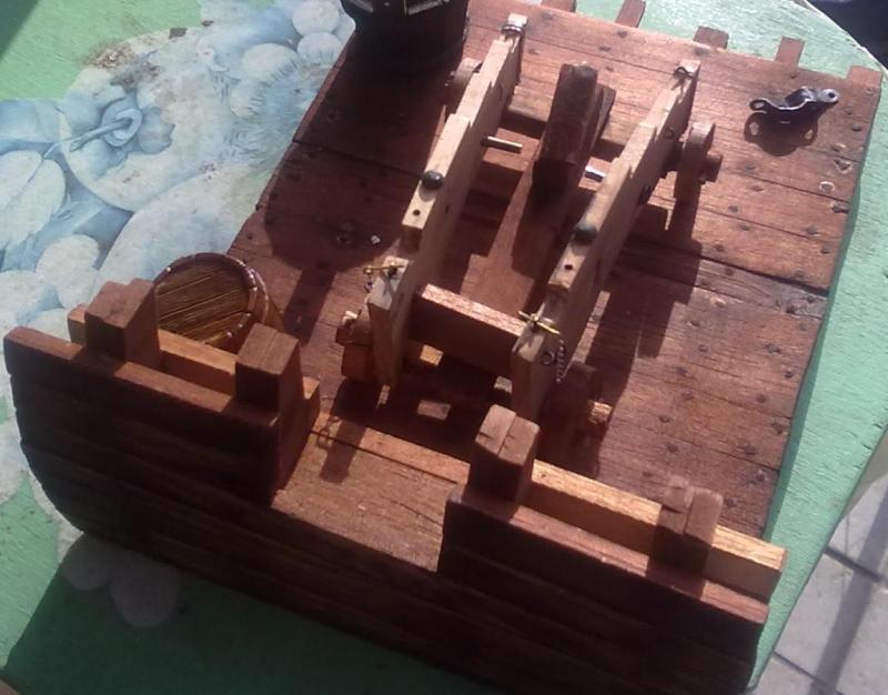

Complimenti per questo bel lavoro! Stupendo anche il tavolato del ponte, la chiodatura e la colorazione, anche l'esterno impavesata ha una realistica colorazione e una venatura molto suggestiva! Posso chiederti che tecnica hai usato? E che tipo di legno?

Una sola cosa, ma forse è la foto che inganna, ho dei dubbi sulle proporzioni della canna.

Tutto noce
trattato prima con mordente
e successivamente con piccole pennellate di bitume di judea ben diluito
per la chiodatura prima ho forato, poi ho infilato uno stuzzicadente..
ma non la punta, proprio il corpo..visto che la scala lo permetteva

Complimenti Sebastian! Ma dove sei riuscito a procurarti una canna da 18 cm?? (sempre che non sia autocostruita). Le più grandi che io sono riuscito a trovare sfuse non superano i 7 cm corrispondenti circa ad una scala 1:30..

La canna è stata fusa e tornita da amichi che possiedono i macchinari..ma che non possiedono nessuna conoscenza sui cannoni dell'epoca..per questo è un pò troppo sproporzionato..

Riguardo alle proporzioni, non si allontana troppo da un 36 o 42 libbre in scala 1:15 (bisogna solo verificare il calibro corrispondente alla volata..guarda un po' l'ultimo cannone in fondo nella batteria inf. della victory..
Forse riducendo un tantino la lunghezza dell'affusto nella parte anteriore ed aumentando diametro e spessore delle ruote, la proporzione dovrebbe migliorare..

aumentando diametro e spessore delle ruote..
aspetta, parliamone insieme, sono rimasto su di un diamentro di 2cm che porterebbe ad un diametro reale di 30cm che mi erano sembrati già un bel pò..
su che ordine dovrei restare secondo te?

Sembrano di meno..puoi postare una foto laterale del cannone con indicate le misure esatte dell'affusto e il diametro delle ruote? Così ad occhio anche pochi millimetri in più potrebbero cambiare la proporzione in meglio..
Le misure che intendo sono queste:
