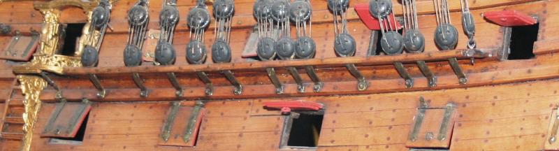

Ciao pimini ben tornato...allora, se posso usufruire dei tuoi "servigi" per quanto riguarda la realizzazione delle cerniere, ti posto la misura in altezza: 11 mm per 60 portelli delle due fiancate e 12,5 i 4 di poppa.
Per il disegno delle bandelle quoto quanto consigliato da zakimor e cioè il n°7 della tabella di un precedente ots in questa discussione.
Per la quantità, a me ne occorrono 120 ma qualcosa in più non guasta mai + una percentuale di bandelle più lunghe a causa dell'accavallamento su eventuali incitori,come dice l'attento zakimor,e che io potrò anche usare per i 4 portelli di poppa .
buon lavoro, zenit

Zenit, ecco le bandelle per i tuoi mantelletti del Soleil Royal sia per quelli 11x11 mm che per quelli 12.5x12.5 mm.
Considera che per 11x11 mm ne farò qualcuna più lunga per l'accavallamento sugli incintoni.
Aspettiamo i commenti / approvazione di Zac.

una meraviglia.
imprimatur.

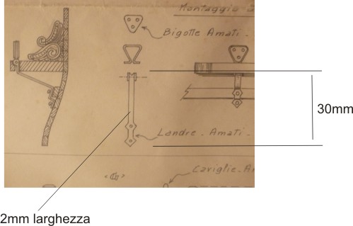

Ciao Pier,
queste sono le lande che prevede Amati per il Sovereign ,
chiederei aiuto a Zakimor per le sicure modifiche da apportare , dato che Amati non ne fà una che torna ,appena sicuri andiamo avanti.
Ciao.
Luca

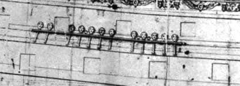

è una bella questione.
il modello cui tutti i piani fanno riferimento,attualmente al NMM,è del XIX sec. commissionato da sepping e basato su un disegno dalla misteriosa origine.
questo modello presenta appunto lande di questo tipo(molto simili ma non identiche).
i modelli originali sopravvissuti del XVII sec. presentano lande come quelle in figura(riportate su "navy board ship models",fra quei volumi che vi consiglio ripetutamente di acquistare !!!).
secondo me si tratta più di una semplificazione attuata dai modellisti dell'epoca(ancora abbastanza portati a trascurare tali dettagli)che di una tipologia realmente esistita all'epoca.
d'altra parte progetti d'epoca che arrivino a tal dettaglio non ce n'è.
a voi le conclusioni...
PS:notate che sono arcuate...pertanto il profilo laterale della landa illustrato sul vostro piano è errato.
cerniere dei sabordi-lande-sovereign.jpg   cerniere dei sabordi-lande-inglesi.jpg   cerniere dei sabordi-coronation-90c.-1685-5-.jpg.jpg
