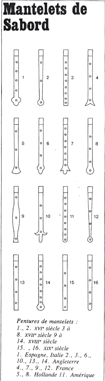

Se vi può servire ho trovato questi disegni, la seconda immagine è la legenda:
Paolo.

Originariamente inviata da Kraken Visualizza il messaggio
Paolo.
mi hai preceduto...è wolfram zu mondfeld.....
"encyclopedie navale des modeles reduits"....me ne sono ricordato poco fa..telepatia?
ecco qua:
la 7 potrebbe andar bene per la soleil royal,la 6 per il prince,la 10 per la sovrana.....soddisfatti?
