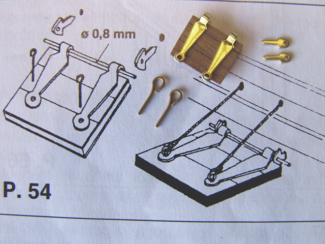

Ciao zakimor mi associo a ciò che dice Tuvok...ti posto le istruzioni del kit (scala 1.77) per quanto riguarda il montaggio dei sabordi, cerniere comprese.. .
Come vedi, il mantelletto del portello non va a formare il dentino o battente come ho visto invece nelle tue foto e come suppongo debba essere stato nella realtà su tutti i vascelli; ora, dovendo dare le misure del mantelletto a pimini per la realizzazione delle cerniere sulla SR, ho realizzato per prova un portello con un mantelletto di un millimetro di sporgenza su tre lati, vedi foto, maggiorando le misure originali (10x12) e ottenendo così
le nuove: altezza 11 e larghezza 14. Va bene così o devo variare ancora qualcosa?
zenit
