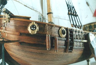

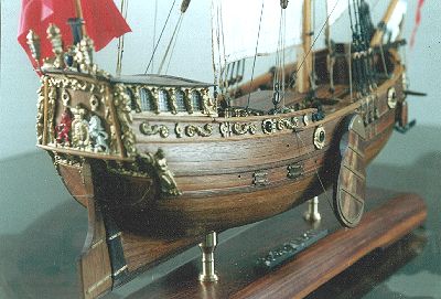

per Borin.... ti posto delle foto dello Yacht Mary del XVII secolo forse può esserti d'aiuto....

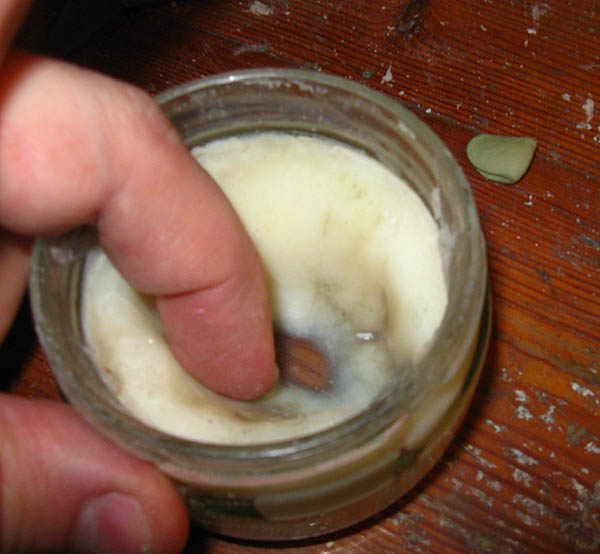

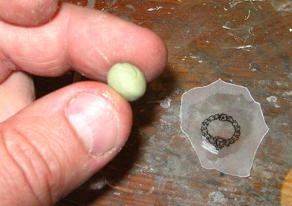

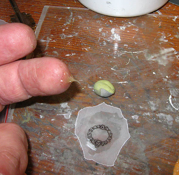

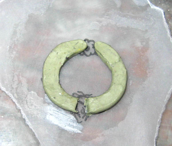

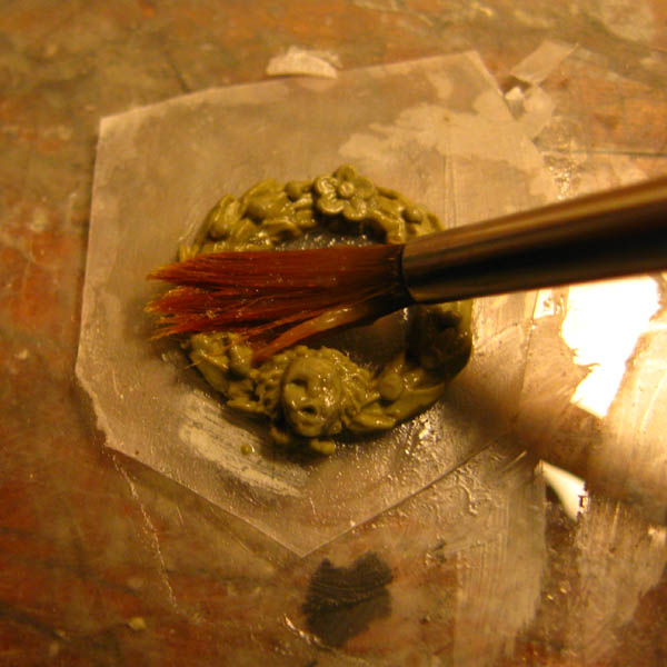

qui di seguito illustro come mi sono creato il decoro a rilievo in stucco...
solo alcuni appunti;
Il disegno su cartalucidi è stato incollato su di una lastra di vetro (perfettamente liscia) con del ciano acrilato.
per avere la giusta quantità dei componenti del milliput accoppio le due barrette e affetto orizontalmente, acoppio le due metà e taglio ancora orizzontalmente se me ne serve di meno e via così...
Il grasso è fondamentale per miscelare il mlliput, infatti oltre ad avere una miscelazione omogenea, non mi appiccica lo stucco alle mani da sporcarmele.

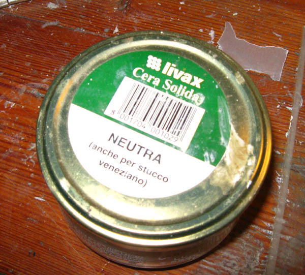

La cera è importantissima anch'essa come distaccante da stendere con il polpastrello direttamente sul disegno.
Per indurire il milliput uso il fornetto a 120, 130 gradi circa per 20 minuti;tenendo sollevato il vetro con un pezzo di legno schermando la resistenza con il piatto dato in dotazione.

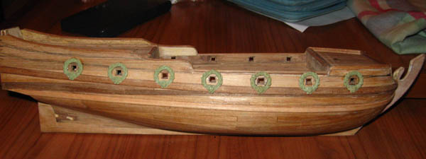

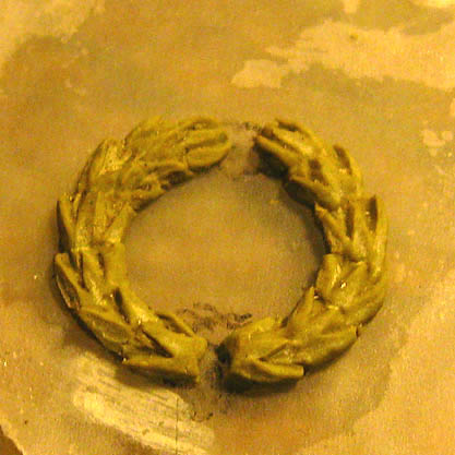

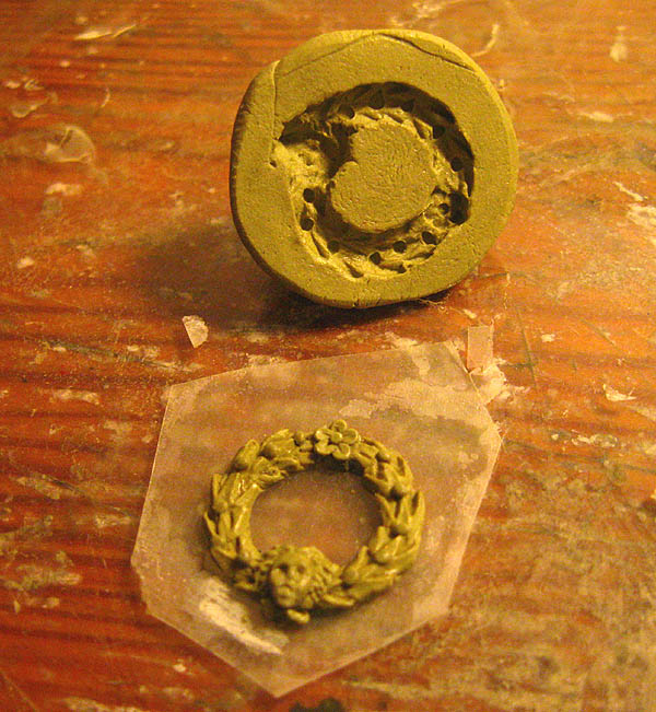

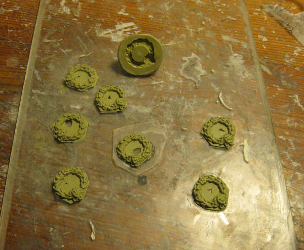

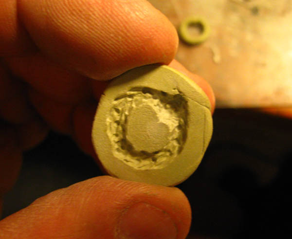

Una volta ben indurito il decoro passiamo ora a riprodurlo in serie, di seguito alcuni appunti...
come distaccante spennello della cera sciolta con un po' di nitro, aspetto che si asciughi bene e poi procedo.
prendo una palla di milliput, e la schiaccio pr bene sul decoro, cercando di coprire per bene tutti i punti, posso girare il vetro e dal retro vedo come la palla di milliput s'è adagiata sul pezzo da riprodurre...
alla palla di milliput do una forma che mi permetta una volta indurita di maneggiarla senza problemi...
inforno per venti minuti, attenzione questa fase è impotantissima: ogni cinque minuti controllare la consistenza della palla, "sfornare" quando il millipu è gommoso, questo mi permette di staccare la palla con l'impronta senza che questa mi si incastri minimamente con il decoro...
rimetto l'impronta nel fornetto e ne completo la catalisi.
Cospargo lo stampino di talco......ecc...ecc...

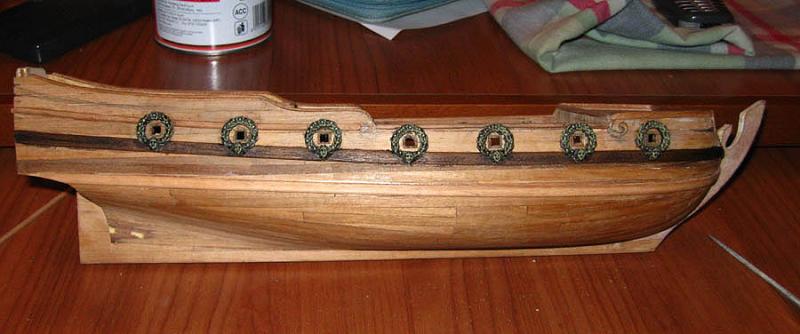

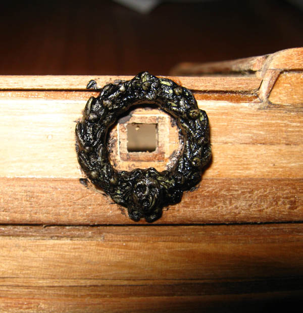

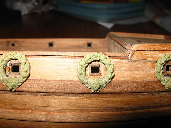

risultato finale...
Bene ora l'altra fiancata e poi passeremo ad altro...

ottimo lavoro.... e soprattutto ti volevo ringraziare della descrizione molto accurata step by step del metodo da te utilizzato per la riproduzione in serie.... estremamente istruttivo!!!.....
Un unico appunto.... non è che sono un po' troppo grandi questi "medaglioni" ?....
non saprei dire, forse è solo il mio gusto estetico personale, ma guardando lo scafo completo di fianco mi danno quest' impressione....
Cmq se per te vanno bene..... De gustibus non disputandum est!!!
Al di la della scala comunque, hai realizzato veramente una bellissima cornice, ancora complimenti!!!!

grazie Gicci...
si è vero sembrano un po' grandini anche a me... ma come prima volta, visto tutto il lavoro, piuttosto mi taglio un dito...va bene anche così...

eh eh eh.... le prime due immagini che hai postato sono di yacht.... quindi, visto che è il solo modello che ho costruito fino ad adesso posso dirti che trovi un unico albero che sorregge 4 vele: fiocco, controfiocco, randa e vela di gabbia....
non è male come allestimento, e neanche di difficile realizzazione, se ti serve ti posso procurare le foto dei piani con le manovre fisse e correnti.... ma non so.... forse nel tuo caso propenderei di più per 2 alberi!!!
cmq ti posto una foto di come potrebbe venirti l' alberatura....
