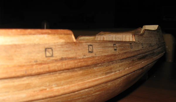

Premetto che non sono un esperto di GoldenStar... ma è normale che i sabordi abbiano quell'andamento? (oppure forse è l'incintone a trarmi in inganno?) ...cioè.. a occhio... non dovrebbero salire di più di norma?

si è vero hai ragione, nella foto non è ben visibile nella realtà sono in linea con il ponte il problema probabilmente deriva dal fatto che la barca è sbilenca sull'appoggio,in queste foto forse l'andamento è più apprezzabile...
Grazie trinchetto vorrà dire che ci darò dentro con carta e gomito....

La cosa che trovo strana, è come se il ponte (nella parte teorica non visibile nel modello) è come se non avesse insellatura... E' come se immaginassi il primo sabordo, e gli ultimi 2 a poppa, che debbano lievemente salire
Non saprei, sicuramente mi sbaglio.

ho capito che cosa intendi, io ho segnato i portelli tenendo a riferimento il ponte in bolla rispetto al piano di appoggio, il fatto che gli ultimi due taglino, si accavallino, sull'incintone è un particolare che ho notato spesso in altri generi di navi, effettivamente questo dettagio può tradire l'occhio e dar l'impressione che l'andamento dei portelli vada a scendere, quando in realtà è orizzontale... a dirti la verità spero di aver fatto una cosa giusta, io ho preso a riferimento immagini di diversi quadri e questo è quello che ne ho tratto, il mio è un modo per recuperare un modello, il GS che altrimenti sarebbe finito nel caminetto.... non me la sono sentita di buttar via tutto quel lavoro...
A questo punto però mi metti un dubbio...tra i vari consigli e note che mi sono sentito dire una è quella che i ponti sono orizzontali leggermente convessi al centro, ora tu mi parli di insellatura...boh!!! spiegami un po'..., modificare l'andamento dei portelli non mi ci vuole assolutamente nulla, meglio correggerli fin che siamo in tempo......
Poi un altra questione: è proprio vero che l'incintone segue l'andamento del ponte...?

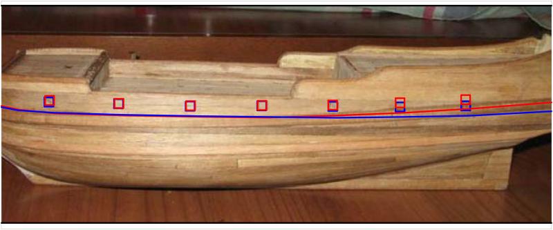

Non mi riferivo al fatto che i sabordi intersecano l'incintone, in quanto appunto è fatto che capita.
Mi spiego con il disegnino allegato. in pratica in blu sono i sabordi disegnato sul modello, e la linea (blu) è l'ipotetico ponte (che segue la loro linea comune). Questa linea a me sembra troppo orizzontale a poppa. Invece - credo - dovrebbe tendere a salire. In rosso, appunto, ho segnato come mi sembra dovrebbe essere (salvo errori di disegno) la linea del ponte e di conseguenza la posizione dei sabordi.

...effettivamente il mio lavoro prevede un'allineamento in bolla con il piano di appoggio, orizzontale da prua a poppa... il tuo disegno è molto utile e mi chiarisce molte cose, anzi mi sembra più plausibile, confrontato con le immagini in mio possesso, ed esteticamente mi piace mooooolto di più e credo anzi interverrò in quel senso, ti rigrazio tantissssimo per il tuo intervento e per come hai chiarito la questione, grazie di nuovo....

vorrei una tua opinione, dal momento che il ponte diciamo di batteria sale verso poppa è plausibile che pure il tavolato superiore del castello di poppa salga per mantenere la giusta distanza... che dici?
Anche quello l'ho fatto orizzontale...rifarlo non mi costa nulla...

Per il ponte, sinceramente, io non lo farei orizzontale, tanto più che da come mi sembra stai facendo delle piccole modifiche al modello! Ma secondo me farlo lievemente a salire a poppa è molto meglio

oK!!! vada per il ponte in salita...!!!
