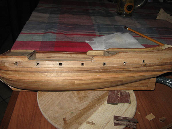

il lavoro della Golden Star continua... con i sabordi...
l'allineamento dei sabordi è stato cambiato da completamente orizzontale a salire approssimandosi alla poppa

Ehi ma è bellissimo! vedo che hai fatto anche la battita (o mi sbaglio?)
Ma come l'hai fatta così precisa a scafo finito?

ciao Al. (ti chiamo così per comodità) siccome devo fare anche quelli della fiancata opposta posterò dei WIP più dettagliati con qualche buona spiegazione... a presto...comunque il lavoro è piuttosto semplice a dispetto del risultato...

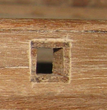

ecco come realizzo le "battute" dei sabordi, dopo aver ben segnato le posizioni, foro gli angoli, con il cuter apro il portello (questa fase mi ha creato problemi, più per il fatto che il primo fasciame non era in tiglio come normalmente si opera, ma bensì in listelli mooooolto più duri forniti dalla scatola, sicuramente con una normale fasciatura a due strati con il primo in tiglio, il lavoro è molto più semplice e veloce)poi mi sono preparato i "battute" con listelli da 5mm, nella realtà molti di questi erano gia pronti perchè porzioni eccedenti da quelli fatti la volta prima.
Quindi li ho in filati nelle aperture adattando i sabordi con colpi di lima....
una goccia di colla e li ho fissati tutti, quindi segati con il traforo sottile...poi è solo questione di carta su di un listello rigido.... tutto qua, spero di essere stato chiaro... e utile....
alla prosima....
