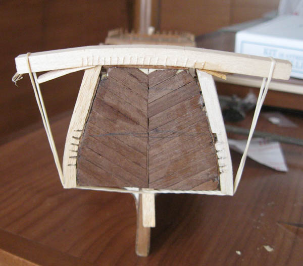

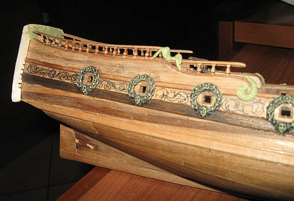

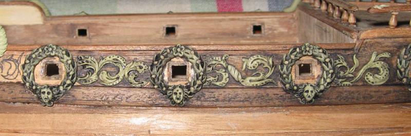

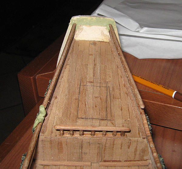

Il GS prosegue col cantiere ho impostato la base per lo specchio di poppa che verrà successivamente decorato a rilievo... ho dato delle legere curvature al perimetro esterno applicando dei tagli lungo il listello di balsa molto morbido e fissati in posa con degli elastci.. l'eccesso e stato poi eliminato carteggiato stuccato con milliput.... ho terminato gli scorrimano e accennato qualche base di decoro... cornocopie, figure...ecc
lungo i festoni ho disegnato i ghiri gori su cui farò le sculture in milliput su legno vivo...alla prossima...

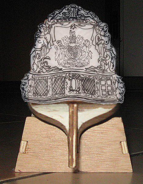

questo sarà lo specchio di poppa...
sarà realizzato in milliput come le cornici dei sabordi... come cornici mi farò un bello stampo prima di applicarlo al modello....sto pensando alle gallerie laterali...

complimenti! Ma i disegni che hai fatto sulle murate come intendi farle? Le Lasci cosi o le fai in rilievo?

no... saranno a rilievo in stucco, il disegno è importantissimo per avere un'idea di ingombro, in questo caso verranno scolpiti direttamente sulla murata e non a parte per poi fare uno stampo... questo perchè lo spazio tra gli incintoni non è costante per tutta la lunghezza del modello...ho già cominciato a scolpirli l'effetto è molto bello...

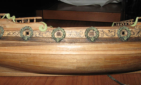

ha ha!!! con questa gli verrà un colpo....

sono cose meno complicate di quanto si creda... basta un po' di esercizio, come quando si applica il fasciame... vi farò un bel post in cui vi mostrerò la costruzione concettuale di uno di questi ghirigori, questo genere di festoni sono ancora abbastanza potabili... il problema sopraggiunge quando ci si mettono figure, animali ecc... li effettivamente può essere complicato, io mi avvalgo di anni passati nel settore del soldatino, dove i problemi erano ben più grossi...
