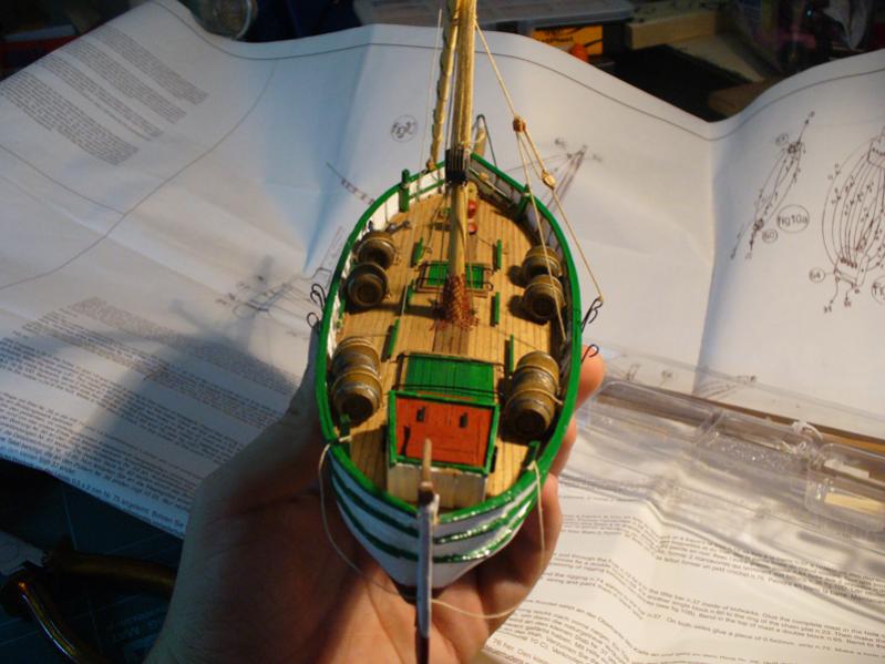

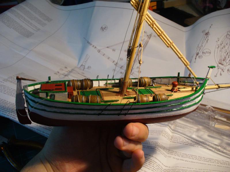

rieccomi a scrivere dopo 7 mesi in cui ho ultimato questo leudo, sono andato avanti con la perla nera e con il plastico ferroviario di mio padre.... i tempi sono bibblici ma gli impegni sono molti ora vi lascio qualche foto
è la mia prima nave che ultimo quindi non sarà da paragonare con i vostri lavori
2° cantiere ... Leudo (MiniMamoli)-p1100614.jpg   2° cantiere ... Leudo (MiniMamoli)-p1100615.jpg   2° cantiere ... Leudo (MiniMamoli)-p1100616.jpg
2° cantiere ... Leudo (MiniMamoli)-p1100617.jpg   2° cantiere ... Leudo (MiniMamoli)-p1100618.jpg   2° cantiere ... Leudo (MiniMamoli)-p1100619.jpg
2° cantiere ... Leudo (MiniMamoli)-p1100620.jpg   2° cantiere ... Leudo (MiniMamoli)-p1100623.jpg   2° cantiere ... Leudo (MiniMamoli)-p1100625.jpg

e carina, mi sembra che e' venuta bene a parte alcuni detagli, poi io non posso essere obietivo, mi piacciono tropo queste scalle da palmo
complimenti

grazie per i compliemnti ma alcune soluzioni le ho trovate io in quanto alcune cose proposte non mi piacevano, prima di tutto il colore era quasi tutto legno ma molti leudi sono colorati quindi ho deciso per una colorazione semplice bianca e verde. seconda cosa le murate dovevano essere fatte da un'unico listello da 12 mm cosa che non mi piaceva oltre ad essere (per me) complicata in fase di piegatura del listellone ed ho preferito fare le murate con 4 listelli 3x0.5 in noce tanganica .

Non hai certo da vergognarti per questo modello!
Ma per terminarlo del tutto, secondo me devi finire di mettere le sartie (dalle foto mi sembra di vederne solo una per parte...).
Inoltre, se è possibile e non troppo laborioso, i barili io li fermerei con due cime incrociate.
Riguardo la colorazione, hai fatto benissimo a personalizzare il tuo modello!
Lancia 4 remi
Lancia 10 remi

grazie er i cosnigli che seguirò sicuramente... comunque per le sartie sono solo da un lato come da istruzioni .... ma controllerò meglio su altrre foto e disegni che ho trovato in giro vedrò coem migliorarlo ;-) grazie ancora e adesso vediamo di recuperare un po di tempo sulla perla nera

Non vorrei contraddirti, Pescatore, ma allora perché hai tre landre per parte, se le sartie sono solo da un lato?
Inoltre, tecnologicamente, le sartie hanno lo scopo di tenere in posizione l'albero.
Se hai le sartie solo da una parte, soffiando il vento dal lato opposto, rischi che l'albero ti collassi nella direzione dove le sartie ci sono, perché non ci sono "tiranti" a trattenere l'albero stesso dalla parte da cui soffia il vento.
Verifica le istruzioni. Secondo me così non va bene...
Se non lo hai fatto, ti suggerisco anche di vedere il bel leudo di Giogenova.

so lo scopo delle sartie ma come puoi vedere dall'imagine allegata e cioe quella sulla scatola le sartie sono solo da una parte... comunque grazie per avermi fatto notare a questa mancanza a cui presto porrò rimedio.
effettivamente io preso dalla furia di finire non avevo pensato a questa cosa e mi sono affidato totalmente alle istruzioni nella fase finale , in quanto non ho nessuna esperienza sulle manovre delle navi ... sicuramente metterò le sartie mancanti e fisserò in modo piu veritiero
grazie tante ancora per portarmi sulla retta via!!
