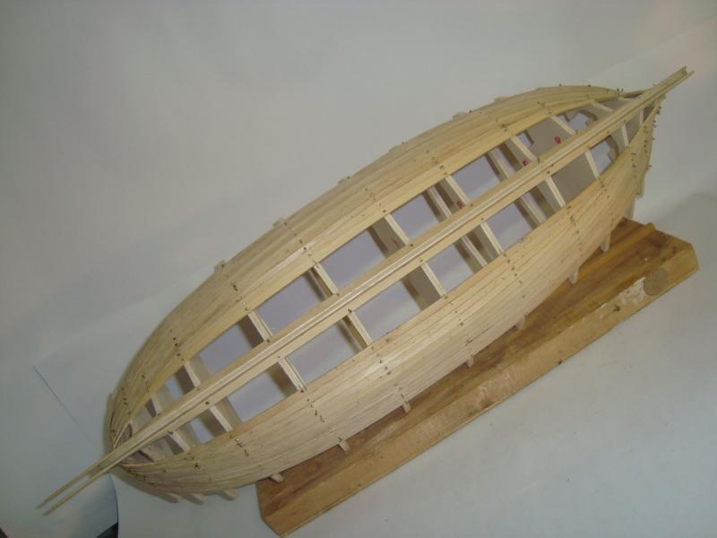

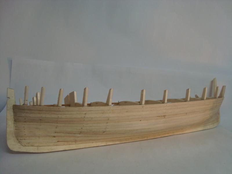

…chiuso lo scafo.. schiodato… calafattura…prima scartavetrata e…. prossimanente il seguito
Leudo (disegni mamoli)-dsc03758.jpg   Leudo (disegni mamoli)-dsc03759.jpg   Leudo (disegni mamoli)-dsc03770.jpg
Leudo (disegni mamoli)-dsc03761.jpg   Leudo (disegni mamoli)-dsc03769.jpg   Leudo (disegni mamoli)-dsc03764.jpg

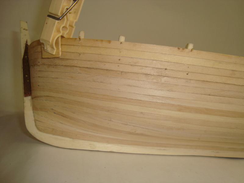

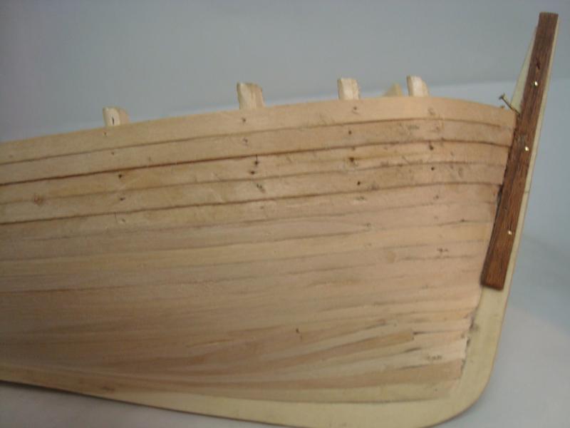

... alcune foto inerenti al montaggio delle murate. .
Leudo (disegni mamoli)-dsc04058.jpg   Leudo (disegni mamoli)-dsc04056.jpg   Leudo (disegni mamoli)-dsc04060.jpg

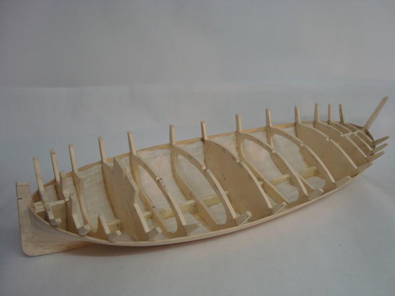

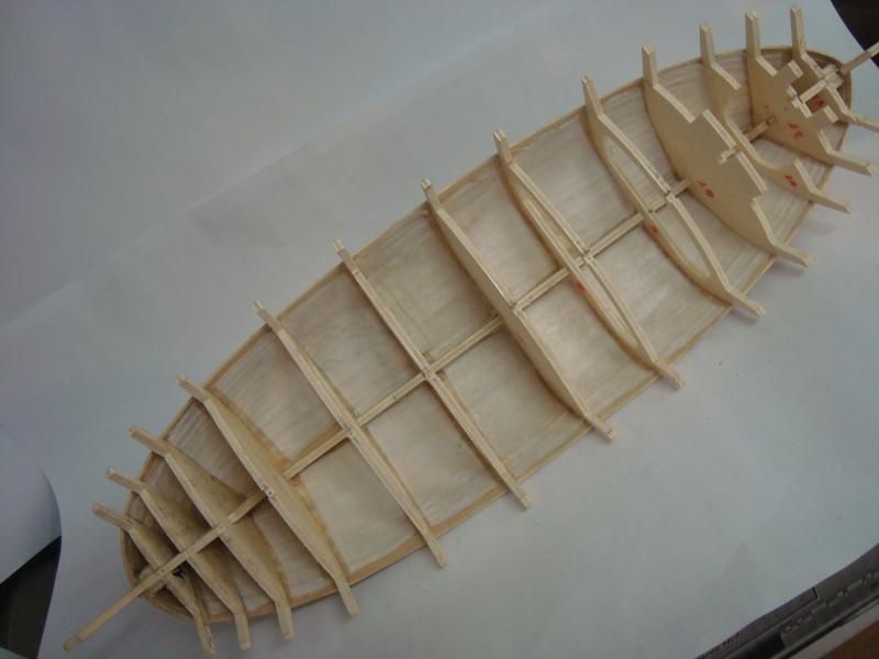

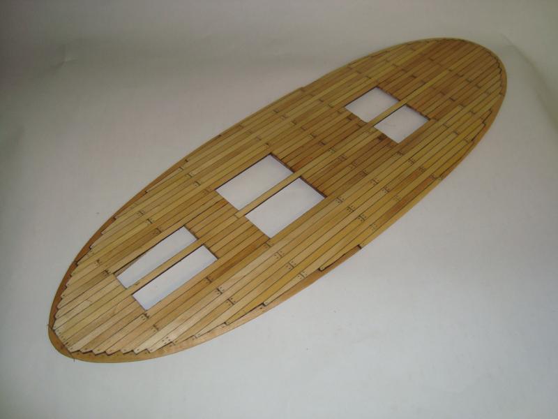

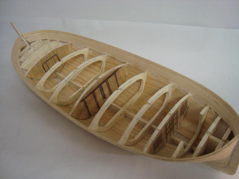

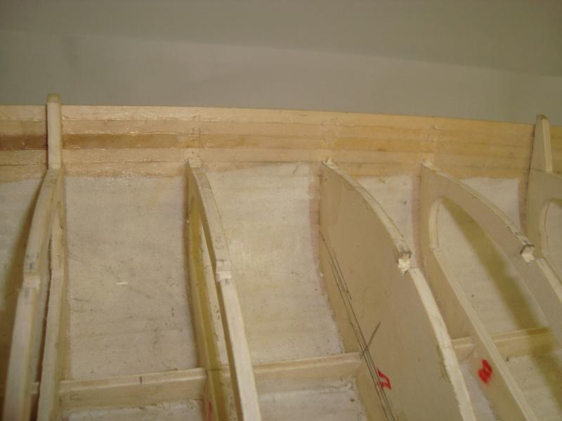

...rivestmento interno delle murate, prima levigaura,preparazione falsi ponti interni (anche se si vedranno forse parzialmente)
Leudo (disegni mamoli)-dsc04084.jpg   Leudo (disegni mamoli)-dsc04086.jpg   Leudo (disegni mamoli)-dsc04077.jpg
Leudo (disegni mamoli)-dsc04079.jpg   Leudo (disegni mamoli)-dsc04081.jpg   Leudo (disegni mamoli)-dsc04078.jpg

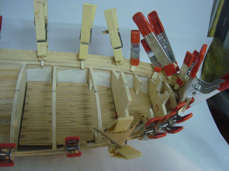

vedo che hai una notevole disponibilità di clamper e mollette ....
Come hai fatto a mettere in posizione il ponte interno? A occhio, non ci passa tra quelle ordinate!
Vecchio 17-02-12, 11:24 PM   #12
L'avatar di giogenova
Registrato dal: Dec 2010
residenza: Genova
Messaggi: 348
giogenova è un newbie...
Ciao trink. …. Giorni fa mia moglie mi ha chiesto mentre stendeva il bucato sul balcone, se potevo tenere “un attimo” sulla corda un capo del bucato, cosi feci e lei rientrò in casa……. passano i minuti e non rivedendola la chiamo e lei rispose:”ASPETTAMI COSI' CHE VADO A COMPRARE LE MOLLETTE CONSIDERANDO CHE LE HAI QUASI TUTTE IMPIASTRICCIATE! ”… … al suo rientro sono corso a comprare 20 clamper ...e ulteriori tre pacchetti di mollette per lei
Per quanto riguarda il posizionamento del ponte interno, rivedendo la foto hai ragione, ma sono le foto che traggono in inganno, è un effetto ottico. Predisponendoli prima e facendoli scorrere sotto “il balzone” delle ordinate ,dal centro rispettivamente verso prua e poppa è stato possibile posizionali

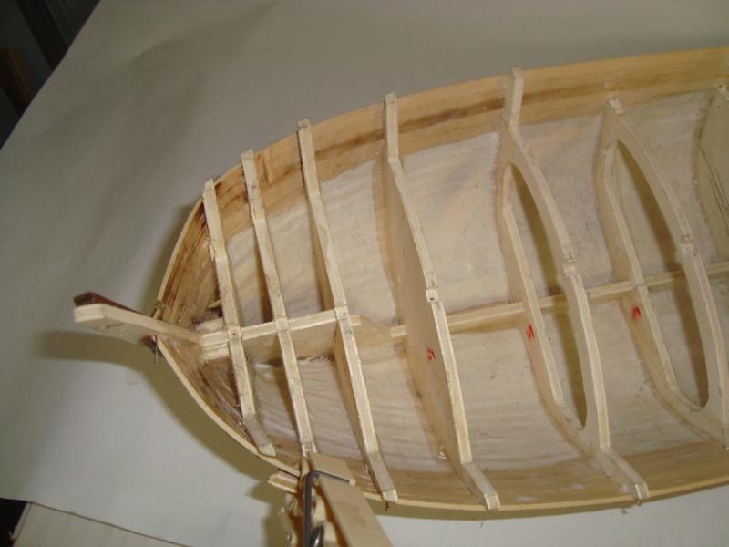

Ieri e oggi, straordinari al cantiere…nelle foto preparazione ponte/trincarino

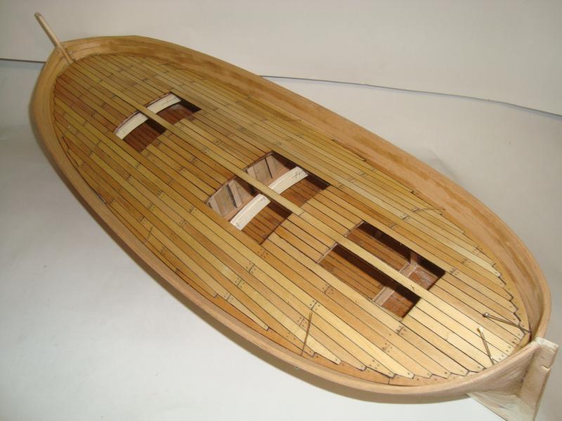

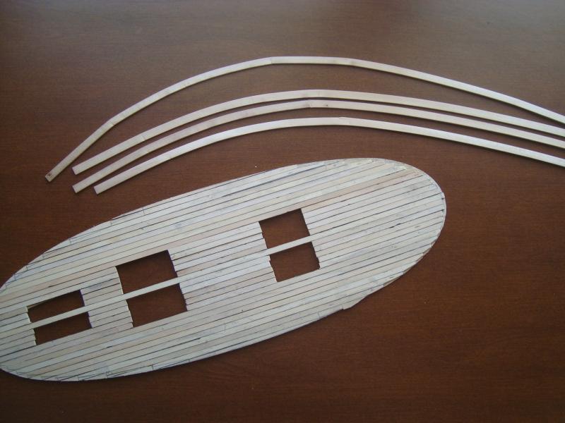

...piano piano, giorno dopo giorno
Leudo (disegni mamoli)-dsc04191.jpg   Leudo (disegni mamoli)-dsc04189.jpg   Leudo (disegni mamoli)-dsc04190.jpg
Leudo (disegni mamoli)-dsc04205.jpg   Leudo (disegni mamoli)-dsc04207.jpg   Leudo (disegni mamoli)-dsc04209.jpg

Hai listellato con ponte piatto?
Il Leudo è molto incurvato in senso trasversale!
Quando incollerai sul ponte si distanzieranno lo spazio tra i listelli.
ErPiotta71 non è in linea   Rispondi quotando
Vecchio 20-02-12, 11:18 PM   #15
residenza: Genova
Messaggi: 348
Originariamente inviata da ErPiotta71 Visualizza il messaggio
....non direi p osto anche queste foto in anteprima , prima di fissarlo devo lavorare ancora sulle murate
