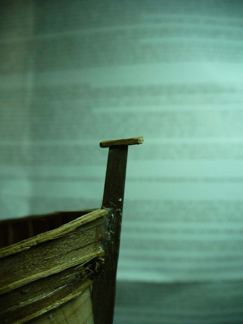

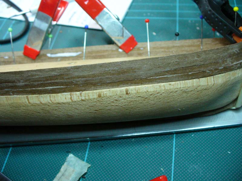

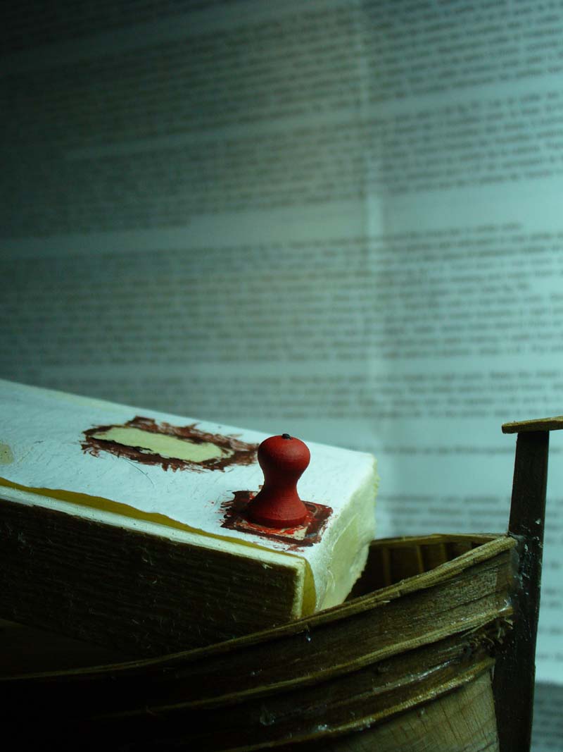

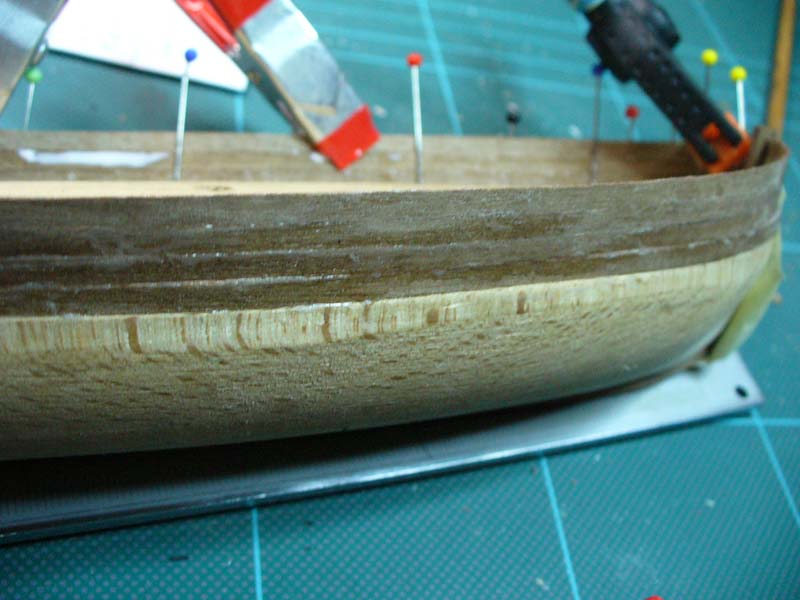

ecco le foto nelle prime foto sii vede come ho costruito le murate ... il listellone che dovevo mettere è quell della foto 10.... come potete vedere dalle altre foto una volta messo anche gli incintoni mi sembra un lavoro decente (anche se con qualche errore) per essere la mia prima imbarcazione.... vi volevo chiedere una cosa riguardo il colore dell'opera viva che ne dite del colore dell'ultima foto in cui si vede l'argano... può andare bene? le botti come si vedono nelle foto 6 e 7 vanno bene... non penso fossero colorate le doghe giusto? se avete consigli da darmi sono tutto orecchie anche su errori dei lavori gia svolti

unico ocnsiglio che mi tengo di darti è i due listelli se sono dipintio o colorati diversamente dal colore dello scafo dove saranno applicati (dal disegno non si capisce bene se son di color noce o nero) è quella di pittarli su 3 lati prima di incollarli allo scafo.
controlla anche che i listelli superiori siano posizionati in modo tale da non invariare la larghezza della nave rispetto le dimensioni originarie previste nel progetto allegato.

io dato che ho dovuto usare molta colla per fare le murate con listelli 3x0,5 al posto del listellone da 13 mm proposto dalla mamoli sono costretto a colorare tutto... quindi farò una copia del "felice manin" tutto bianco...

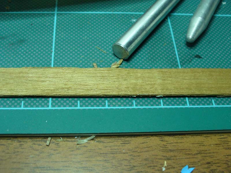

Come lavoro è venuto bene.
Solo una cosa devo dirti: gli incintoni sono leggermente scheggiati.
Presumo che l'hai curvato a freddo provocando, pur se lievi,
scheggiature.
Per evitare ciò si deve mettere ammollo una mezz'oretta (più il listello è grosso più tempo ci vuole).
Nel frattempo si usa un barattolino messo in orizzontale e dentro ci si mette una candelina.
Prendere il listello e, senza asciugarlo, poggiare sulla lattina rovente premendo delicatamente con le dita.
In questo modo il calore fa evaporare l'acqua aiutandoli a far incurvare che è una meraviglia!
Si mentre si poggia si sente uno sfrigolio e... attento a non bruciarti le dita.
ErPiotta71 non è in linea   Rispondi quotando

veramente ho usato il piega listelli della AMATI quello come una pinza... ma si è scheggiato lo stesso il legno ... ne approfitto per fare esperienza... io pensavo di sbagliare qualcosa ma non capivo cosa... grazie tante per i consigli ;-)

Parlate del piegalistelli a pinza di plastica nera?
Io appena l'ho provato ho subito scartato!
Rovina il legno e li indebolisce e inoltre non rende il legno curvo ma formato da tanti piccoli spigoli e in più vi è anche venuto scheggiato proprio per questo motivo.
Provate con un barattolino di latta e candelina.

Io l'ho usato per il fasciame della mia S. Maria.
In effetti (nella parte interna) fa tutta una serie di microtagli che piegano il listello ed in alcuni casi arrivano a spezzarlo.
Era il mio primo fasciame, non conoscevo tecniche come barattolino e candela...
Tuttavia io ho fatto in questo modo, per non spezzare il listello:
- per raggi di curvatura molto grandi, la distanza fra una "pinzata" e l'altra era abbastanza grande (in piu' se il raggio e' veramente grande, allora basta la flessbilita' del listello senza neanche usare il piegalistelli)
- per raggi di curvatura piu' piccoli, ho "pinzato" molto piu' spesso.
Il segreto sta nel non schiacciare troppo, altrimenti invece di un piegalistelli in mano tieni una specie di tronchesino...
Prenditi qualche listello e prova e riprova.
