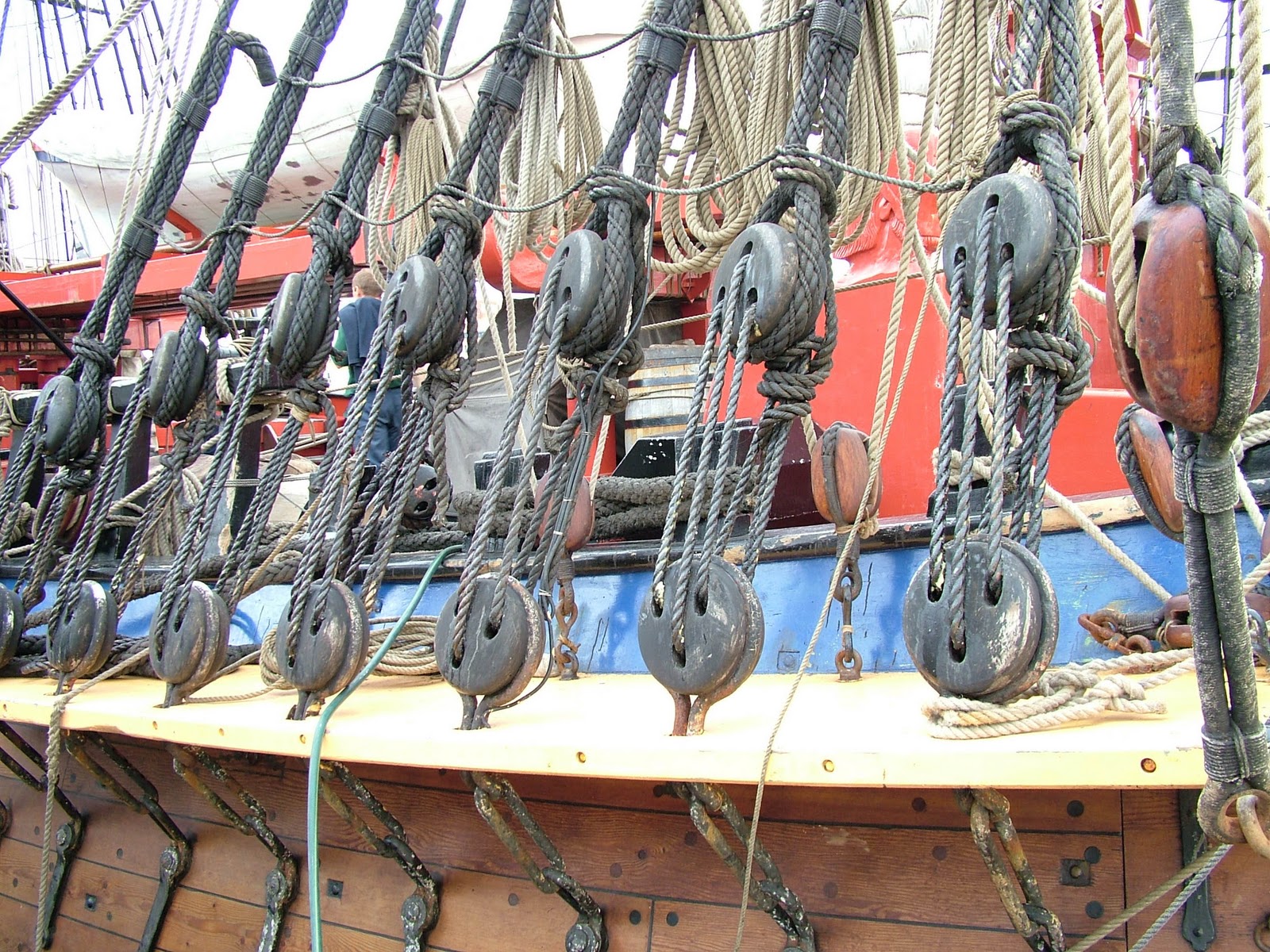

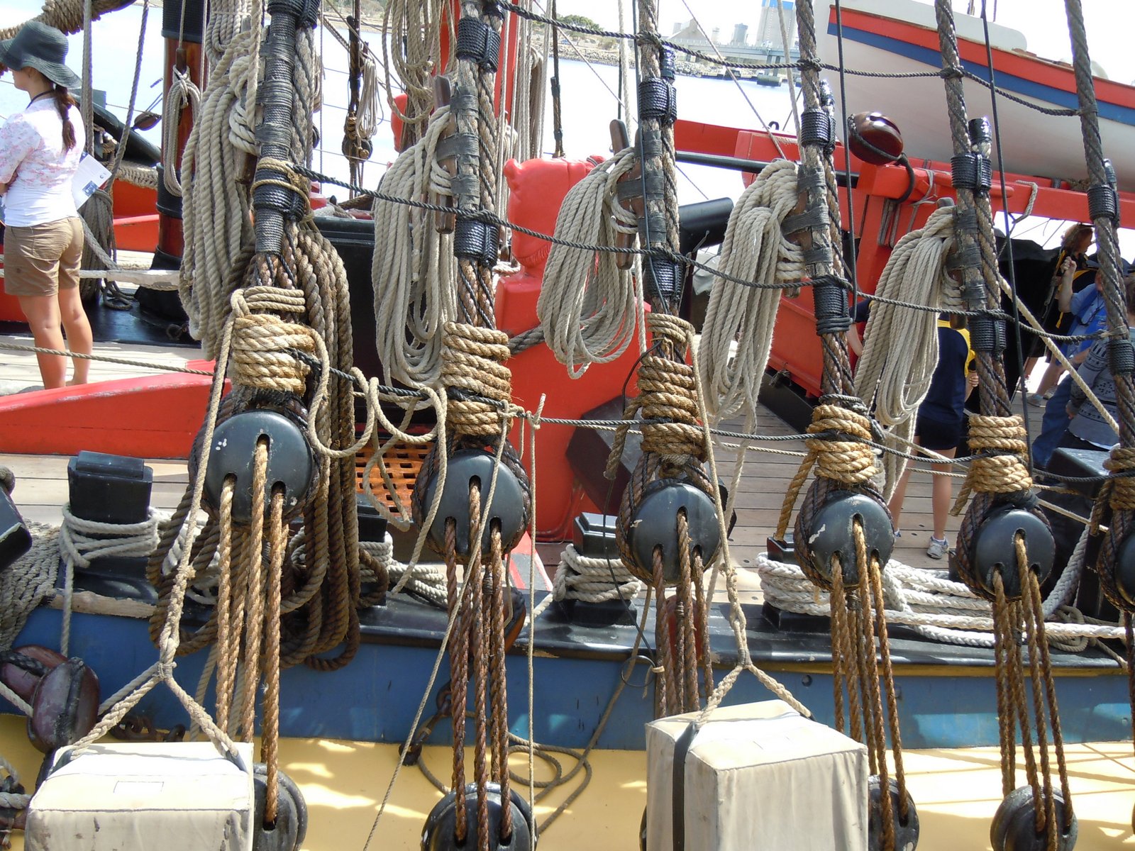

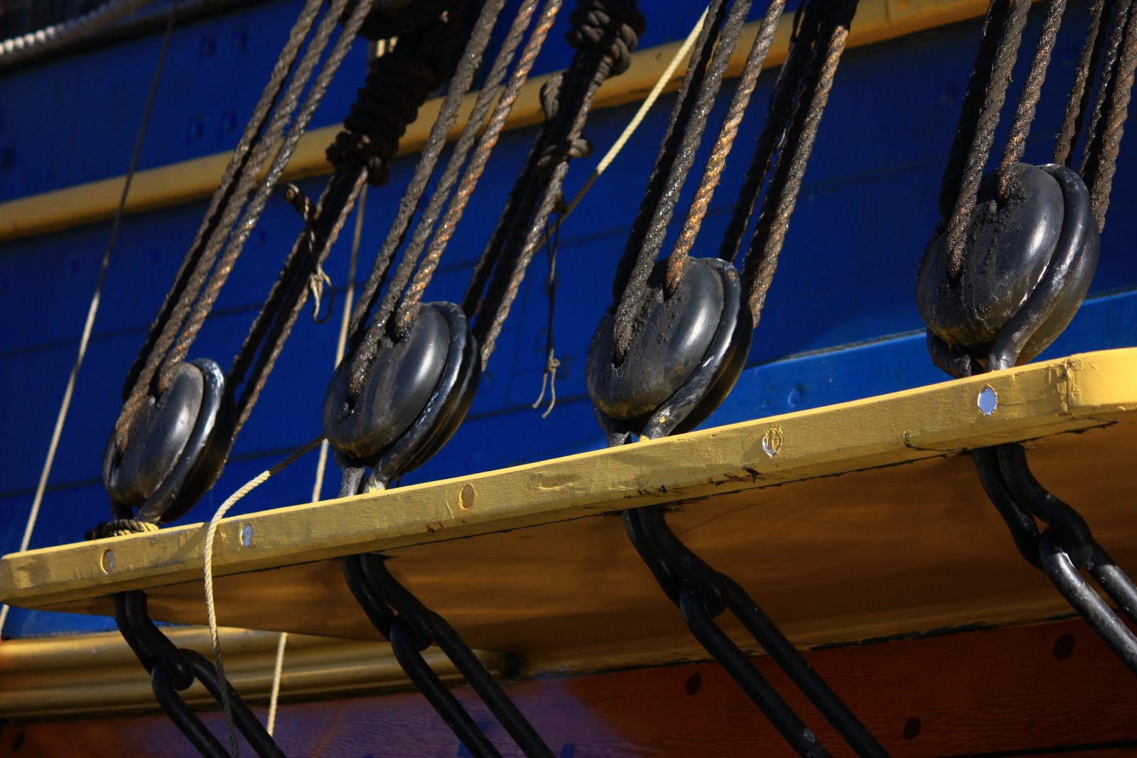

Originariamente inviata da Senzacervello (Messaggio 1009405)
Guarda qua che carine queste immagini:
1. Grigio scuro
2. Grigie, ma col rivestimento parzialmente perso
3. Nere come il carbone
4. Ma anche grigio chiaro
5. ... e color canapa (scuro però e con le fasciature grigie)
Magari dipende un sacco dalla qualità delle singole foto, dalla luce nel momento dello scatto, ma la mia impressione è che magari fossero nere soltanto appena uscite dal concessionario. :biggrinangel:
Ho trovato per caso un articolo, su un sito di modellismo e storia navale russo (????? ?? ?????, ?????? ????????, ??????? ??????, ????????????, ??????? ????????, ?????? ??????????). <-- non si legge niente perché è in cirillico non supportato dal forum, comunque sarebbe shipmodeling punto ru
Un utente, tale Valentin Djomin, ha chiesto perché su molti modelli di qualità professionale le manovre fisse sono eseguite in refe chiaro e non scuro, come ci insegna la letteratura. Comunque non nere.
Nel rispondere, Boris Berlov, autore dell'articolo, si rifà alla logica di tutto quello che c'è a bordo, compreso il motivo della colorazione delle varee in bianco. Come esempio, per capire meglio, dice al lettore di immaginare di essere il nostromo durante le fasi concitate di una battaglia. Ebbene, bisogna dare l'ordine di salire a riva e riparare delle manovre rotte da una salva di cannone nemica. E bisogna capire velocemente, in mezzo al rumore della battaglia, agli artiglieri che sparano, al fumo acre di cordite, all'intrico di cime COSA bisogna riparare. Ed ecco che le diverse tonalità tornano utili!
Inoltre, alla fine dell'articolo, riporta che comunque tutte le cime, prima di essere utilizzate a bordo, venivano trattate con della resina (solitamente di pino), per proteggerle dagli agenti marini.
Per il trattamento delle manovre fisse veniva utilizzata della fuliggine insieme alla resina, da qui il colore grigio-nero.
PS: Se Trink mi dice come fare, magari posso tradurre tutto l'articolo e postarlo su questo forum.
Ce ne sono anche altri interessanti, me li sto leggendo un po' tutti, partendo da quelli che - per me - sono più interessanti.
PPS: Trink se sapesse leggere il cirillico, si troverebbe per metà a casa, visto che il 90% della terminologia navale russa è di origine olandese!!!

Originariamente inviata da Killik (Messaggio 1009805)
Sempre da novellino, la spiegazione mi sembra deboluccia. Alla fine, chiamare un oggetto usando il nome di un colore o un qualsiasi altro termine è solo questione di gusti. Se il "codice" linguistico è noto a tutti, potevano anche chiamare le sartie "pippo" e avrebbero ottenuto lo stesso effetto di immediatezza. Per altro, proprio l'esempio mi lascia perplesso. Fumo, fuliggine eccetera rendono il nero meno distinguibile di un colore chiaro. In più, se questa fosse la ragione fondamentale, perchè non colorare certe vele di viola, altre di giallo e altre ancora di che ne so? :hmm:
In ogni caso, la mia opinione è che la realizzazione di certi dettagli dipenda anche dal "momento" in cui si intende raffigurare la nave. Appena uscita dal cantiere sarà tutta bella e colorata come da canone estetico, ma dopo anni di servizio, riparazioni fatte un giro per l'orbe terracqueo eccetera eccetera, secondo me dovrebbe avere un aspetto un poco meno perfettino. Per questo avevo messo le foto che mostravano parte del rivestimento scomparso. E, nell'arco della vita di una nave, direi che l'imperfezione fosse la media :asd:

Senzacervello, le foto che hai postate, dove si vede la sbiaditura del colore, certamente testimoniano che con il tempo il trattamento con la resina e la fuliggine andava degradandosi.
Di mio, per esperienza vissuta, posso dire questo: le sartie e tutte le altre manovre fisse del brigantino "Cappellini" interrato in Accademia Navale, così come le draglie in piazzale allievi, ti sporcano le mani per benino e tirare via il nero (che sembra catrame) è un'impresa ardua... motivo per cui, dopo essertele sporcate per eseguire una punizione (giri di barra), ti prendi altre punizioni per avere le mani sporche!!! E il colore è bello nero!
Non so con cosa siano trattate oggi nel 2000, ma l'odore (che mi ricordo ancora a distanza ormai di quasi vent'anni) è un misto fra catrame e resina di conifera.
Con questo non voglio dire che io sia "IL" Verbo, e nemmeno che lo sia Boris, autore dell'articolo.
Riguardo la distinzione dei colori, non so se sei mai stato a bordo di un veliero. Se no, ti auguro un giorno di averne l'occasione, perché è bellissimo! Se sì, allora prova a ricordare il momento in cui hai alzato la testa al cielo e osservato l'intrico di cime là per aria: sul fondo del cielo la canapa si staglia poco e comunque danno l'impressione di un incasinamento pazzesco; le draglie e le sartie le vedi anche da 500 metri ancora sulla banchina...
Colorare le vele per distinguerle non avrebbe senso: sono talmente grandi che per confonderle devi essere cieco...

Originariamente inviata da Killik (Messaggio 1009857)
Killik,
se ti sono sembrato inutilmente polemico ti chiedo scusa. Ovviamente non è/era mia intenzione, anche perchè la mia cultura sul tema è talmente scarsa che non avrei argomenti sufficienti :sisi:
Io non ho ragioni per dubitare che le cime fossero in qualche modo ricoperte, anzi. Mi sembra logico che lo fossero. La mia osservazione riguardava la spiegazione specifica fornita sul motivo per il quale certe manovre fossero nere, altre di colore diverso. Resto col mio dubbio sull'argomento specifico portato a supporto dall'amico russo.
Il nocciolo vero del mio intervento era più sul "modo" di rappresentare che sulla tecnica reale di realizzazione. Cerco di spiegarmi. La questione posta - se non ricordo male - era: "Son così orribili le cime color canapa sul modello?". Partendo da lì, e dando per assunto che fossero ricoperte come descritto, la mia idea è che una risposta univoca sia difficile. Dipende. Se la nave che voglio rappresentare è la nave nel giorno del varo, probabilmente la risposta è: "Sono orribili: devono essere nere come il carbone". Se, invece, è una nave in una certa fase della sua vita, allora la risposta potrebbe cambiare. In effetti, se ti sporchi le mani usando le manovre, significa che quel rivestimento - almeno parzialmente - lo asporti e quello che sta sule tue mani non sta più sulle cime. Allora un colore meno netto, magari irregolarmente distribuito, resta probabilmente orribile, ma più credibile del nero uniforme.
Poi aggiungo che qualche cima magari si spezzava e veniva riparata senza portare la nave dal "concessionario ufficiale": insomma, per farla breve, una nave vissuta e usata (in un contesto storico che imponeva anche di sapersi arrangiare con i materiali reperibili/disponibili perchè la rete di assistenza non era mica globale come oggi) dubito che fosse tutta perfettina e in linea con gli standard.
