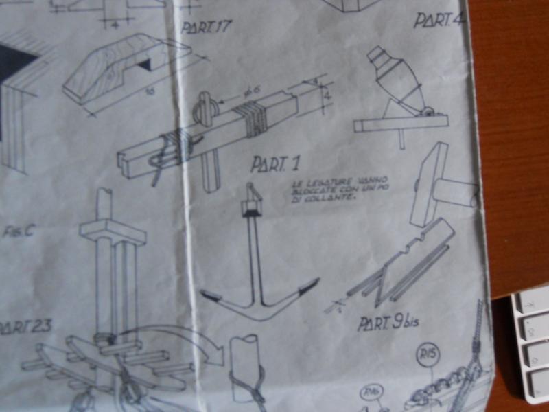

Viste le istruzioni... ( molto scarne , forse anche troppo ) mi chiedo, e chiedo lumi a voi, quali sono le misure della scaletta al particolare 18 che dovrei andare a costruire di sana pianta da dei listelli ....
In figura non c'è scritta una misura nè di lunghezza dei lati nè della larghezza dei gradini, e lo stesso nel manuale "istruzioni per il montaggio" che al particolare 18 riporta testualmente
PART.18- illustra il montaggion delle scalette i gradini saranno ricavati da listello 1x3
e le misure ???? allego le immagini del disegno e del manuale per capire di cosa parlo
Grazie

Solitamente nei kit, oltre alla vista assonometrica da te postata, c'è anche la vista dall'alto del modello, è da questa che dovresti ricavare con il righello la larghezza della scaletta e anche la sua lunghezza (ricavata sapendo il punto di partenza in alto e dove termina il piede della scaletta in basso).
I due montanti li dovresti trovare nella scatola del kit già con gli intagli dove infilare gli scalini (per questo non vengono indicate le misure della sezione del listello utilizzato), sono generalmente più lunghi del necessario e vanno tagliati a misura.

Per quanto riguarda i pezzi con gli intagli hai ragione, li ho trovati ... ben nascosti nel kit con i bozzelli sotto la bandiera, per il resto ( le misure in lunghezza e larghezza, procederò come da tuo suggerimento.... Grazie !!!!
