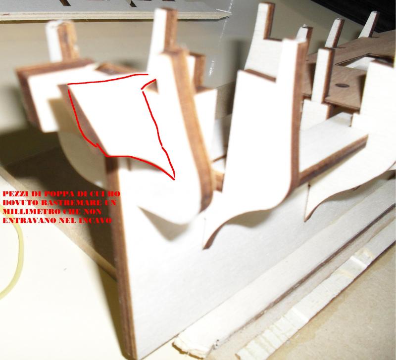

ciao, questo è il mio primo modellino ed ho riscontrato dei problemi.
a prua e a poppa nel disegno ci sono montati pezzi che non vengono indicati nella fase di montaggio...per cui ho dovuto incollarli dopo aver messo i ponti XD
ho dovuto limare i pedue pezzi dalla parte della poppa che tengono il pezetto di noce per la poppa...poi le foto aiutano
e dei triangolini a prua, pure loro non erano nella lista di montaggio, apparsi nel disegno ovviamente come per magia.
insomma per ora di problemi ho la dificoltà dei ponti a schiena di somaro che non so come farlo aderire bene con la colla sulle ordinate.
poi dovrò mettere la listellatura che naturalmente ho cercato di capire ed ho un solo dubbio: il primo partendo dal alto deve essere orizontale o leggermente incurvato?
quando ho visto i pezzi che ho smontato col taglia balza ho visto che nel progetto cartaceo non erano presenti due pezzi. sono uguali, due macchettine con un foro al centro...che roba è?
poi nel cartaceo e nella balsa tagliata col laser è presente un pezzo che non è nuerato...
insomma fanno pezzi inutili tanto per o cosa?
fine momentaneamente dei miei problemi XD
ps se qualcuno è puglese come me e mi aiuta gli offro una birra se non m iagliuta gle la offro lo stesso XD

per quello che sono a conoscenza e':
1 - foto 1 : sono due pezzi che si mettono a prua x l'appoggio dei listelli che formeranno lo scafo,
2- foto 2: sono i pezzi che formeranno lo specchio di poppa, e, come altri pezzi che verranno sono a volte da limare ,di poco ,i pezzi a taglio laser sono si precisi ma necessitano di "aggiustamento"
3 - foto 3: quello cerchiato in rosso deve essere il timone,se guardi sui piani,lo riporta.
4 - foto 4 : sono i supporti che vanno a formare le 2 ancore, anche quelle riportate sui piani.
domanda: il tuo kit di quale marca e'??
ti allego foto x farti vedere il "triangolino" che dici, che e' presente sui modelli. non saro' stato "tecnico"con definizioni nell'elencarti i vari inconvenienti ma spero di essermi fatto comprendere .
Dario!!

mitico, ti ringrazio, la marca è sergal
il timone..che stupido...lol
supporti per ancore...chi l'avrebbe mai detto...cmq secondo te è un eccezzione di questa marca che stanno certi errori nel progetto?

mi pare strano che la Sergal riporti questi "errori" penso che a volte siamo noi distratti o interpretiamo erroneamente,al limite loro sono stringati nelle spiegazioni .
comunque ti ribadisco il concetto espresso dal buon Trink: vai con calma-con pazienza e nel dubbio.... chiedi prima di sbagliare!!
