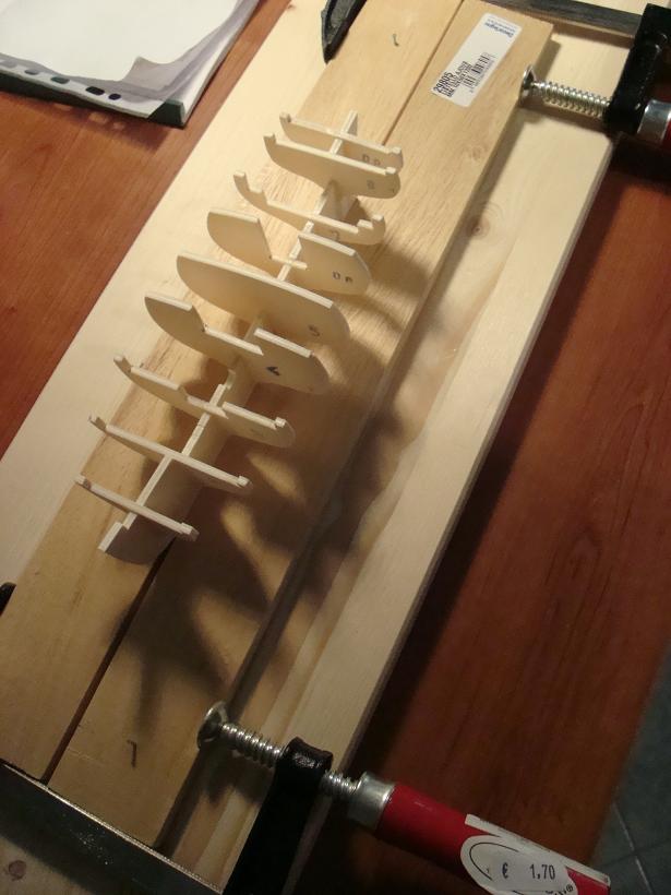

Ecco le foto
Vorrei un tuo parere e qualche consiglio

Vorrei il vostro parere sulla linearità delle ordinate che ho già incollate. Ho provato a inserire il ponte e con qualche piccola aggiustatina manuale riesco a farlo entrare negli appositi alloggi. Prima di procedere con il fissaggio del ponte e degli altri elementi vorrei sapere se c'è bisogno di qualche modifica ed eventualmente come mi suggerite di farla?

Ciao Atlantic dai un occhiata all'ordinata 8 la pen'ultima partendo dalla prua, mi pare dalle foto fuori asse, inoltre volevo ricordarti di fare l'angolo di quartobono per agevolarti nella messa in opera del fasciame.
Iceman
Infatti quell'ordinata (devo verificare se è la 8 o la 9) è un po storta di se, vedo se un po riesco a raddrizzarla manualmente usando il fono.
