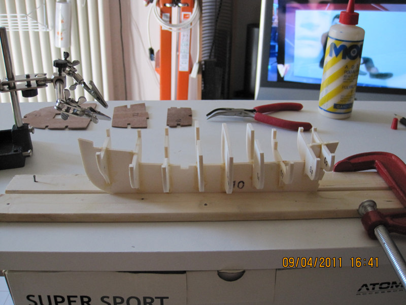

Salve a tutti sono nuovo dell'ambiente ed in attesa della mia fregata inglese President della sergal, per fare pratica, come primo modello ho comprato un kit di montaggio della Mamoli, barca da diporto del XVlll secolo GRETEL vi posto alcune foto spero di andare bene.
Nome:Gretel
Tipo:Yacht
Anno di costruzione: XVIII SECOLO
Lunghezza reale: N.C
Scala del modello: 1:54
Tipo modello:scatola di montaggio
Piano di costruzione: Mamoli
Una domanda finito il primo fasciame mi conviene passare un pò di pasta di legno e poi passare la carta vetrata oppure mi conviene passare della colla liquida con un pennellino per farla rinforzare e poi passare la carta vetrtata fine.

Vecchio 11-04-11, 07:30 PM   #2
L'avatar di capitan red
Messaggi: 3,563
Originariamente inviata da Iceman79 Visualizza il messaggio
ciao.
se il tuo Gretel prevede un secondo fasciame di finitura, allora ti conviene scartavetrare tutti i gradini che possono aver fatto i listelli nella posa. lisciato tutto lo scafo,allora dopo puoi stuccare i vari avallamenti e/o piccole fessure e poi ri-gratti. questo serve x dare una base liscia per poter mettere i listelli di finitura dello scafo e abbiano una buona superficie d'incollatura.
il vinavil con pennellino forse ,se vuoi, lo puoi passare all'interno , ma non e' obbligatorio,anche perche' con due fasciami diventa gia' bello robusto.
poi per finire ,auguri per il prossimo cantiere del President.
Dario
Vecchio 12-04-11, 01:57 PM   #3
L'avatar di Tuvok
residenza: Bergamo
Messaggi: 4,961
Tuvok inizia ad ingranare.
Ti ha gia' risposto in maniera esaustiva Dario, bel modello la Gretel.
Se il primo fasciame e' posato bene, puo' essere necessaria solo una buona scartavetratura senza l'aggiunta di stucchi o pastalegno.
Per il vinavil conviene sempre (come ha detto Dario) darlo al massimo all'interno, per non creare una patina che potrebbe risultare "fastidiosa" nella posa del secondo fasciame.
Buon Lavoro!
Alex

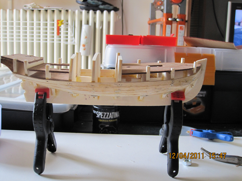

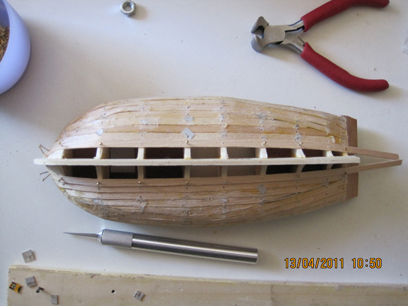

Vecchio 14-04-11, 10:09 PM   #5
Registrato dal: Apr 2011
residenza: Como
Messaggi: 112
Iceman79 è un newbie...
qualcuno di voi esprti mi potrebbe dare una dritta su come piazzare il secondo fasciame senza fare sbavature di colla?
P.s entro fine settimana dovrei completare il primo fasciame.
Grazie
Iceman79 non è in linea   Rispondi quotando
Vecchio 14-04-11, 11:41 PM   #6
L'avatar di trinchetto
Messaggi: 7,863
la sbavatura è sempre in agguato ... ma con uno straccetto umido si può sempre risolvere. Importante è posare listelli già ben curvati, in modo tale da non dover forzare e dunque rischiare di impiastricciare anche la colla. Colla da stendere con parsimonia in zona centrale del listello (si spanderà adeguatamente al momento della pressione sullo scafo)

Vecchio 16-04-11, 07:22 PM   #8
residenza: Como
Messaggi: 112
Smile
ecco altre immagini del cantiere quella cerchiata sta ad indicare un avvallamento che per inesperienza mi sono portato dall'ordinata 4, convinto che i kit tagliati a laser fossero precisi.

Vecchio 16-04-11, 09:36 PM   #9
Registrato dal: Jun 2009
residenza: torino
Messaggi: 4,215
SergioD inizia ad ingranare.
ciao scusa tanto ma quell'ordinata di cui hai cerchiato il punto e' posizionata bene ?.a mio modo di vedere cosi' non va anche perche se piu' alta non ti porta scompensi allineamento bagli.?
Vecchio 17-04-11, 12:24 AM   #10
residenza: Como
Messaggi: 112
infatti si dovevo abbassarla di più quando ho sistemato le ordinate invece adesso posso solo riparare con una piccola piallatina sopra ed un pò di stucco sotto e poi carta vetro fin quando trovo la bordatura perfetta
Vecchio 17-04-11, 12:41 AM   #11
residenza: torino
Messaggi: 4,215
ciao. sotto metti degli spezzoni che riprendando il profilo originale (pressapoco)in maniera che i listelli assumano una curvatura piu' armoniosa.avrai meno da stuccare anche perche poi con lo stucco e' un'altro problema .rasare e' normale per coprire delle fessure,quindi si possono usare anche stucchi poco corposi facili da levigare , ma li devi poi riempire parecchio con pasta di legno duri da grattare.e' solo un consiglio ma se lo riprendi in tempo ne guadagni dopo.
