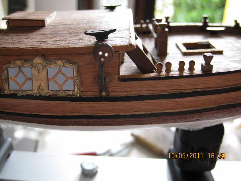

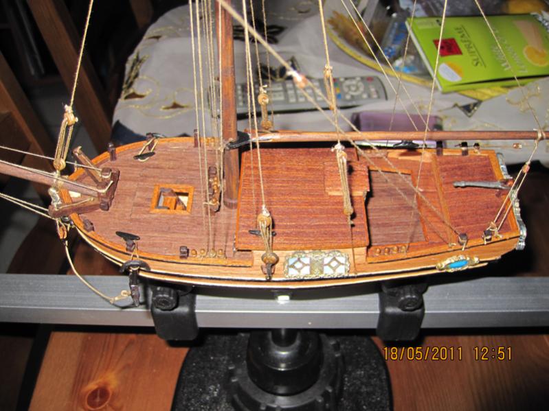

piccoli progressi in avanti...

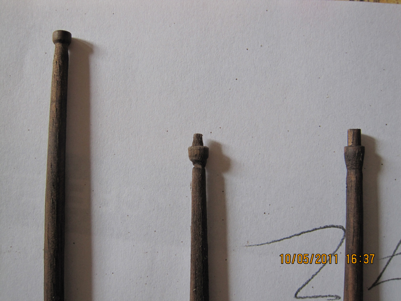

Ciao a tutti una domanda che volevo porvi, gli alberi con pennoni e boma si montano prima di inserirli sullo scafo oppure dopo aver montato l'albero si montano i pezzi.
Grazie
Iceman79 non è in linea   Rispondi quotando
Vecchio 12-05-11, 02:41 PM   #35
L'avatar di pimini
Registrato dal: Jun 2010
Messaggi: 2,547
per me normalmente la sequenza è questa:
1) si monta l'albero (partendo da prua se ce n'è più di uno)
2) poi le sartie e gli stralli (manovre dormienti, che di solito sono nere perchè protette con la pece)
3) pennoni (partendo da quello più basso), boma e manovre correnti (che sono chiare)
Pier

Vado avanti coi lavori ho studiato bene i piani di costruzione per le manovre non credo di avere problemi.... immagino inizeranno i problemi quando dovrò montare le vele.
inserisco 2 foto.

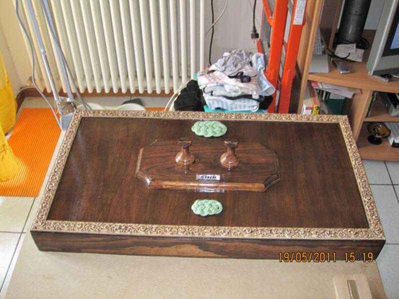

Ciao Iceman, la basetta mi piace molto. Tua creazione?
Vecchio 20-05-11, 03:59 PM   #43
Registrato dal: Apr 2011
residenza: Como
Messaggi: 112
Iceman79 è un newbie...
Ciao Madama si la basetta è una mia creazione tagliata tinta lucidata e montata.... carina vero? anche la cornice sono abbastanza soddisfatto.
Vecchio 20-05-11, 04:16 PM   #44
L'avatar di madamalouise
residenza: Genova
Messaggi: 2,338
madamalouise è un newbie...
Sì molto carina! La cornice come è ottenuta?
Vecchio 20-05-11, 05:31 PM   #45
residenza: Como
Messaggi: 112
la cornice era adatta per i quadri ho tagliato la battuta e siccome era color pino tutta lavorata, l'ho verniciata con una mano di avorio appena asciutto ho passato della vernice per legno color noce in modo di poterle lasciare quelle striature ed in fine tagliata a misura ed incollata.
