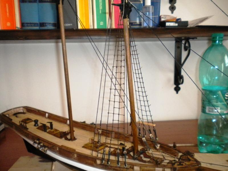

Ho rifatto - previa sverniciatura a diluente nitrio con relativa intossicazione e mal di testa - la verniciatura dello scafo ... oramai manca poco all'Olocausto finale - griselle (mai fatte, speriamo bene ...).
Non ho sentito pareri sulla correttezza della lunghezza dei cannoni:
che cosa pensano gli esperti delle canne lunghe tre metri ? Non sono eccessive ?
Comunque, ecco le foto ...
griso62 non è in linea   Rispondi quotando

griso62 è un newbie...
Ovviamente, le griselle sono da rifilare e qualcosa deve essere mordenzato ...
Vecchio 23-06-11, 04:54 PM   #50
L'avatar di capitan red
Messaggi: 3,563
ciao.
siccome sono un curioso,volevo chiederti :
fra la 3° e 4° sartia (partendo da prua) perche' hai messo le griselle in modo alternato? e non come nelle altre?
Dario
... l'ho fatto perché ho seguito i piani di costruzione (che sul punto sono inequivoci): è sembrata anche a me una cosa strana, tanto che volevo avere spiegazioni (da voi ) ...
Ti passo comunque questo piano di velatura (che dovrebbe essere relativo ad una replica contemporanea) del Lynx, che dovrebbe dare qualche conferma.
Allego anche l'URL del sito, che mi pare molto bello (trovato sul web da SergioD, e da lui "passatomi")
Dico "dovrebbe", perché la foto è molto piccola, e ingrandendola sgrana subito, ma mi pare che anche in quel piano le griselle sono alternate.
Ultima modifica di griso62; 23-06-11 a 05:22 PM
Vecchio 23-06-11, 05:51 PM   #52
Messaggi: 3,563
a vedere cosi',devo darti ragione.
non ne ero a conoscenza e mi piacerebbe che qualcuno mi "illuminasse" in merito.
Dario
