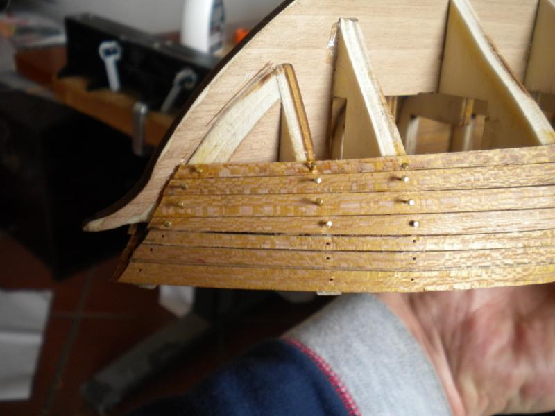

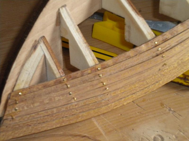

Alla fine, ho ricominciato dal ponte, mi sembrava meno macchinoso, avendo riposizionato i primi listelli.
Ora, la situazione è questa, e la domanda è ovvia (per quel che potrete capire dalle foto: sono solo quelle della prua perché per il resto mi pare che vada abbastanza bene) la listellatura va bene così o sarebbe meglio ricominciare un'altra volta ?

ciao .cosi' stai andando benissimo.solo un suggerimento:sugli ultimi due corsi, come indicato in allegato, hai rastremato meno del dovuto quindi si forma quel gradino che si vede a listello accostato .sui prossimi se riesci rimedia.

Secondo me sembra a giudicare dalle foto che tu stia procedendo bene,
Solo una cosa:i listelli ti consiglierei di smussarli di 45 gradi per fare in modo che finiscano meglio sulla falsa chiglia.

... Sergio e Felipe, non so come ringraziarvi per il sostegno !
Per Sergio, in particolare: hai ragione, il fatto è che ho iniziato ora ad usare la morsa apposita per rastremare i listelli (sul primo modello ho usato la lama di un cutter ed il martello, previa misurazione), e ancora non ho preso la mano (comunque, è difficile indovinare la posizione esatta del listello sul rastremalistelli, anche se è più facile il taglio).

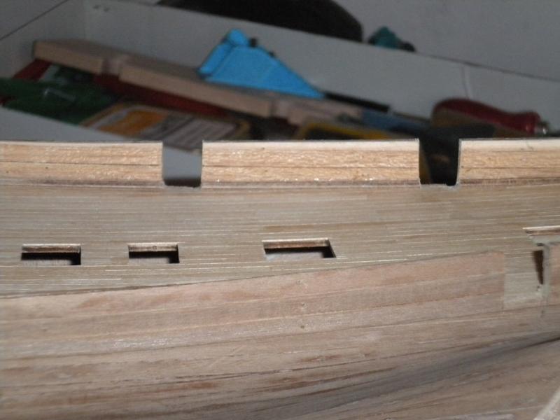

... procedo con l'apertura dei sabordi ...
Ultima modifica di griso62; 31-05-11 a 04:07 PM
griso62 non è in linea   Rispondi quotando
Vecchio 31-05-11, 07:17 PM   #25
Registrato dal: Jun 2009
residenza: torino
Messaggi: 4,215
SergioD inizia ad ingranare.
ciao i listelli del ponte sono da 3mm?ti faccio poi notare un particolare che ti e' sfuggito.

ciao .faccio delle considerazioni esaminando la replica. pare che la mis.del tavolato si aggiri sui 100mm ma questo e' un aspetto secondario.l'interruzione del tavolato andava fatto almeno ogni 2 come si vede anche sulla replica.non so affermare se le tavole originariamente correvano rette rispetto la linea centrale del ponte ma sulla replica seguono le murate .(forse tecnica piu' recente)hai eseguito anche il controtrincarino?

Dunque, io mi sono attenuto strettamente alle istruzioni, che davano (mi pare) una lunghezza di 8 cm.
Per la verità, le ho fatte lievemente più corte (3 mm, mi pare) per massimizzare lo sfruttamento dei listelli, che mi sembravano molto pochi (poi, sono bastati ed avanzati).
Anche la direzione è quella delle istruzioni, ortogonale alla chiglia.
Non capisco che cosa intendi quando dici che "l'interruzione del tavolato andava fatto almeno ogni 2 come si vede anche sulla replica".
Non so cosa sia il controtrincarino (le mie esperienze veliche sono liimtate alle derive moderne ... moderne di 25 anni fa !), da una ricerca veloce mi è parso di capire che sia il corso interno alle murate posto in corrispondenza del corso del ponte.
Beh, si, quello si può definire anche un "controtrincarino", ma la verità è molto più banale ... è un listello installato per coprire lo spazio che rimaneva scoperto a causa della non sufficiente ampiezza del ponte (e qui non ho sbagliato io, credo, è che proprio il ponte non copre i mozziconi degli scalmotti).
Volevo evitare per quanto possibile di usare stucco, e quindi ... nella lastra di compensato fornita nel kit, quel pezzo è il "canale di colata" che residua fra il ponte e il corrimano, e che sarebbe in esubero.
L'ho sfruttato perché era praticamente perfetto per la bisogna.
P.S.: la mia impresisone è quella replica nei dettagli non sia affatto fedele.

ciao difatti premettevo l'impiego di tecniche piu' attuali.per interruzione intendevo le giunzioni fra i tavolati in linea trasversale .hai sfalsato solo di un corso.ti posto un allegato solo per spiegarmi meglio

... ah, ho capito !
A costo di risultar noioso, ho seguito anche stavolta le istruzioni, il disegno è molto chiaro.
Ciò non toglie che il tavolato fatto come dici tu probabilmente è probabilmente più realistico, ne terrò conto la prossima volta.
