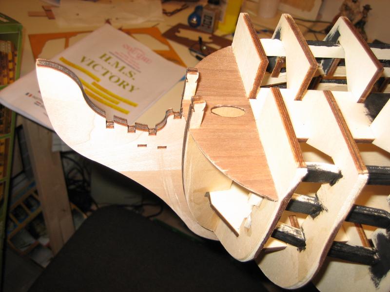

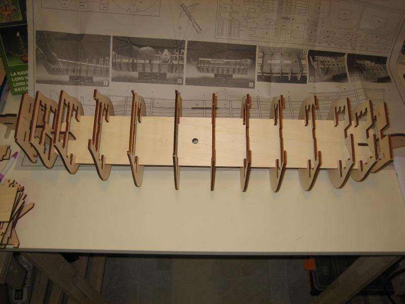

predefinito VICTORY 1/78 Sergal
inizio cantiere.
VICTORY 1/78 Sergal-img_2827.jpg   VICTORY 1/78 Sergal-img_2830.jpg   VICTORY 1/78 Sergal-img_2832.jpg
VICTORY 1/78 Sergal-img_2833.jpg   VICTORY 1/78 Sergal-img_2835.jpg   VICTORY 1/78 Sergal-img_2836.jpg

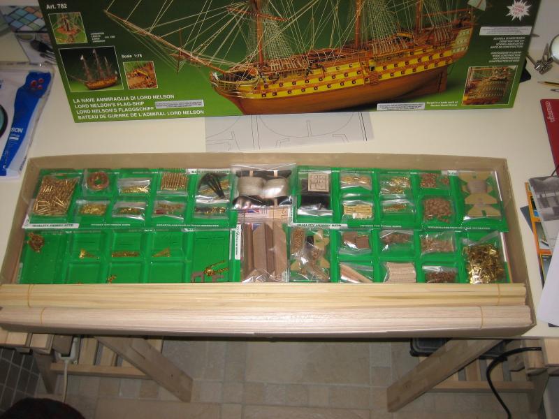

visto che il cantiere è iniziato ad agosto aggiungo foto...
VICTORY 1/78 Sergal-img_2857.jpg   VICTORY 1/78 Sergal-img_2858.jpg   VICTORY 1/78 Sergal-img_2860.jpg
VICTORY 1/78 Sergal-img_2861.jpg   VICTORY 1/78 Sergal-img_2862.jpg

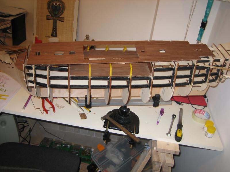

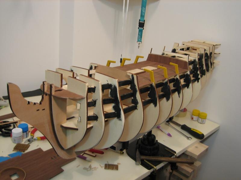

avanzamento lavori...
VICTORY 1/78 Sergal-img_2891.jpg   VICTORY 1/78 Sergal-img_2960.jpg   VICTORY 1/78 Sergal-img_2981.jpg
VICTORY 1/78 Sergal-img_2983.jpg   VICTORY 1/78 Sergal-img_2989.jpg

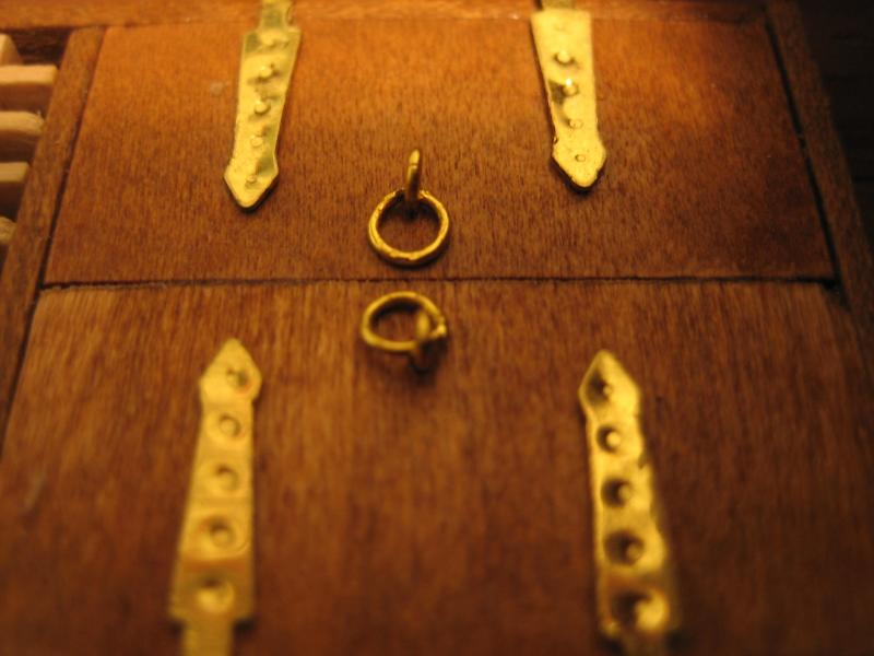

particolari...
VICTORY 1/78 Sergal-img_2991.jpg   VICTORY 1/78 Sergal-img_2994.jpg

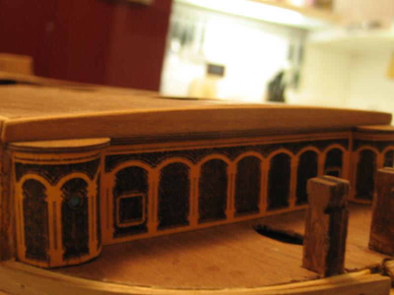

predefinito apertura portelli

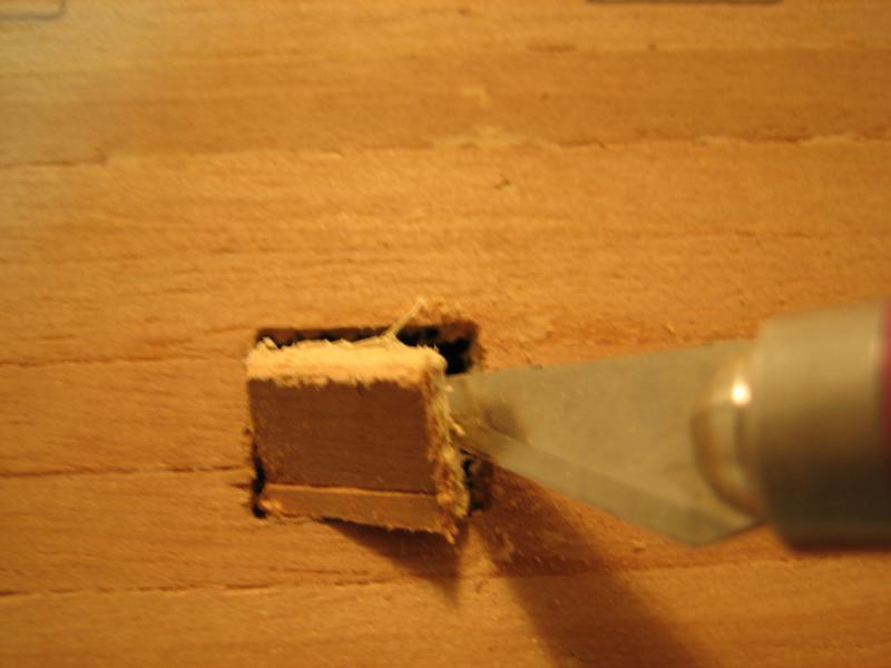

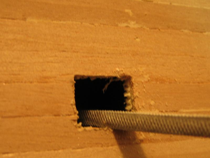

i vari passaggi che ho eseguito per aprire i portelli dei cannoni...
segno i portelli, con una piccola punta da 1,5 mm ho eseguito una serie di fori molto vicini uno all'altro, poi con il taglia bala incido tutto attorno
VICTORY 1/78 Sergal-img_3074.jpg   VICTORY 1/78 Sergal-img_3081.jpg   VICTORY 1/78 Sergal-img_3106.jpg
VICTORY 1/78 Sergal-img_3109.jpg   VICTORY 1/78 Sergal-img_3113.jpg

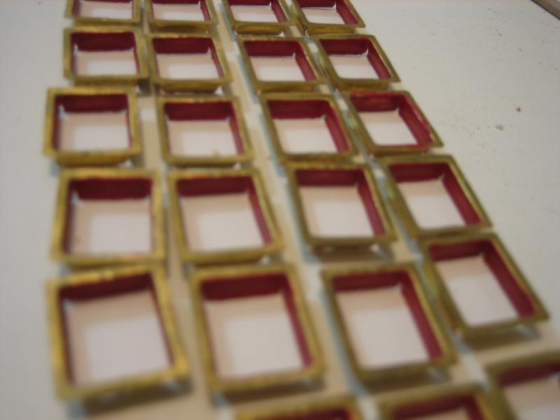

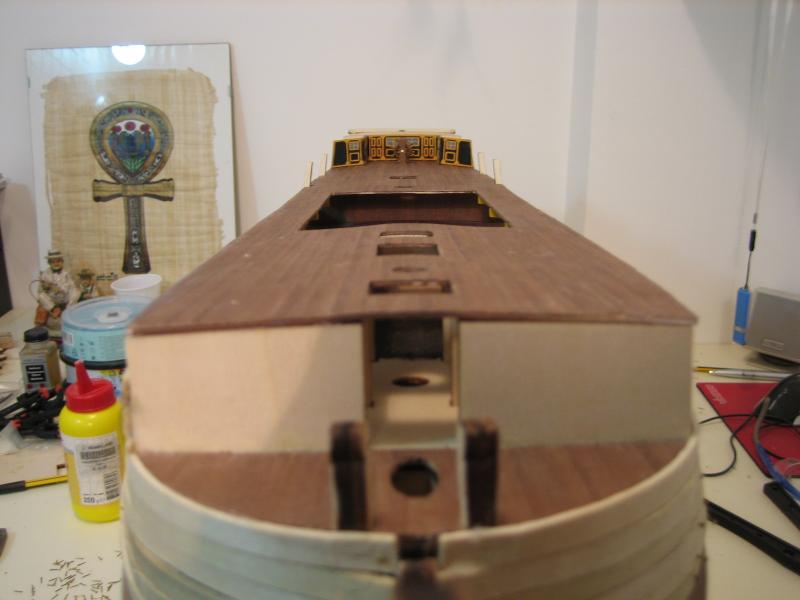

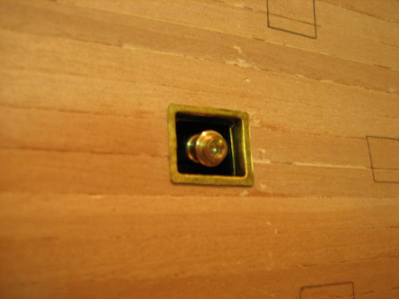

apro e con una limetta definisco i contorni, poi con la punta da 3 mm foro il centro dove va collocato il cannone e inserisco la cornice.
VICTORY 1/78 Sergal-img_3114.jpg   VICTORY 1/78 Sergal-img_3116.jpg   VICTORY 1/78 Sergal-img_3117.jpg
VICTORY 1/78 Sergal-img_3122.jpg   VICTORY 1/78 Sergal-img_3123.jpg   VICTORY 1/78 Sergal-img_3124.jpg

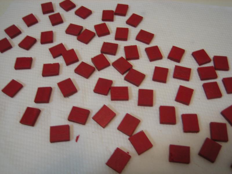

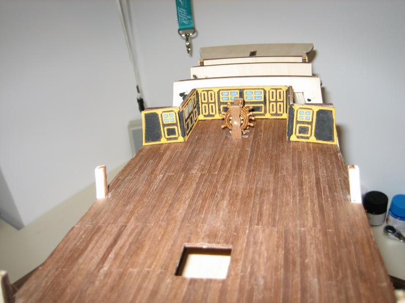

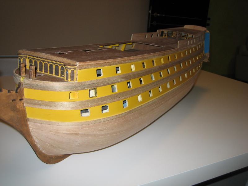

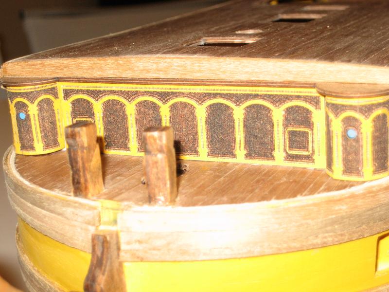

verniciatura fianchi con applicazione incintoni, avanzamento lavori zona prua, verniciatura interna delle cornici, preparazione portelli cannoni con verniciatura
VICTORY 1/78 Sergal-img_3173.jpg   VICTORY 1/78 Sergal-img_3174.jpg   VICTORY 1/78 Sergal-img_3178.jpg
VICTORY 1/78 Sergal-img_3184.jpg   VICTORY 1/78 Sergal-img_3188.jpg   VICTORY 1/78 Sergal-img_3189.jpg
