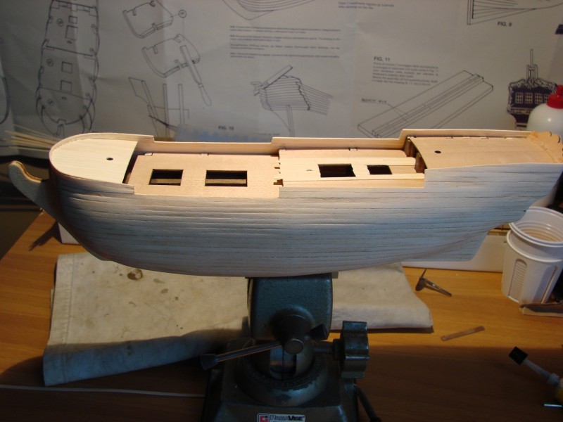

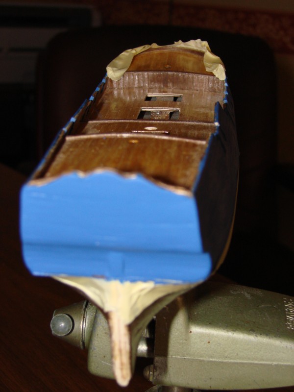

Ciao a tutti, il 9 febbraio ho iniziato la costruzione del veliero... sono un principiante e prima di questa nuova avventura ho costrutio la Caravella Pinta della Mantua.
Non avendo esperienza non posso chiaramente dare giudizi sul contenuto del kit, ma di alcune cose credo di essere certo: al contrario del kit della Pinta il materiale mi sembra più "abbondante" come quantità... per esempio nella Pinta il tondini per realizzare gli alberi erano "giusti giusti"... anzi bisognava decidere a priori come tagliarli perchè in caso contrario gli spezzoni non bastavano a realizzare gli altri alberi o parti di essi.
Qui invece il materiale in dotazione è più abbondante... almeno così mi sembra in quanto le realizzazioni del primo e secondo fasciame e la listellatura del ponte mi hanno lasciato diversi listelli inutilizzati.
I problemi (per me che non ho esperienza) sono cominciati quando ho iniziato a studiare la tavola 2 della costruzione... ho riscontrato degli errori "madornali" nei disegni... su tutto: la vista laterale e la vista dall'alto non coincidono!
Per esempio i "piedi di landa" (credo si chiamino così) sono posizionati in modo completamente diverso guardando la vista laterale e quella dall'alto... ed anche la foto della scatola chiaramente non aiuta. Mi accingo proprio adesso a montarli...
Anche il materiale non mi sembra molto di qualità... i listelli per il fasciame ho dovuto lisciarli nei laterali in quanto molto ruvidi e gli incitori che sono in tiglio 2x2 non appena provavo a piegarli (a freddo, a caldo, con la piegalistelli) cominciavano a scheggiarsi in maniera pazzesca...
Tutto sommato, però, mi sto appassionando e divertendo tantissimo e grazie a tutti voi comincio a carpire qualche segreto da guru sul modellismo.
Inizio con inserire le foto della costruzione e a breve inserirò quelle del montaggio dei piedi di landa e delle modanature in ottone.
ciao a tutti

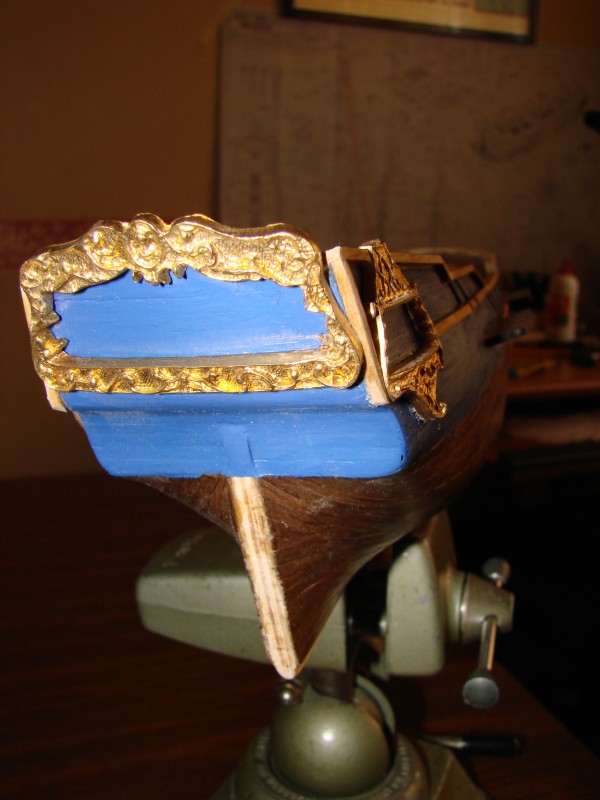

Ragazzi, grazie a tutti per i complimenti
Piccolo step in avanti con il montaggio delle modanature in ottone e parte dei piedi di landa... sto valutando di simulare la chiodatura del ponte.

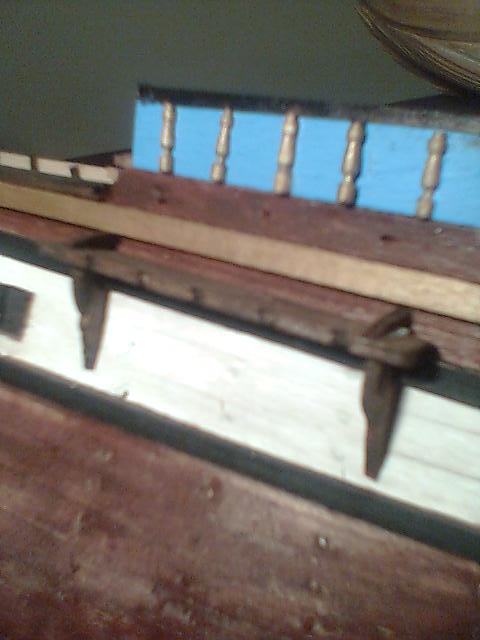

sei sicuro che i parasartie (o piedi di landa come li chiami tu) non abbiano ulteriori supporti? pensa che nella realtà dovevano reggere a forze colossali (pensa tutte le sartie tese durante una burrasca???)
Vecchio 15-04-09, 04:44 PM   #13
L'avatar di danger68
Registrato dal: Apr 2009
Messaggi: 45
danger68 è un newbie...
Hai proprio ragione... anche io ho pensato la stessa cosa, anche non dal punto di vista della realtà mi son detto... non appena comincio a lavorare le sartie qui si spacca tutto... ma intanto non esiste nessun tipo di supporto... provo a fare una foto del piano di costruzione per rendere meglio l'idea.

guarda sul mio galeone ne ho messi sopra e sotto..e anche dei chiodini per il lungo...per sicurezza...
