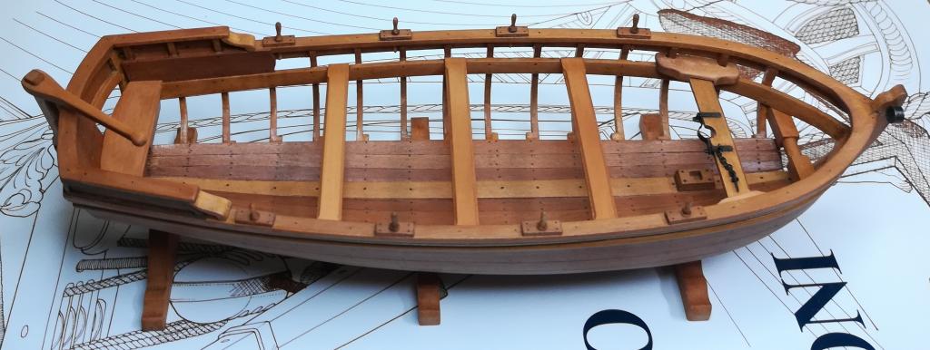

Angelo, i remi mi sembrano un po sproporzionati, almeno nella parte quadrata, io li affinerei
Originariamente inviata da grisuzone Visualizza il messaggio
remi del palischermo ed altri lavoretti ancora da rifinire
matiz non è in linea   Rispondi quotando
Vecchio 08-11-18, 02:37 PM   #543
Registrato dal: Nov 2010
residenza: Provincia di Brindisi
Messaggi: 697
grisuzone è un newbie...
Ok Tiziano ho cercato di seguire le proporzioni indicate nel 74 cannoni, effettivamente la parte che indichi tu è leggermente più grossa di come deve essere, provvedo a rettificare.... Grazie Tiziano, aspetto sempre i tuoi preziosi consigli... Ciao

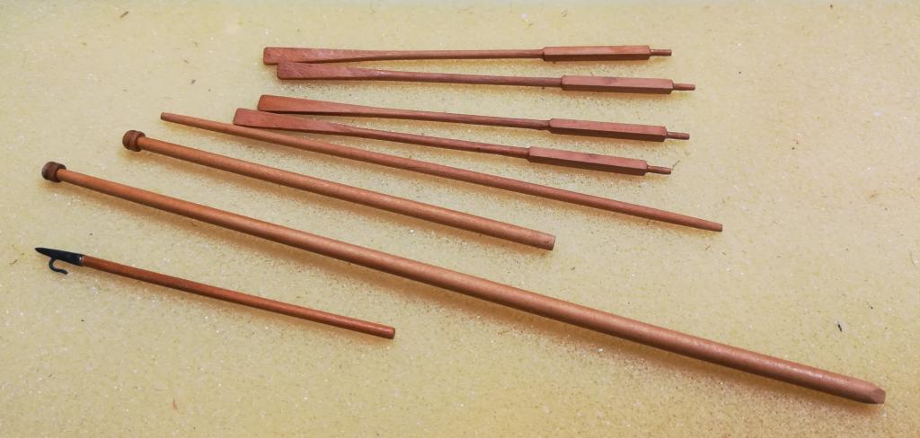

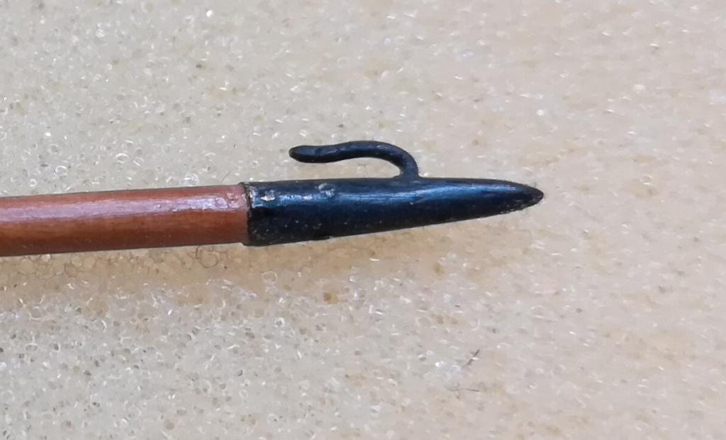

Tiziano ho realizzato il mezzo marinaio secondo te come dimensionato va bene? , il gancio è 10 mm quindi nella mia scala circa 25 centimetri, ora secondo te tutto con l asta quanto dovrebbe essere l ungo?
Ps non facciamo doppi sensi con la lunghezza Dell asta 😂😀😝

Il mezzo marinaio lo farei un metro e mezzo, quindi calcolalo nella tua scala, piuttosto farei il ferro a filo del legno, quindi, rifai il tondo ed incastralo in modo che non ci sia lo scalino col ferro, affinerei anche un po il ferro nella parte larga

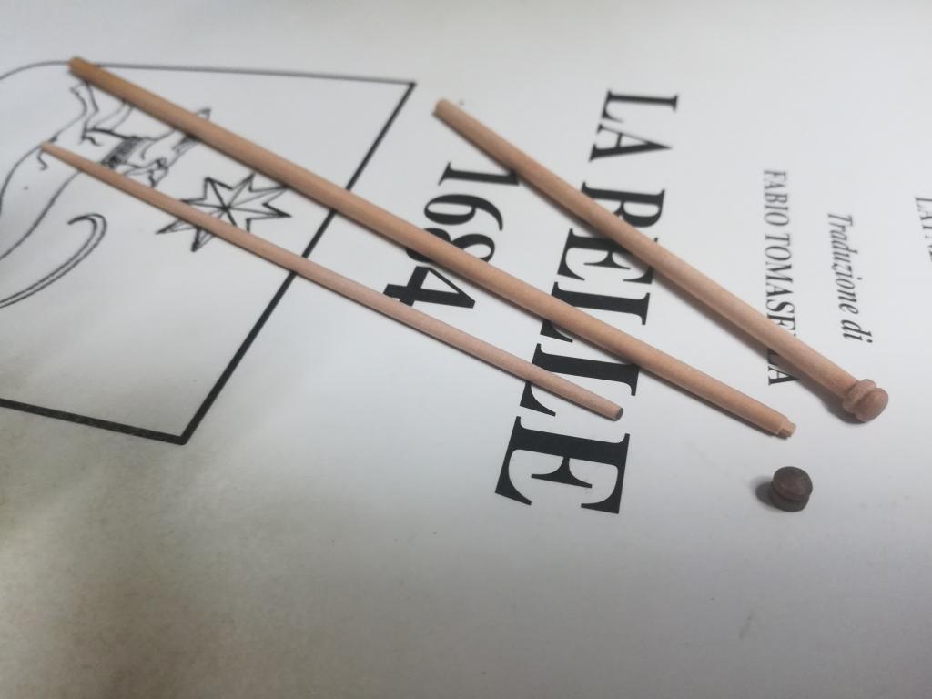

Completato il Mezzo marinaio , corrette le dimensioni dei remi e completato albero pennone e buttafuori dell palischermo

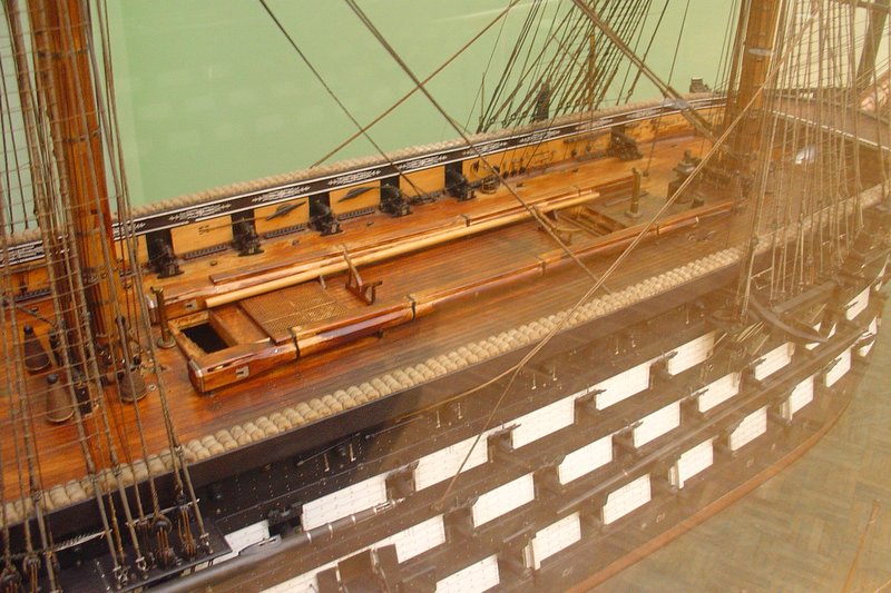

Qualcuno saprebbe indicarmi alcune foto, o disegni per capire come venivano legati gli alberi di DROMA o di rispetto (di ricambio) , nel mio caso posti sulla sella sotto al palischermo , ovviamente venivano legati, e non solo poggiati nelle sedi appositamente ricavate nella sella,
grazie
PS. nello stupendo lavoro di Mattera, in foto si può vedere la legatura, però questa lega tra di loro gli alberi, ma non li vincola in alcun modo alla base ( o almeno così ho intuito io), non riesco a vedere altro.

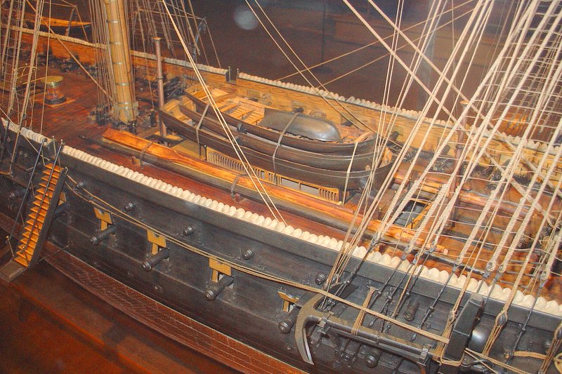

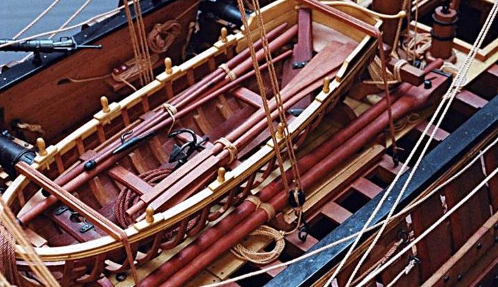

non so se può essere d'aiuto, allego alcune foto dei modelli scaricati dal internet...

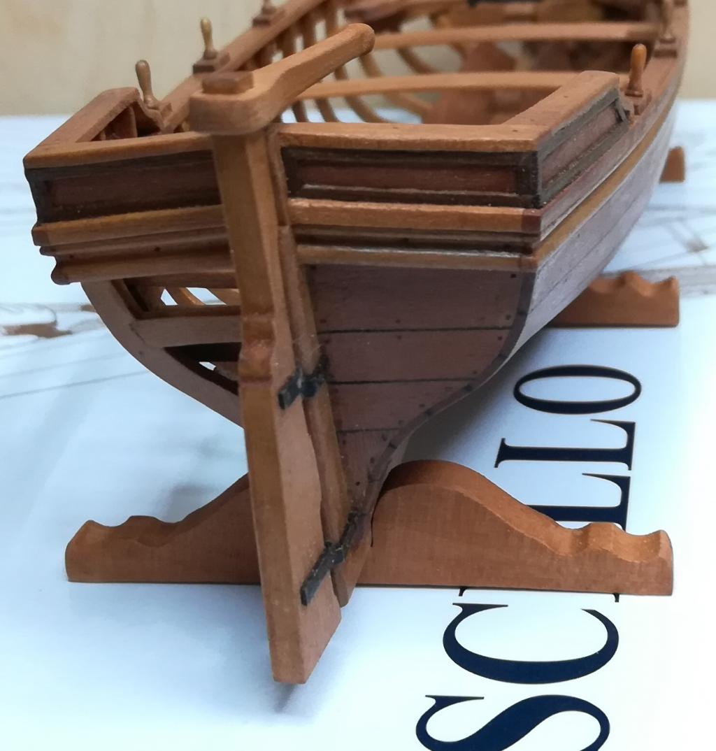

Realizzati i supporti culla per il palischermo e gli alberi di Droma
e terminati i lavori sul palischermo
