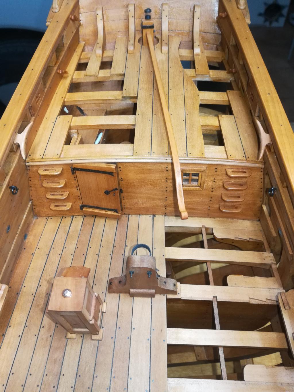

Finita finalmente nella sua locazione naturale
[ARSENALE] La belle 1684 monografia di Jean Boudriot-rimg_20190204_190735.jpg   [ARSENALE] La belle 1684 monografia di Jean Boudriot-rimg_20190204_190746.jpg   [ARSENALE] La belle 1684 monografia di Jean Boudriot-rimg_20190204_190754.jpg
