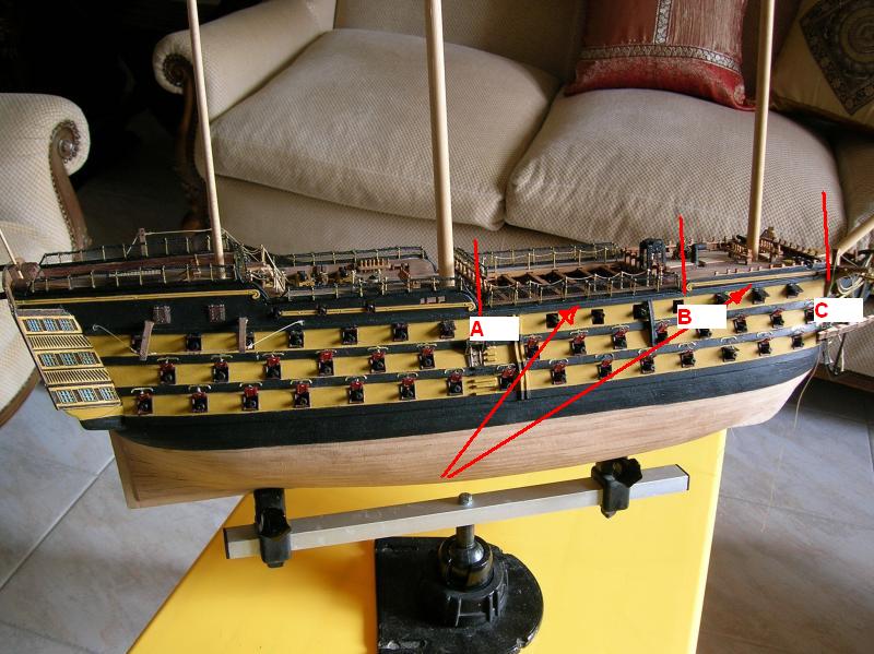

Dario, grazie come sempre......ho le idee più chiare, MA LE ISTRUZIONI FANNO RIDERE!!!!
Dai, come si fa a dire di incollare un fregio in un determintato punto, se ti dicono come tirare su quel determinato punto soltanto dopo parecchie fasi ancora!!!????
..........Ho comunque preso una decisione, non costruisco ancora quella parte e la lascio per dopo, quindi nessun innalzamento della facciata per ora e nessun fregio in quella zona! Incollo gli altri.
Però, ho notato un'altra cosa: ma è vero che i fregi sono più lunghi di quanto dovrebbero essere???? Bisogna accorciarli?? Mi sembra di notare dalla foto che hai postato che i 3 chiodini da inserire per fissarli, non sono equidistanti, e mi pare proprio di capire che hai dovuto per forza di cose tagliare il fregio della zona che ho deciso di lasciare per dopo....
Una sola domanda ancora: riferendomi al listello in noce di mm 2x4, che funge da corrimano delle balaustre e dei portacandelieri, vorrei sapere se è un listello intero, e va da A a C, oppure è mozzato al punto che ho chiamato B????? Ho utilizzato una tua foto!! Ciao!!!!!

il listello e' lungo da A a B linee +cerchio gialli.in sostanza puoi preparare i due corrimano a parte ,completarli e poi oltre ad incollarli io gli ho messo ujn paio di chiodini
ed i fregi ,come puoi vedere in BLU io li ho adattati anche nella foratura, perche' all'interno dove "loro" danno la posizione del chiodino,e' vuoto dietro. la equidistanza dei chiodi non si nota, la foto ingrandisce il tutto,ma sempre tutto e' dovuto che "dietro" e' sempre vuoto e allora non si riesce a rispettare le misure.
ciao
Dario

scusa..............
e' un poco incasinato con tutti sti colori, se vuoi te la mando con una vista migliore.

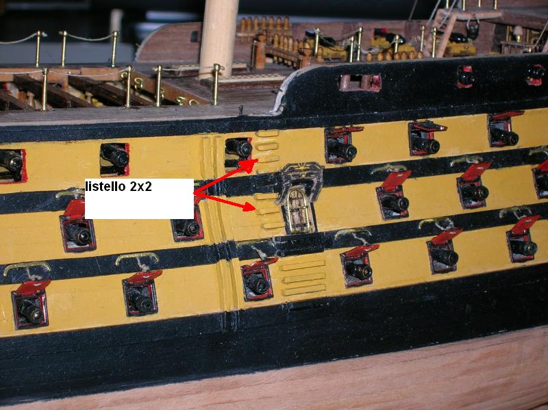

secondo me le istruzioni dicono una cosa e la foto ne dice un'altra:
riferendomi al listello da utilizzare per realizzare le scalette a fianco alle porte laterali delle fiancate, le istruzioni dicono di usare un listello da 2x2, ma la foto dice di usare quel listello particolare ad "L"
Ecco nelle foto allegate, i due listelli (da 2x2 e quello ad "L") e la foto della tua fiancata Dario con il listello 2x2 che hai utilizzato e la foto della scatola della costruzione che rappresente invece le scalette realizzate col listello ad "L".........
sempre contorto nelle mie spiegazioni, ma spero che come sempre le foto chiariscano......
che nervi ste istruzioni!!!!!!!!!!!!!!!!

Dario ho scoperto una cosa.......
continuando a leggere a fondo le istruzioni sono riuscito a capire che quando nominano il listello 2x2 non si riferiscono alle scalette, bensì si riferiscono ai listelli che abbiamo messo su entrambe le facciate, fungendo da base d'appoggio ai parasartie, e che vanno da prua a poppa.
Abbiamo sbagliato. Bisognava metterlo ora, e non in un pezzo unico, bensì sezionarlo prima e dopo i parasartie.
Ti ricordi che ne avevamo parlato (nei messaggi N° 215 e 216) di quel profilo di 2x2 che era in pratica l'incintone più piccolo, di cui non sapevi il nome esatto per definirlo e del quale non riuscivo a trovare il punto sulle istruzioni dove dicevano di montarlo!!!!!!!!????
Beh a quanto pare leggendo le istruzioni ti dicono di metterlo ora, ripeto, quindi DOPO aver posizionato i parasartie. ECCO RISOLTO L'ENIGMA.
Nel punto successivo delle istruzioni, ossia nella fase 24, parlano invece del listello col profilo ad "L" che dicevo io nel messaggio precedente, ed è con quello che bisogna realizzare gli scalini.
Purtroppo ho quindi dedotto che hai fatto un errorino anche tu.....Dario daltronde anche i professionisti sbagliano: gli scalini li hai realizzati col listello classico 2x2 invece di usare il listello ad "L" ma cambia poco effettivamente.......
Spero di essermi fatto capire. Ciao!!!

ciao.
ho riletto alcune volte il discorso che fai in merito al listello 2x2 ma non riesco a mettere a fuoco la cosa,sai sono passati anche due anni....
invece per il profilo ad elle x fare gli scalini lo avevo,si, ma ricordando, non lo misi perche' era di dimensioni troppo sproporzionate ( per me) e dovendo mettere tanti scalini non mi piaceva assolutamente, cioe' fra uno scalino e l'altro non passava lo spazio per lasciare un poco disanti gli stessi.ecco allora l'opzione 2x2 ,certo non e' da mettere a confronto ma parto sempre dall'idea che x fare una cosa ,mi deve piacere altrimenti,possono anche mettermi davanti le tavole dei comandamenti che non cambio idea.
.........di errori ne ho fatti e ne faccio ancora ,sono cosciente di cio', altrimenti sarei un ...mostro ... di bravura,ma sinceramente proprio non lo sono,anche se ti ringrazio per il "professionista". sono un principiante del modellismo ed ho ancora da imparare molto, specialmente da persone presenti nel forum e ne son contento, il proverbio dice :"impara l'arte e mettila da parte"..........
posso dirti che piu' vai avanti e guardi il mio victory e piu' troverai differenze,questo lo so, forse dove stai sbagliando e' che non conviene mai paragonare i lavori, ma metti del tuo.
ciao.
Dario
