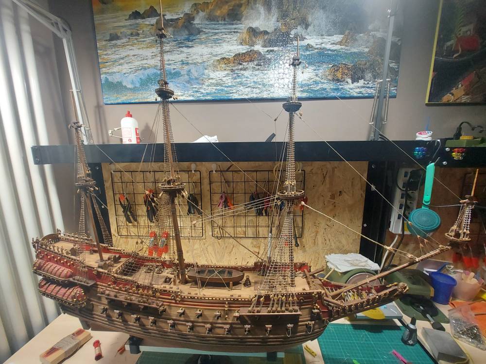

Ciao a tutti, vediamo se riesco a postare nel Wip giusto...
Allora... ormai sono in fondo.. pennoni su e manovre al 50%
Continuo a trovare imptrcisioni ed errori nei piani ma pazienza.. in qualche modo, fin'ora sono riuscito a risolvere.. spero di non trovare cose insormontabili..
Terminato anzitempo il filo da 0.25 mi par strano, ok avrò fatto il sartiame più fitto del previsto... ma a quanto posso vedere, bobine di quel calibro c'è ne vorrebbero minimo 2... per fortuna ne avevo di adatto di scorta.
Ecco qualche foto.. alcune manovre ancora linde..
Ciao ciaoWasa 1:75 Corel-20210427_061841.jpgWasa 1:75 Corel-20210427_061849.jpgWasa 1:75 Corel-20210427_061859.jpg

Bel modello! E la foto "di laboratorio" mi rende una bella atmosfera..
Se posso permettermi, però, i pennoni, se hanno le vele imbrogliate o se ne sono a secco, come nel tuo caso, andrebbero a livello (quasi) delle coffe sottostanti.
Qualche esempio...
Ciao.Wasa 1:75 Corel-screenshot_2021-04-28-11-12-40-01.jpgWasa 1:75 Corel-screenshot_2021-04-28-11-04-29-01.jpgWasa 1:75 Corel-screenshot_2021-04-28-11-11-48-01.jpg

Ciao, grazie. L'atmosfera è davvero bella... devo ammetterlo... soprattutto quando "giochiamo" in due... eheheh... Purtroppo lo spazio non è mai abbastanza... ma ci si accontenta... Ora che il Vasa quasi terminato con alberi e pennoni... è un problema, specie quando devo girarlo per lavorare sui 2 lati... non vedo l'ora di terminare e passare alla victory (che si vede li sopra) che anche se più grande, per un po sarà meno ingombrante...
Per via dei pennoni, sempre che abbia capito bene.... Sia dai disegni che dalle foto in giro, anche quelle del modello presente al museo, i pennoni risultano sotto le coffe... e al di sopra, distanti...

Mi sono spiegato male, scusa: i pennoni che "risultano sotto le coffe", per citarti, sono SOLO quelli dei fusi maggiori dei tre alberi (trinchetto, maestro e mezzana, da prora a poppa), e restano sotto le coffe se a secco di vele; per i fusi immediatamente sopra, parrocchetto, gabbia e contromezzana, i pennoni si abbassano fino alla coffa; stessa cosa vale per i fusi più alti, velaccino, gran velaccio e belvedere (se presente). Dove mancano le coffe si abbassano fino alle crocette (guarda meglio la foto del Victory a secco di vele, quella è proprio chiara). Spero di non averti confuso o di essere stato ancora meno chiaro...
Conosco i piani da te usati e mi piacciono molto, li ho usati anch'io ma il posizionamento dei pennoni, dove rappresentati a secco, non è corretto.
Sono andato a riguardarmi per l'ennesima volta le foto del "Museet" ed i modelli sono con vele inferite e quindi...pennoni in alto
