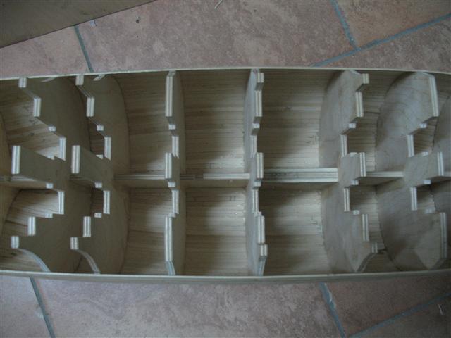

ragazzi ..i lavori proseguono ieri ho finito il fasciame dello scafo...finalmente ora devo fare la cafalatura con garza e vinilica... più tardi posto qualche foto...
Intanto sono indeciso se prima di continuare salendo con la fasciatura converrebbe iniziare ad aprire la prima fila di sabordi..
vabbè ho letto tutti i cantieri della sovrana Riguardo ai sabordi ed ho deciso anche io di farli di dimensiioni più piccole salendo verso i ponti più alti... e cambiando la disposizione a scacchiera.. ecco come è prevista dai miei piani... fatemi sapere se questa andrebbe bene o comunque è sbagliata
PS perchè per la cafalatura Garza e vinilica ..la vinilica devo diluirla? così ho letto da molte parti... se non la diluisco non sarebbe ancora meglio?
magari se la miscelo anche con segatura di legno finissima?

Piu' la diluisci piu' la garza riesce ad inzupparsi di colla e avrai un risultato finale migliore. Naturalmente entro certi limiti, altrimenti se troppo diluita, poi risulterebbe con una presa minore.
I sabordi che hai postato tu sono leggermenti diversi a i miei, ma dovrebbero andare bene comununque. L'importante e' che l'interdistanza tra i sabordi della stessa fila sia sempre costante.
Ciao e buon lavoro.

Attenzione a mettere la garza all'interno prima di aprire i sabordi, rischi di trovarti uno scafo durussimo e di fare una fatica terribile poi ad aprirli.

Ragazzi una domanda... che mi è venuta così pensandoci oggi..appena finisco tutta la cafalatura interna allo scafo, secondo voi se dipingo tutto l'interno di nero opaco..affinchè sembri tutto uniforme e comunque per far si che dall'esterno attraverso i sabordi ed eventualmente attraverso i carabottini del ponte non si veda niente e venga simulato l'effetto buio...SBAGLIO se facci questo? oppure potrebbe andare bene? visto che comunque già avevo pensato di pitturare di nero opaco le pareti dietro ai sabordi... e se invece faccio tutto? tanto alla fine è un lavoro veloce...ma come sempre ho paura di fare qualche caz...ata..potrei usare tempera nera ne ho un barattolo intero di quella da muro... che essendo tempera penso che non darebbe neanche problemi per eventuali incollature con vinilica..che ne dite?
