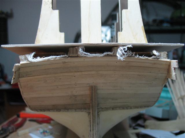

ragazzi...grazie a tutti voi i lavori proseguono..ma automaticamente sorgono i dubbi..che man mano alcuni riesco a risolverli ma altri no.. riguardo sempre alla poppa...oggi ho tagliato il ponte della prima terrazza dopo aver fatto la cafalatura anche all'arcaccia
Sono indeciso se devo posizionarlo "in piano oppure curvato...facendo uscire i giardinetti inclinati...cerco di spiegtarmi con le foto.
nella 1 foto se lo devo fissare dritto
nella seconda se lo curvo seguendo i piani... solo che se faccio così i giardinetti vengono inclinati...ed io penso dovrebbero essere dritti..forse mi sbaglio
se guardate la terza foto... in pratica devo fare in modo che sia dritto come il trattino rosso oppure obliquo come il trattino verde?
altro conferma che vorrei...guardando l'ultima foto il giardinetto presumo debba essere inclinato verso il basso andando verso prua vero? (linea Blu)
oppure dritto ?(linea marrone)
scusate se sono stato complicato nello spiegare..ma purtroppo sono insicuro su questi punti...
grazie

cafalatura e ponte
