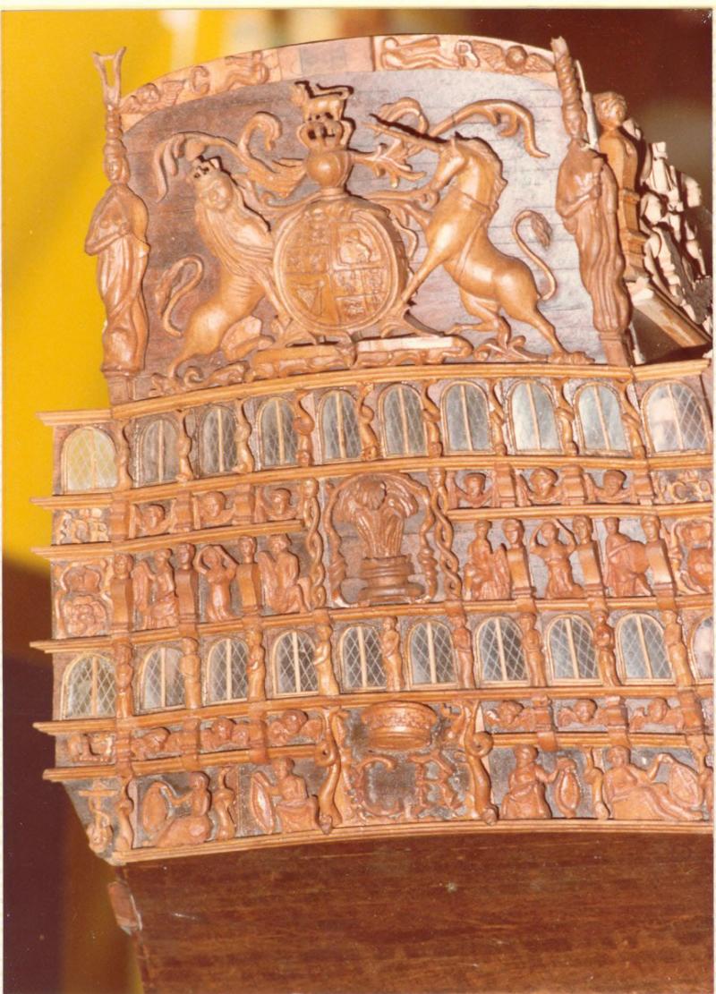

sono completamente diverse quella di molle da quest'altra
Ecco  la mia Sovrana "Sovereign of the Seas"-021-20les-20armoiries-20anglaise_jpg.jpg   Ecco  la mia Sovrana "Sovereign of the Seas"-467px-bill_short_-_poupe-small-.jpg.jpg

Anche sul sito del NMM viene chiamata Sovereign of the Seas, quindi penso che sia un errore consapevole!!
Suppongo le abbia dato quel nome per identificarla come restauro della prima Sovereign perché nei secoli successivi altre navi hanno ereditato sia il nome "Sovereign of the Seas" che "Royal Sovereign"!!
Per costruire un modello del genere si sarà documentato molto e difficilmente gli sarà sfuggita la storia della nave!!

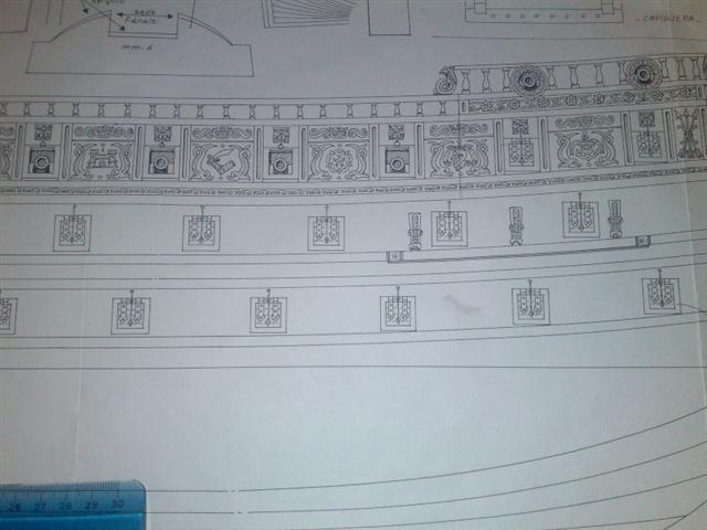

grazie a tutti... infatti avevo postato la foto proprio perchè mi ero accorto che secondo mè proprio lì c'era qualcosa che non andava.. si infatti penso proprio che doveva essere più stondato.. ma non sono riuscito a fare diversamente.. ora cercherò di correggere.. voi che dite..visto che devo fare il secondo fasciame.. mi basta magari anche incollarci su altri listelli per stondarla un pò oppure stuccare oppure rimuovo i listelli e rifaccio?
qualcuno ha le altre parti di questi disegni? sono riuscito a trovare solo questi.. per avere un'idea di cosa rappresentano i vari fregi e poi poterli riprodurre..ovviamente interpretati personalmente visto che tutti sembra fanno così..infatti nonc'è una realizzazzione uguale all'altra tra tutte quelle viste in rete.. ma almeno dei disegni dovrei averli..

Per quanto riguarda i disegni che hai postato sono quelli in mio possesso (tra l'atro mi sembrauna mia foto, riconosco il righello ma potrei sbagliarmi) dell'Amati.
non saprei pero' come farti avere la tavola.
