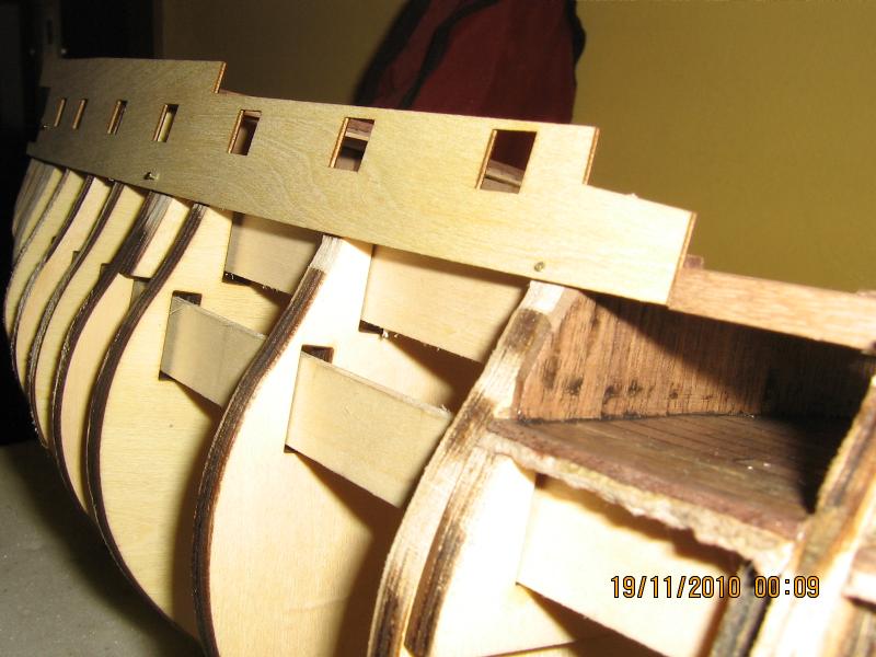

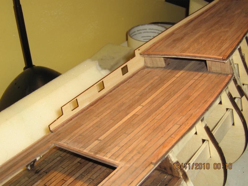

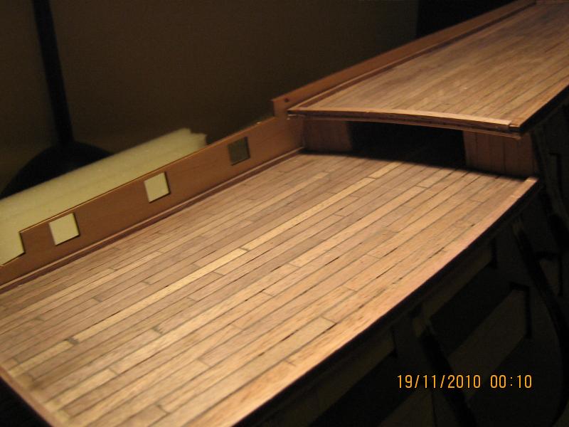

lentamente ma vado avanti ho finito il ponte comincio con il fasciame

come lo hai trattato il ponte

Niente male, buon lavoro!
ciao
e ancora grezzo solo stuccato e scateggiato

Stuccato?

si tra i listelli per fare le vie di fuga non ho usato la solita colla con la cenere ci vuole troppo tempo a pulire ma stucco di legno noce scuro con una polvere nera comperata in colorificio il risultato e identico in meno di metà tempo

Bel ponte, nn lo sapevo dello stucco fatto con la colla più la cenere.

Originariamente inviata da edo958 Visualizza il messaggio
Non hai avuto difficolta' a togliere lo stucco in eccesso una volta posato?
Interessante come tecnica
Alex
Infatti! Non ci avrei mai pensato!
Alex
assolutamente no basta farlo seccare una carteggiata con la carta da 60 è un attimo
