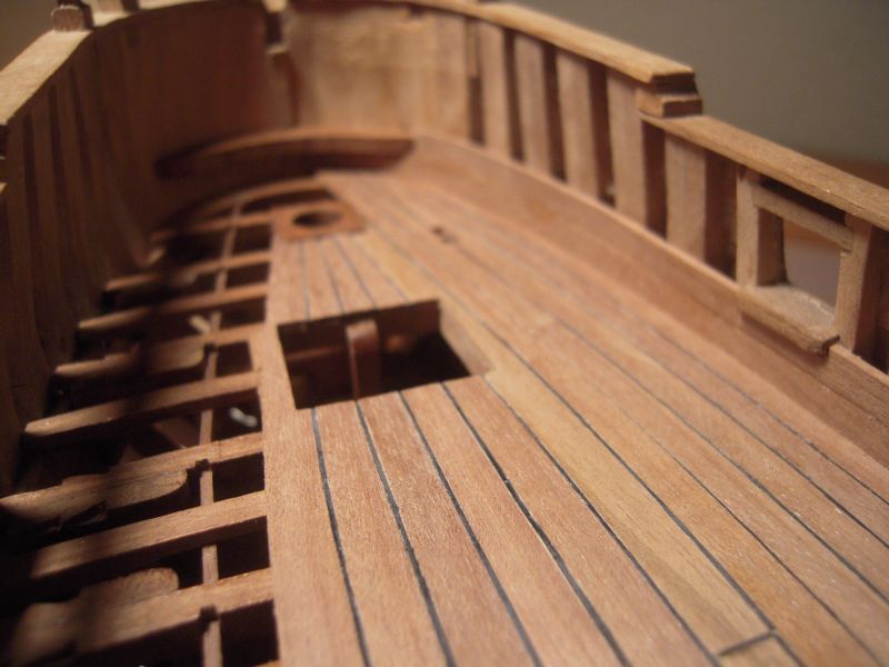

Ciao,
un aggiornamento fotografico con l'avanzamento lavori.
[ARSENALE] La belle-dscn9130.jpg [ARSENALE] La belle-dscn9279.jpg [ARSENALE] La belle-dscn9281.jpg [ARSENALE] La belle-dscn9282.jpg [ARSENALE] La belle-dscn9283.jpg [ARSENALE] La belle-dscn9285.jpg [ARSENALE] La belle-dscn9286.jpg

ciao.che dire:il tavolato davvero ben fatto e i comenti verosimili.ma questa costruzione non e' tutta in pero ho visto che hai usato altre essenze ed impiallacci?!

Ciao,
per la costruzione ho usato solamente listelli in noce di quelli che trovi già pronti nei negozi di modellismo.
Il pero non è così facile da trovare e soprattutto trovarlo già in listelli piallati di spessori 1-2-3 mm , tondi e quadri.
Forse per la prossima creazione (non so quando) avrò trovato un falegname disponibile altrimenti non saprei come fare

il tuo lavoro è davvero ben fatto ed è una delizia poterlo seguire. Come hai realizzato i comenti?

Ho usato la tecnica del cartoncino 0,25 mm incollato di costa ai listelli. Avevo provato anche a sporcare il lato con la matita nera ma non mi piaceva il risultato.
