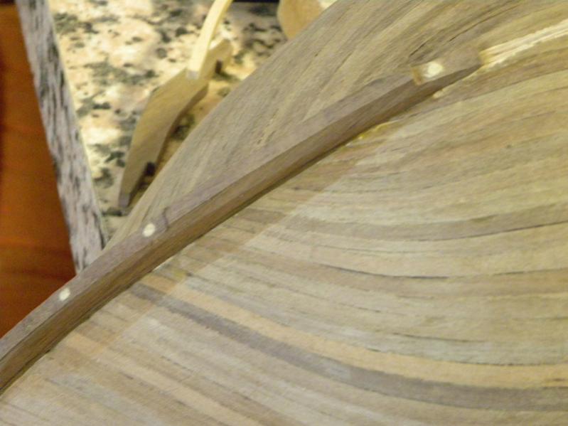

Il metodo dell'incapsulamento, imitato dal thread della Cocca Anseatica (grazie Trink!), non si è rivelato applicabile con altrettanta facilità su superfici curve, come la prua
Ho deciso allora di usare un sistema di spine di rinforzo.
1) la ruota di prua è stata prima incollata con normale colla vinilica. Successivamente, sono stati praticati i fori per le spine, avendo cura di posizionarli all'interno delle giunzioni. In questo modo, a lavoro finito resteranno nascoste.
2) dopo essermi gingillata con tondino di noce, alla fine ho scelto come materia prima per le spine dei bastoncini per spiedini, perché apparivano molto più robusti e di fibre più lunghe.
3) le spine, in attesa che la colla faccia presa
4) le spine, dopo accurata levigatura

Il tagliamare è un altro problema ancora.
Non posso "inchiodarlo" con le spine dopo l'incollaggio. Devo realizzare in anticipo l'alloggiamento per la spina.
1) come prima cosa, realizzo il foro sul lato interno del tagliamare, e vi inserisco una spina molto corta, che sporge appena come uno spuntone.
2) metto una goccia di colore sullo spunzone, e lo premo contro lo scafo (siccome è cortissimo, non mi infastidisce mentre cerco di far combaciare gli incastri del tagliamare sulla chiglia e sulla ruota di prua). Il colore mi segnala il punto esatto dove va forato l'alloggiamento della spina.
3) dopo aver predisposto il foro sullo scafo, sostituisco la spina de con una della giusta lunghezza

Bentornata e buon lavoro! Per l'incapsulamento .... mannaggia .... un consiglio te l'avrei dato: le "capsule" di prua si alloggiano meglio se vengono leggermente svasate all'interno. Le spine sono comunque obbligatorie altrimenti scarseggia la rigidità strutturale; possono al limite anche essere lasciate anche a vista: a suo tempo ho trovato materiale indicante che nelle navi reali, in quella posizione, abbondavano spine di legno e tiranti metallici!!!!!

Sulla prua, in teoria se avessi fatto le cose per bene avrei potuto tranquillamente incapsulare. Ma l'incastro mi riusciva sempre troppo lasco... non sono stata precisa
Questo sistema di spine per ora sembra buono (il modellino mi è anche caduto dal tavolo, e non si è fatto niente ). Però mi sembra più fragile del tuo
