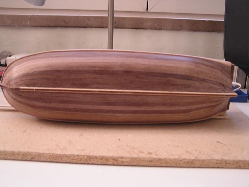

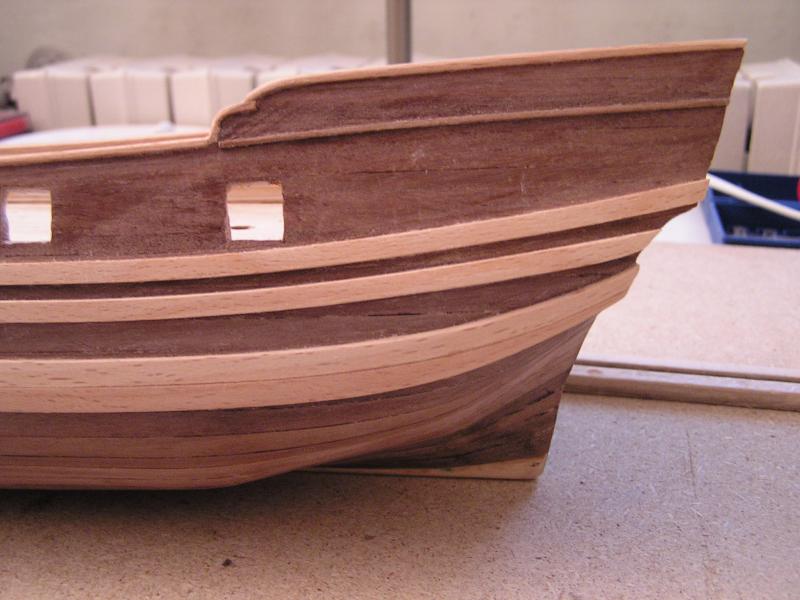

ecco alcune foto ho messo incinte e incintoni..
Bombarda in cantiere-p10100362.jpg   Bombarda in cantiere-p10100363.jpg   Bombarda in cantiere-p10100365.jpg
Bombarda in cantiere-p10100366.jpg   Bombarda in cantiere-p10103080.jpg   Bombarda in cantiere-p10103081.jpg
hirpin non è in linea   Rispondi quotando

Attento, Hirpin!
Controlla un po' tutte le posizioni e le distanze tra gli incintoni. Soprattutto quella che ti ho segnato: sembra quasi che tra I e II ci sia un aumento di distanza e tra II e III una drastica riduzione. Salvo il fatto che si tratti di un modello del tutto particolare, tra I, II e III ci deve essere la stessa distanza .... al più una leggerissima riduzione.
Inoltre, la colorazione degli incintoni di solito è bene farla prima di mettere il secondo fasciame (o comunque prima di incollare) altrimenti dopo diventa molto difficile.
Trink

ciao Buon trink, diciamo che dalle foto che ho visto di questa bombarda e da quella che c'è sullo scatolo e sulle istruzioni( c'è anche una foto nella pagina precedente) ho cercato di dare la stessa forma e distanza che c'è 1:1 sulle tavole delle istruzioni....

In questo, Hirpin ha seguito fedelmente il disegno dei piani....
