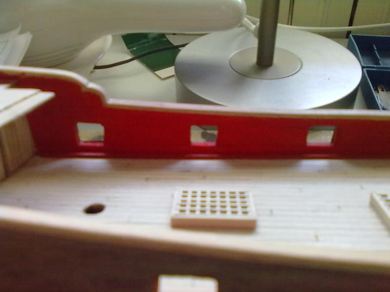

Volevo inizare a dipingere all'interno del ponte l'impavesata con questo colore rosso acrilico,posso diluirlo?? con che cosa? o dipingo direttamente con il pennello senza diluire?

Vecchio 12-05-10, 12:47 PM   #83
L'avatar di Tuvok
residenza: Bergamo
Messaggi: 4,960
Tuvok inizia ad ingranare.
puoi diluirlo con acqua, ma fai attenzione perche' a quanto ne so, il pigmento rosso e' quello che ha minor capacita' coprente in assoluto.
Vecchio 12-05-10, 03:54 PM   #84
L'avatar di trinchetto
Messaggi: 7,862
leggendo qua e là mi pare di ricordare che l'acrilico tamya vada diluito con il suo diluente o con una miscela di acqua distillata e alcool (isopropilico?) che sono poi i componenti-base di quel diluente. Potresti chiedere anche ai colleghi del forum statico in plastica.....

Vecchio 12-05-10, 04:04 PM   #85
L'avatar di Tuvok
residenza: Bergamo
Messaggi: 4,960
sinceramente, quando ho dipinto lo Scotland l'ho diluito tranquillamente con acqua...
Vecchio 12-05-10, 05:06 PM   #86
L'avatar di madamalouise
residenza: Genova
Messaggi: 2,338
madamalouise è un newbie...
gli acrilici sono diluibili in acqua, ma si conservano addizionandoli con un "medium" isopropilico.
Per quanto riguarda l'opportunità di diluirli, consiglio di fare prima qualche prova su pezzettini di scarto per verificare la "presa" e la capacità coprente. Su legno tendo a preparare un "fondo" di colore non diluito

hirpin è un newbie...
ok penso che oggi inizierò a pitturare le impavesate ho chiamato al negoziante e mi ha detto anche lui di dliuirlo nell'acqua ma di fare necessariamente due passate..
solo una cosa mi sono dimenticato di chiedere questo colore rosso andrebbe bene anche sugli argani e altri pezzi in metallo da colorare ?? a dopo per le foto grazie ragazzi...

Vecchio 13-05-10, 11:00 AM   #88
L'avatar di Tuvok
residenza: Bergamo
Messaggi: 4,960
Originariamente inviata da hirpin Visualizza il messaggio
Sul metallo attecchisce poco il colore. Dovresti dare prima una passata di Primer, o usare vernici.
Vecchio 13-05-10, 12:36 PM   #89
L'avatar di SEA.WOLF
Registrato dal: Apr 2008
Messaggi: 1,912
SEA.WOLF è un newbie...
Non ricordo se zakimor o altri consigliavano di non usare mai acqua corrente ma solamente acqua distillata.

Vecchio 14-05-10, 04:58 PM   #90
L'avatar di hirpin
Registrato dal: Feb 2010
residenza: Lioni (av)
Messaggi: 83
prima di tutto mi voglio scusare con la qualità delle immagini perchè fatte con il telefonino siccome ho una macchina digitale che fa schifo!!!! e appena posso metto altre foto migliori..
mi premeva il fatto di dovervi far vedere come era venuta l'impavesata rossa e chiedervi alcuni consigli....
i pezzi in legno dei bittoni e della balaustra li ho solo poggiati provvisoriamente per farvi vedere....volevo sapere di che colore devo colorarli?.sempre rosso??cosi come la scalinata???
ho un pò inciampato sulla scalinata .... nella scala 1.1 ci sono otto scalini mentre io più di sei o sette non riesco a metterne , sennò diventerebbe troppo alta o molto inclinata che faccio? ho messo le foto per farvi capire meglio sper .eheheh
dimenticavo ho usato il colore rosso ma l'ho diluito leggermente con un pò d'acqua e ho fatto due passate
Bombarda in cantiere-14052010103.jpg   Bombarda in cantiere-14052010106.jpg   Bombarda in cantiere-14052010105.jpg
Bombarda in cantiere-14052010107.jpg   Bombarda in cantiere-14052010104.jpg   Bombarda in cantiere-14052010108.jpg
