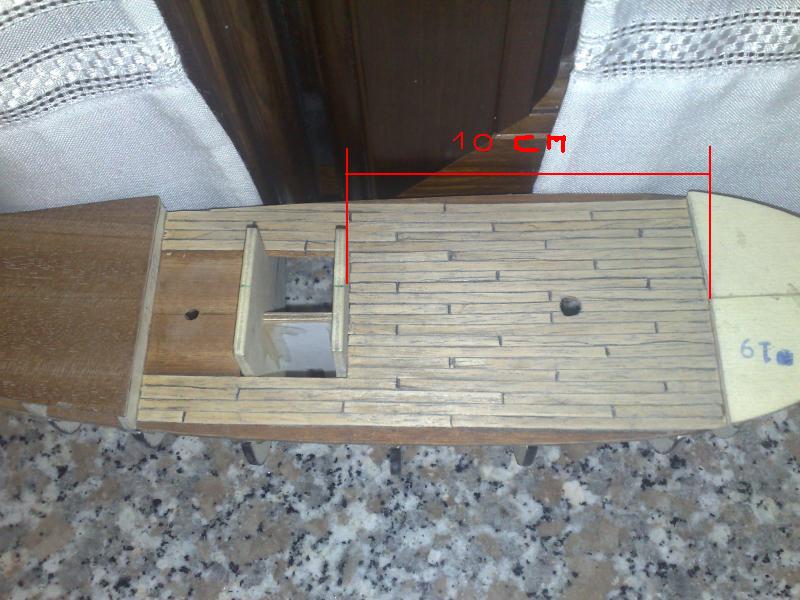

Ciao Tuvok, avevo una domanda: per fare il tavolato del ponte quanto li hai fatti lunghi i listelli? Ho visto che li hai sfalsati giustamente 1 a 4, ma che schema hai usato? Quello postato qui sul forum è per listelli da 10 cm, ma sono troppo lunghi per il ponte dello Scotland se pensi che 10 cm sono dalla tuga al castello di prua...
Grazie mille...

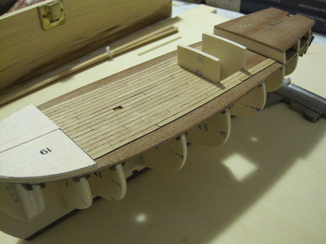

Come al solito approfitto di una tua foto...
Le istruzione riportano 7 cm, ma poi non so come sfalsarli...

Vecchio 28-10-09, 07:35 PM   #51
L'avatar di Tuvok
residenza: Bergamo
Messaggi: 4,925
Tuvok inizia ad ingranare.
Originariamente inviata da Marco01 Visualizza il messaggio
Grazie mille...
Scusa il ritardo, ma vedo che ti sei gia' risposto da solo, praticamente ho considerato il listello da 10 mm dello schema come se fosse il mio da 7 (o 8 non ricordo) e poi via di proporzione per calcolare lo sfasamento (che poi e' ciclico)
Una colla vinilica abbastanza rapida, non so se sia il metodo giusto, ma mi trovo bene e il risutato non sembra male...
La vinilica va benissimo, io ho fatto tutto con vinilica, tranne il capodibanda dove nei punti di curva critici ho usato un po' di Attack gel.
vai cosi' che vai bene Marco.
P.S. io alla fine sul tavolato del ponte ho steso una mano di olio paglierino (FANTASTICO), cosi' ti permette di esaltare il colore dell'essenza e nonti da problemi di incollaggio delle sovrastrutture.

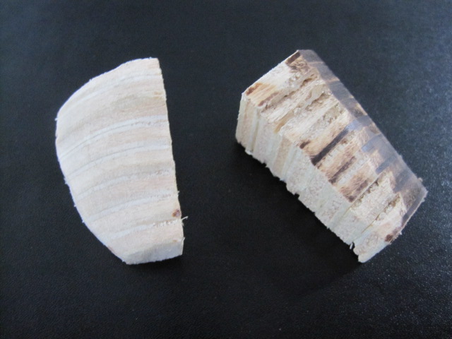

Il capodibanda e' quel listello in faggio evaporato che va messo piegato di piatto partendo dalla poppa, lungo tutta la murata fino a prua (praticamente quello piatto sul bordo), ma prima dovrai fare il primo e il secondo fasciame.
Ti allego una foto

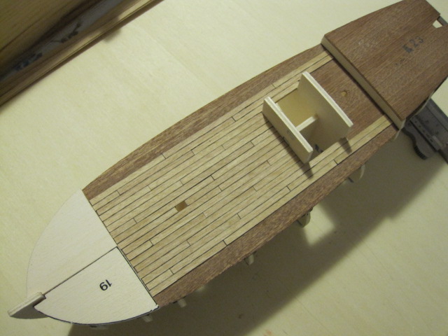

Intanto posto le foto del primo approccio al tavolato del ponte,così magari se c'è qualche consiglio da darmi! Stasera se riesco vado un po' avanti...

Bellissimo lavoro Marco. Nulla da eccepire!

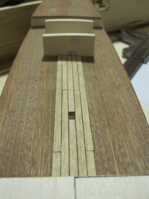

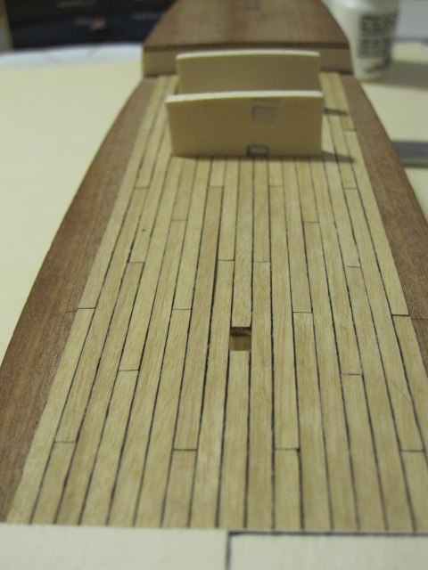

Piccolo aggiornamento, ecco come procedono i lavori, critiche e consigli sono ben accetti, grazie:
