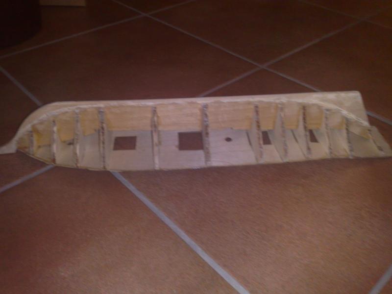

Avevi ragione... i cannoni non tornavano... allora siccome non mi piaceva .. iniziava ad essere troppo pieno di magagne... ho smontato tutto... così inizio da capo...posto le foto...

Vecchio 18-10-09, 10:03 PM   #52
Registrato dal: Oct 2009
Messaggi: 53
JURY83 è un newbie...
queste sono le foto.. Ho calcolato che sull'ordinata maestra mi ci vogliono 16 listelli da 0,5... su alcune adiacenti ho calcolato che il listello deve essere poco meno di 0,5 cosi penso che non devo rastremare no?? Invece sulla prua devo rastremare fino a 0,2 per farne entrare 16... cosa dite devo riempire un pò la prua per avere una migliore base di appoggio??? Insomma Ditemi voi... Sono tutt'orecchie ..siete voi gli esperti io faccio di tutto x seguirvi... grazie a Tutti...
L' Albatros di Juri-prua-smontata.jpg   L' Albatros di Juri-scheletro-laterale.jpg   L' Albatros di Juri-prua-smontata-fronte.jpg
JURY83 non è in linea   Rispondi quotando
Vecchio 18-10-09, 10:04 PM   #53
L'avatar di Albatros
Registrato dal: Sep 2008
residenza: Sant'Angelo Romano
Messaggi: 1,416
Albatros è un newbie...
Originariamente inviata da JURY83 Visualizza il messaggio
Saggia decisione.
Se non sei convinto del laoro fatto tanto vale rifarlo soprattutto se vuoi farlo con il facsiame a vista ome hai già detto.
Mauro
PS: il difetto dei cannoni è una caratteristica di quel kit, pertanto ora che lo rifai cerca di tenerne conto e aumenta un po l'altezza delle fiancate.
Messaggi: 1,416
Le tecniche sono sempre le stesse, se dai uan occhiata agli altri lavori ti fai una idea.
Mi sembra che l'angolo di quartabuono non sia stato eseguito, pertanto inizia con quello e poi inserisci dei blocchetti di balsa a prua e poppa che ti aiuteranno per la posa del fasciame (lo scafo non è molto difficile ma essendo il primo dei blocchetti di riempimento ti sarano di aiuto).
Mauro

Originariamente inviata da Albatros Visualizza il messaggio
Mauro
Infatti Ho notato anche su altri modelli sempre Albatros che quella fascia dove ci sono i cannoni era sempre diversa dalla mia.. ora capisco il motivo.. grazie... d'ho un'occhiata in qua e la sul forum per cercare la descrizione dell'angolo di quartabuono... ho visto le foto del tuo Albatros ... è bellissimo... grazie davvero della pazienza
Mauro
Ciao , sto iniziando con il fasciame ... e cercando di essere preciso... anche se non è facile.. cmq posto le foto del primo listello mentre sto aspettando che asciughi per continuare ...

Vecchio 21-10-09, 03:51 PM   #58
Messaggi: 53
Volevo chiedervi una cosa... siccome sto montanto i listelli a pezzi, e non interi... come potete vedere dalla foto ho messo un blocchettino di legno per far appoggiare l'altro pezzo di listello.. mi chiedevo... se c'era qualche altro metodo per far appoggiare i listelli per incollarli e renderli + stabili....pultroppo l'ordinata è abbastanza fine e non c'è spazio per far appoggiare i due pezzi di listello... spero di essere stato chiaro .. grazzzziiiiiiieeee ps: se ingrandite la foto ho evidenziato di cosa sto parlando

L'avatar di paolone110
Registrato dal: Oct 2008
residenza: Milano
Messaggi: 323
paolone110 è un newbie...
Non riesci a metterlo intero??
E' complicato fare un primo fasciame a listelli piccoli!!
Ti conviene anche pulire bene le ordinate dai residui di colla vinilica rimasti dal lavoro precedente (con un po' di alcol) e ricontrollare l'angolo di quartabuono!!
Buon lavoro!!

Tuvok inizia ad ingranare.
Quoto Paolone, il primo fasciame ti conviene farlo con listello unico, poi il secondo, avendo gia' una buona base, puoi farlo a pezzi di 6-7 cm.
