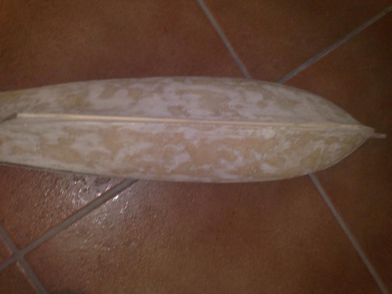

predefinito Scafo Scaltavetrato!!!!!
Lo scafo è scaltavetrato devo dare qualche ritocco in qua e la con il dremel sui profili poi ci siamo quasi.... queste sono le foto... secondo voi può andare???

predefinito Problema a prua.....
Ragazzi scusate si vi assillo con i miei problemi... ma .. sapreste come risolvere questo problema a prua??? pultroppo un listello il primo è messo male ...ecco la foto...

Dalla foto non si capisce bene se è il listello o la murata che è montata male.
Quel gradino non ci deve essere, pertanto se è il listello messo male, lo togli, magari tagliandolo dove è posizionato bene e lo sostituisci con uno nuovo.
Se è la murata ad essere montata male, và tolta e riposizionata.
Fai attenzione ai sabordi dei cannoni.
Prova a posizionare un cannone e vedi se l'altezza del sabordo è corretta.
Spesso capita che l'apertura è troppo bassa ed è difficoltoso posizionare il cannone.
Mauro

Originariamente inviata da JURY83 Visualizza il messaggio
Si, è quello che pensavo di fare, aspettavo una conferma da qualcuno.... grazzziiiee
Attento perche' col pezzetto di listello non e' che risolvi il problema.
Come diceva albatros, dovresti capire se e' il listello o la murata, e riposizionarli, poi procedere col secondo fasciame!

  1. Quote:
    Originariamente inviata da Albatros Visualizza il messaggio
Mauro
No, è il listello che è montato male. ora provvedo a sistemare e controllo anche i sabordi, vedi l'esperienza... non ci avrei mai pensato a controllarli.... ottimo consiglio grazie tante.... senza questi consigli non sarebbe stata una nave ma un rottame siete grandi....
