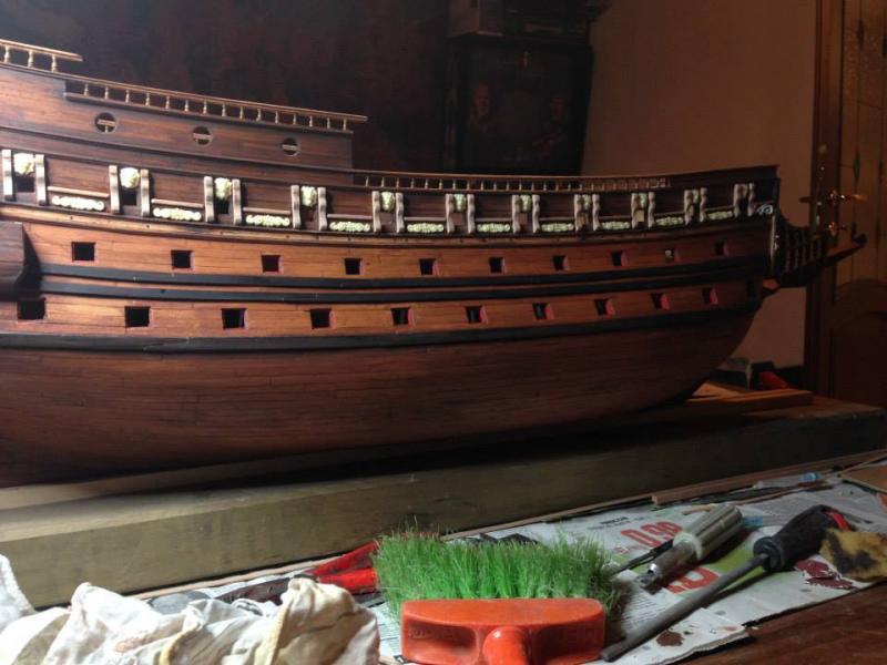

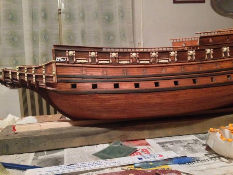

Buona sera a tutti. In queste sere ho continuato il posizionamento dei fregi completando le "greche" sul lato di dritta. Mi sono poi dedicato a quello opposto.
Nel frattempo ho applicato anche tutti i busti femminili sulla prua.
Tutti i fregi sono stati ricavati da degli stampi in gomma siliconica con successiva colata di resina.
Posto qualche foto (chiedo scusa davvero per la qualita' delle stesse)
Buona serata a tutti.
Alex

come sempre ,tutto ottimo,complimenti. toglimi un paio di curiosita':
gli stampi x le greche li hai fatti tu?
le stesse come anche le teste le devi ancora colorare? se si! non era meglio farlo prima di applicarli sullo scafo,x ovviare di sporcare lo scafo stesso?
buona giornata,ciao!
Dario
Vecchio 01-10-13, 09:00 AM   #1640
L'avatar di Tuvok
residenza: Bergamo
Messaggi: 4,868
Tuvok inizia ad ingranare.
Ciao Dario, grazie mille per i complimenti! Sempre ben accetti, come lo sono anche le critiche, senza di quelle, il mio modello ad oggi sarebbe molto diverso.
Comunque veniamo a noi.
Gli stampi li ho creati io, modificando con il milliput dapprima un elemento esistente per adattarlo alle misure dello scafo (questa tecnica l'ho usata per le teste di leone e per le greche, i busti di donna li ho creati da 0 con il milliput), ed utilizzando poi un prodotto della Prochimia che permette di ottenere un negativo in gomma siliconica di ottima qualita' dove tutti i particolari sono ben riprodotti.
Ottenuto questo, con le colate di resina puoi replicare il fregio quante volte vuoi (fino al logoramento dello stampo ).
Per quanto riguarda la colorazione, ti do ragione, ma solitamente dopo che ho incollato il pezzo, intervengo ancora con del milliput per ritoccarlo e togliere l'effetto di posticcio, da qui la decisione di dipingerlo in sede.
La pittura' sara' dapprima data con un fondo giallo limone, trattato poi con colori ad olio per fa risaltare tridimensionalita' e particolari. Naturalmente questo richiedera' una dose di massima attenzione durante la colorazione
Buona giornata!
Alex

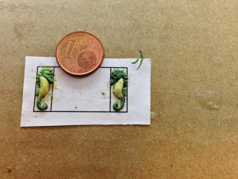

Quest'oggi volevo dare una piccola spiegazione su come ottengo gli stampi per i fregi che si ripetono.
Come prima cosa elaboro tramite pc il fregio che devo andare a riprodurre nelle giuste proporzioni (in questo caso la coppia di cavallucci marini che andra' posizionata negli spazi tra i sabordi del ponte di batteria).
Ricreo totalmente tramite milliput (quello verde chiaro) e materia verde (quello piu' scuro) il fregio nella sua tridimensionalita'. Ho posizionato la moneta di un centesimo per far capire le dimensioni delle sculture (questo e' la mia seconda scultura completa, e si vede.... ).
Tramite l'utilizzo del prodotto prochimia RTV-530, miscelo l'impasto che andra' a formare lo stampo in gomma siliconica dopo asciugato.
Posiziono l'impasto ancora morbido sulle sculture in modo sda farlo penetrare bene in ogni interstizio
Passati 20 minuti, la pasta si asciuga e ecco pronti gli stampi in gomma siliconica in cui versare la colata in resina
Spero possa essere di auito e chiarisca qualche dubbio a a chi si vuole cimentare nello stesso lavoro.
