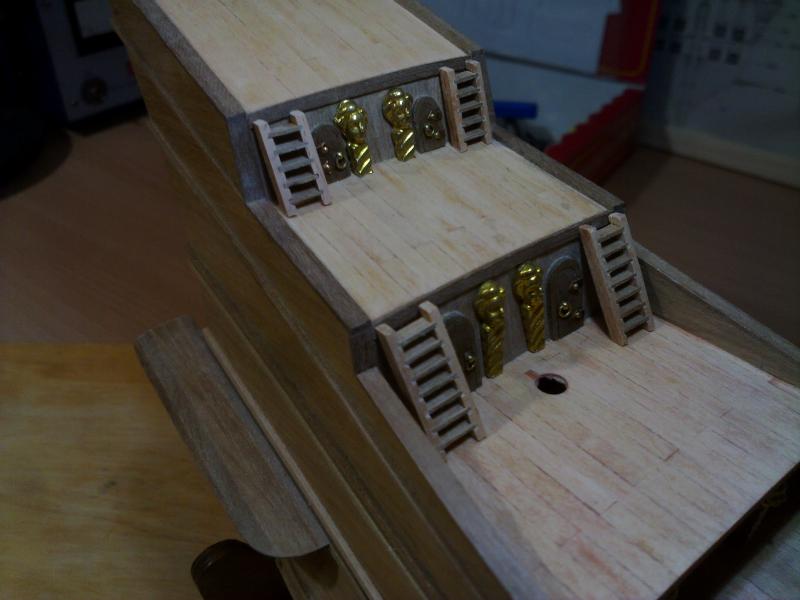

Dopo qualche giorno di vacanza, lavori vari a casa e soprattutto dopo aver fatto e rifatto ogni pezzo decine di volte fino a quando combaciavano perfettamente ho terminato la ricopertura delle pareti con listelli di noce da 0,5mm. Le foto non sono venute molto bene, nonostante abbia cercato di scurirle un po'. Nell'ultima foto ho appoggiato le cariatidi e le scalette per vedere come sarà l'effetto finale...a voi il giudizio

Ciao Marco,innanzitutto complimenti per il lavoro molto curato e pulito..
riguardo le scalette,ho l'impressione che siano un pò grandine,forse vedo spessi i laterali,come anche le porte,sia le maniglie che le cerniere sembrano,parere personalissimo, un pò troppo grandi..ma ripeto la mia rimane un'impressione..Per il resto confermo che stai facendo un bellissimo lavoro..

ciao Felipe.max
grazie di esser passato dal mio wip, in effetti specialmente sulla porticcina più piccola avevo anch'io la stessa impressione, purtroppo non avevo niente per simulare le cerniere di più piccolo.
Le scalette sono quelle del kit, non avendole ancora fissate verificherò anche su altri modelli e sul libro del Lusci e valuterò delle modifiche

ciao Marco.
come vedo dalle foto,un ottimo lavoro,molto curato e preciso nella posa.
condivido anch'io il fatto che purtroppo le scalette e le cerniere delle porte (di piu' quelle piccole) sono leggermente grandi.
lo so che in commercio non ne esistono piu' piccole ,perché anch'io ho avuto o stesso problema. allora decisi di farmele,alla meglio, cioe': ho preso una striscetta di rame, l'ho limata x rimpicciolire la sua altezza .fino a avere una dimensione quasi accettabile,invece di fare la punta a "freccia" ho solo arrotondato. una volta fatte invece di mettere il chiodino,ho disegnato con pennarello indelebile nero le due posizioni che simulano il chiodino,dopo avere pero' leggermente fatto una sede con la punta da trapanino.il tutto poi a sua volta incollato con attak gel sulla porta.
e' una perdita di tempo e di pazienza perché si lavora su dimensioni piccolissime,ma se vuoi tentare , almeno x vedere se potrebbero essere piu' sulla loro dimensione.
ciao e buon proseguimento.

Ciao Dario, è sempre un piacere ricevere le tue visite al mio wip
Stamattian ho letto altri WIP e ho visto anche altre idee su come fare delel cerniere e sono tutti molto validi, ho solo il dubbio se togliere quelle attuali, le porte sono già incollate e togliendo le cerniere rimarrebbero i buchini dei chiodini, inoltre sulla parte del montante della porta la cerniera gira e rivestendo la parete ho dovuto sagomare i listelli in modo che ci fosse una rientranza per la cerniera. Se tolgo le cerniere attuali devo valutare come coprire i buchi che si creerebbero. Ci penso e valuto ancora come fare. PEr le scalette è più facile, non sono incollate e posso o rifarle o dargli una levigata.

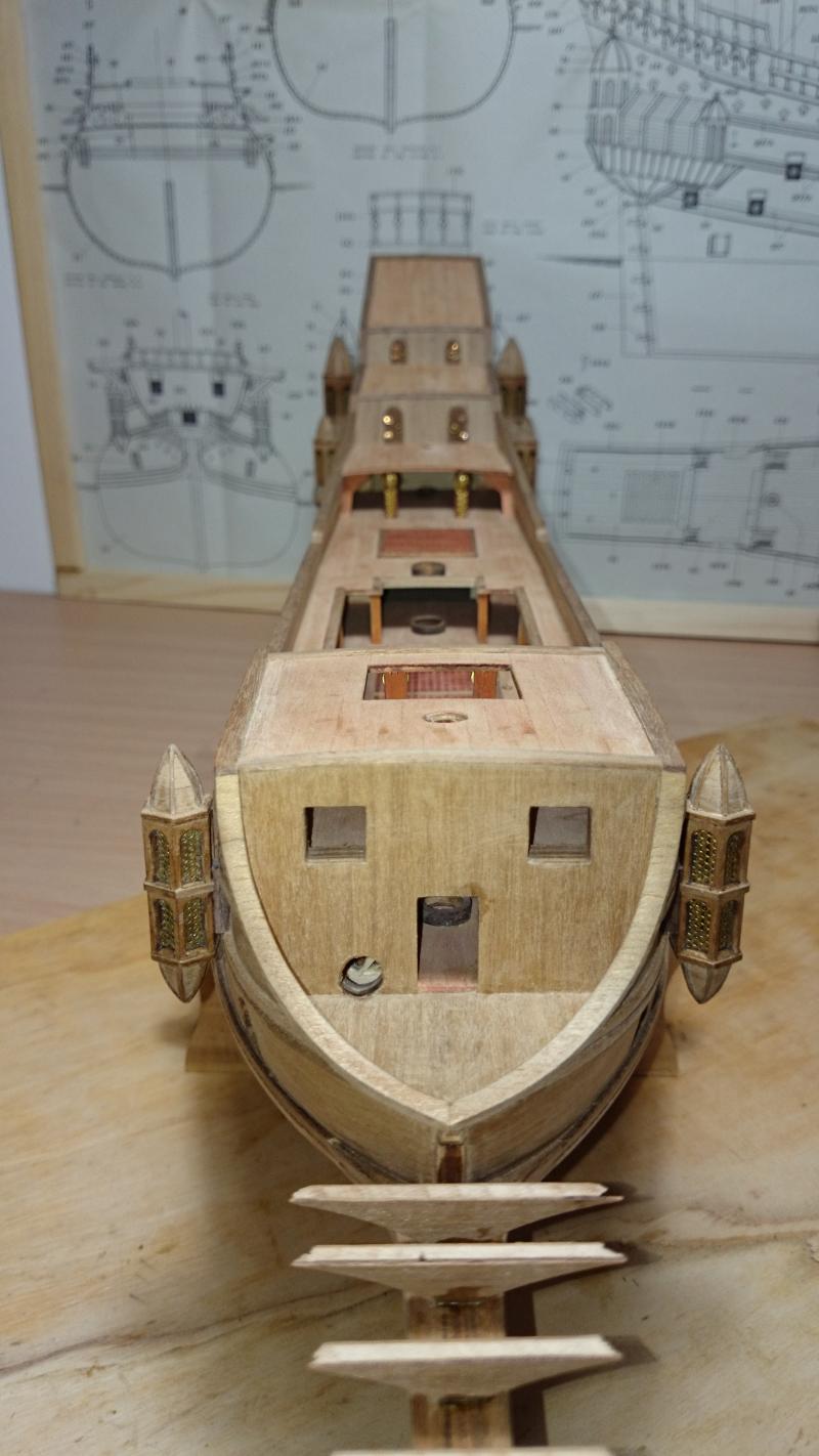

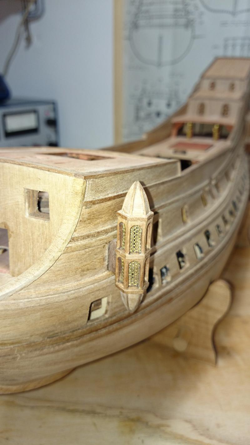

Dopo tanti lavori fatti in casa ho ripreso in mano il cantiere e un po' per volta procedo negli avanzamenti, sempre lenti anche perchè inizio ad odiare il kit che ha tante cose che non vanno e spesso mi tocca rifare i particolari presenti.
Ciao Marco

Finalmente ho finito di montare le garitte sia anteriori che posteriori e nei prossimi giorni farò altre foto ocn i nuovi avanzamenti
ciao Marco
Vecchio 20-01-15, 04:24 PM   #104
L'avatar di capitan red
Messaggi: 3,563
ciao Marco !
...che bella... sta venendo un vero capolavoro,mi piace molto.
so che questo tuo modello non e' dei piu' semplici,con le "bottiglie" o come si chiamano che sono ai fianchi dello scafo e per di piu' molto elaborate, non saranno state un passatempo . ma credimi che e' perfetto ed in piu' mooolto pulito,oltre ad un bel colore dei ponti.
diciamo che procedi appena ti e' possibile ma si vede il grande impegno che ci metti.percio' il mio augurio e'.....sempre buon cantiere e come vedi ti seguo con interesse. ciao.
Dario
