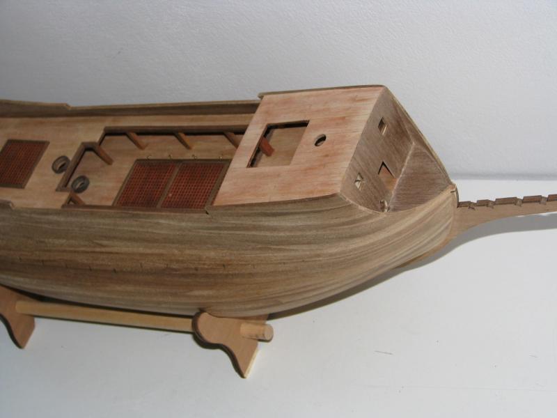

Ciao a tutti,
mi sono appena iscritto dopo aver letto molto di questo splendido forum. Da tempo sto costruendo il mio secondo modello, il vascello Francese del 1636 "La Couronne"
Dopo aver letto tutti i vostri messaggi nel forum mi sono venuti dei dubbi.
Secondo fasciame o no?
Quali sono i vantaggi e gli svantaggi?
Considerato che ho già finito il primo fasciame con i listelli di noce da 4x2 vado a compromettere qualcosa nel proseguio della costruzione?
Sono molto indeciso, mi sembra che sia già venuto decentemente e non vorrei compromettere, anche se normalmente il secondo fasciame è più facile da mettere, inoltre non avendolo previsto prima ho utilizzato i listelli spessore 2mm e non vorrei crearmi problemmi su altro andando ad aggiungere uno spessore di 0,5

Ciao e benvenuto ( se metti anche un bel post nella parte presentazioni hai più visibilità)
Allora..couronne 1636 non sarà mica quella del lusci?
Bene perchè io presi quei piani, li modificai un poco e ci sto costruendo il mio galeone Galeone Pirata
Allora io per il mio galeone ho usato un solo fasciame da 2mm, venuto molto peggio del tuo..ma dalle foto vedo che è ben fatto e sicuro non ne necessita un secondo (dato che 2mm sopo poi tanti)
Poi se vorrai pittare di bianco l'opera viva con due o tre mani di acrilico gli conferirai una tenuta ancor più salda..ho notato infatti sul mio galoene che avergli dato una mano di acrilico marrone ha contribuito a rendere ls trutture un bel pò più dura..
Per il resto il lavoto ti ripeto è davvero ben eseguito, complimenti vivissimi

ben arrivato e complimenti marco, per essere unico fasciame è fatto molto bene io sono alle prime armi il mio consiglio vale poco però lo lascerei cosi onde evitare di compromettere qualche misura di troppo

Il secondo fasciame non è obbligatorio e se il lavoro ti soddisfa, va bene così. L'ulteriore rivestimento permette di dare un po' più di robustezza, correggere eventuali errori e gestire meglio le finiture (aperture dei sabordi, simulazione delle tavole e delle giunzioni, ....)

Mi sembra una bella realizzazione!!! Complimenti!!
Col secondo fasciame riusciresti a fare anche le giunzioni delle tavole dei vari corsi, però è una decisione che spetta a te!!!!

Ciao Marco, davvero un bel fasciame, non credo che valga la pena ricoprirlo visto che è venuto così bene.
io ho applicato anche un ulteriore fasciame da 0.5 per irrobustire un pò il tutto dopo aver aperto i sabordi, ma alla fine non so se ne valeva la pena, ma ormai è fatta.

Grazie a tutti per i complimenti, fanno sempre piacere, ma dai lavori che ho visto nel forum ci sono modellisti veramente molto in gamba.
Bonden, purtroppo ci dedico poco tempo e mi piace anche curarla al meglio di quello che sono in grado e ci lavoro da 3 anni, e dalle foto che ho inserito sono andato poco avanti, ho giusto aperto tutti i sabordi. Poi in estate ci lavoro poco o nulla.
E' da un po che ho la mezza idea di mettere il secondo fasciame che essendo più facile da mettere di quegli infernali listelli da 2mm mi permetterebbe di renderla più bella e sicuramente più robusta, ma ho paura che poi qualche misura mi crei problemi.
Tu hai aggiunto il secondo fasciame su quello da 2mm o avevi optato per uno spessore minore sul primo?

ho aggiunto quello da 0.5 su quello da due, anche io sono partito da una scatola Mantua ma poi ho rivisto diverse cose e altre purtroppo le ho dovute lasciare perchè erano in zone non più modificabili.
mi è stato davvero utile il testo di Lusci sulla Couronne, che puoi, se non lo hai, scaricare gratuitamente qui Documento senza titolo
i piani di Lusci differiscono poco nei disegni da quelli Mantua e si possono fare alcune modifiche molto interessanti, la mia è quindi un "ibrido " di questi due disegni.
ovviamente bisogna tener presente che la scala 1/98 non aiuta molto per il realismo di particolari che risultano fuori scala, ma l'importante è che il lavoro poi alla fine ci piaccia...

Il tuo WIP l'ho visto, una gran bella realizzazione, io penso che la lascerò tinta legno con alcune mani di anilina e basta.
Se hai messo lo 0,5 su quello da due e non hai avuto problemi nel proseguio dell'opera allora penso che ci mediterò, porta via comunque molto tempo, ma penso che i vantaggi siano notevoli.
