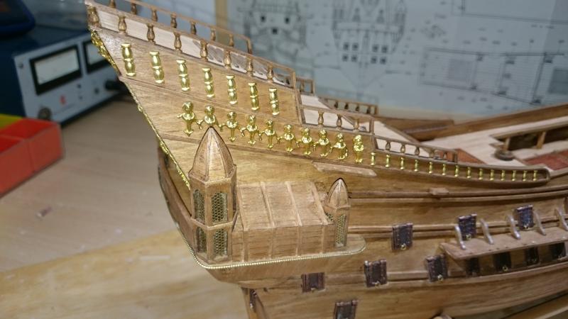

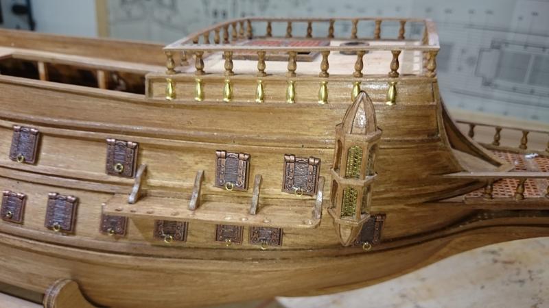

Vecchio 03-07-15, 09:45 AM   #164
L'avatar di marco21
Registrato dal: Oct 2009
Messaggi: 527
marco21 è un newbie...
Ciao a tutti,
Dopo tanto tempo aggiorno il wip, anche se non l’ho aggiornato sono andato un po’ avanti con I lavori.
Per iniziare le ho passato il turapori, carteggiata e infine colorata tinta noce chiaro, ho rifiniti i sabordi e incollati gli sportelli dopo aver rifatto gli anellini con diametro minore.
Piazzati i due cannoni a prua e finita la poppa con le sue decorazioni e il relativo camminamento tra le garitte
Ho rifatto le cavigliere perché quelle del kit erano tutte scheggiate, anche le pazienze erano previste con il solito legno stratificato e non mi piacevano, così partendo da un listello da 5x5 di noce le ho rifatte e quando finisco con le decorazioni le attaccherò
Piano piano sto incollando tutte le decorazioni……fa troppo caldo in mansarda dove ci lavoro…..e il filo a palline è proprio rognoso da attaccare.
La Couronne 1636-dsc_1339.jpg   La Couronne 1636-dsc_1340.jpg   La Couronne 1636-dsc_1342.jpg
La Couronne 1636-dsc_1345.jpg   La Couronne 1636-dsc_1347.jpg   La Couronne 1636-dsc_1352.jpg
