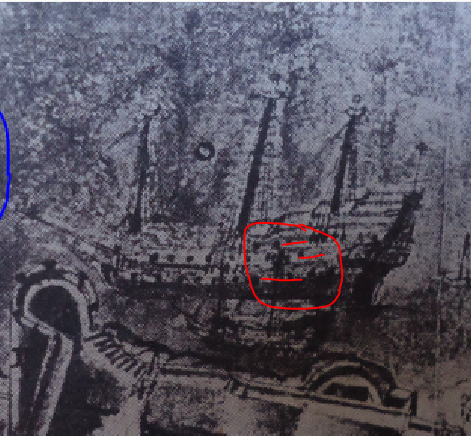

Se intendi rifare la Couronne (o chi avesse intenzione di farla) ricordare sempre che la Couronne aveva 3 batterie. La Mantua mette nella prima batteria cannoni grandi e piccoli, ma così gli armieri si sarebbero impacciati a vicenda nel ricarico dei cannoni. I cannoni piccoli sono quelli della terza batteria che va sul ponte di coperta, devono sbucare da castello, murata e cassero. Il boccaporto deve essere più stretto per permettere il ritiro e ricarica dei cannoni di coperta. Nell' unica immagine d' epoca (non perfetta come quelle della Sovrana dei Mari) si vede bene che le batterie sono tre e NON vi sono piccoli cannoni di fianco alla prima batteria bassa, solo ombrinali per lo scarico dell' acqua, come riportato nei disegni dell' Ammiraglio Paris.

Sicuramente il prossimo modello non sarà un'altra Couronne, ma quoto pienamente ciò che dici, purtroppo Mantua in questo modello ha fatto un grosso pasticcio, nei cannoni nel boccaporto, come in altre parti. Errori storici e non solo, motivo per il quale il prossimo modello non sarà su piani Mantua, se deciderò per l'autocostruzione valuterò piani migliori e soprattutto mi informerò meglio prima di iniziare la costruzione.
