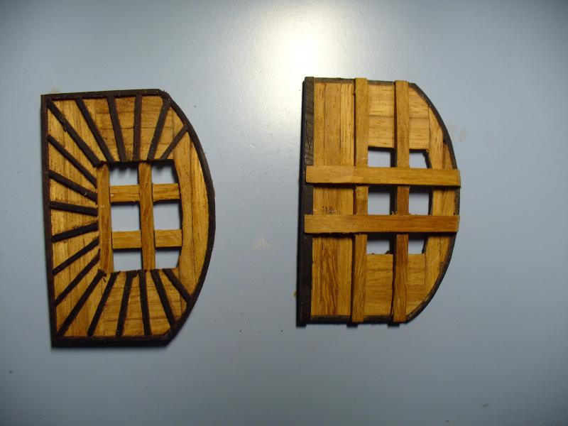

rieccomi a rompere le p...e con le solite domande daltronde mi avete accettato nel forum e ora mi tenete scherzo naturalmente
dunque vi posto qualche foto per vedere se procedo bene, anzitutto ho rifatto di nuovo i ghirigori di poppa(vediamo se ora vanno meglio) poi la coffa e il timone non siate troppo duri ....sono ancora un neofita

grazie borin
adesso stò cambiando i carabottini non mi piacevano stò facendo contemporaneamente l alberatura , ho trovato qualche difficoltà coi disegni che come al solito non coincidono cosa ne pensi dell'ultimo ghirigoro che ho appoggiato a poppa? qual'è il migliore dei tre?

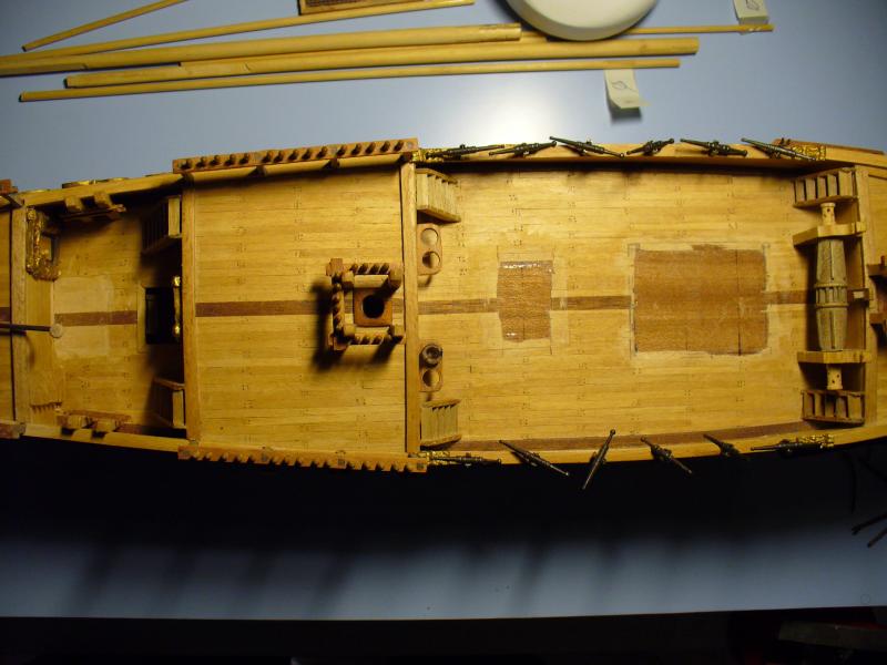

ciao a tutti ,qui invece che andare avanti si torna indietro ho demolito i carabottini e ne costruisco altri ora non cè più un solo pezzo del kit ( eccetto l'ancora) che non ho ricostruito

Vecchio 21-11-09, 07:28 PM   #95
L'avatar di Gicci70
residenza: Pistoia
Messaggi: 2,325
Gicci70 è un newbie...
...beh ??!! Che dire??!! Tanto di cappello!!!

Vecchio 21-11-09, 08:13 PM   #96
L'avatar di leone59
Registrato dal: Sep 2009
residenza: castelli calepio (bergamo)
Messaggi: 111
leone59 è un newbie...
....e complimenti anche per il bellissimo tutorial fotografico che hai fatto!!!!
....ma la sega circolare non te la eri autocostruita con scocca in legno?? è bassata la fata turchina che l'ha trasformata in una proxxon???
no no cè ancora, questa l ho trovata in offerta assieme al tornio a 100,00 non me li sono fatti sfuggire poi questa ha la lama giusta di 1 mm mentre laltra è 1,5 mm
leone59 non è in linea   Rispondi quotando

Vecchio 22-11-09, 09:59 AM   #99
L'avatar di trinchetto
Messaggi: 7,863
Originariamente inviata da corsaro1750 Visualizza il messaggio
ciao scusa se mi intrometto adesso, ma volevo chiederti cosa avevano i carobbottini e le decorazioni originali corel che non andavano?
comunque tutto bellissimo complimenti
Originariamente inviata da leone59 Visualizza il messaggio
grazie corsaro comunque volevo solo darle un pò più di colore,magari era meglio prima ma ormai è fatto ora devo riverniciare il tutto e dovrebbevenire meglio
anche a me i carabottini Corel non piacciono granchè. Li fanno col faggio ed hanno quindi un colore rosato che non mi sfagiola.... così, con un po' di pazienza, li preferisco in noce.

Vecchio 22-11-09, 08:40 PM   #100
Registrato dal: Nov 2008
residenza: verona
Messaggi: 500
borin è un newbie...
... anche io tra un pochetto comincio con le alberature, mi manca poco per finire i ponti... ultimi decori e poi posto un poca robetta...
... l'ultimo che hai postato mi piace più di tutti, hai provato a passarlo con delle limette, dovresti riuscire a togliere quella senzazione di peluria tipica del legno appena scolpito... oppure potresti provare a passarlo velocemente sulla fiamma da incenerire i barbigli...
comunque conplimenti il lavoro è bellissimo....

Vecchio 22-11-09, 11:13 PM   #102
L'avatar di leone59
Messaggi: 111
Originariamente inviata da borin Visualizza il messaggio
ciao borin scusa ma mi sono perso... cosè che ti piace di più? che devo passare con limette?

Vecchio 23-11-09, 03:00 PM   #105
L'avatar di leone59
Messaggi: 111
Originariamente inviata da Bavastro Visualizza il messaggio
'na figata la lavorazione dei carabottini
ciao bavastro sembra semplice ma li ho rifatti 2 volte e poi quasi quasi... il fatto è che la lama della taglierina taglia un millesimo più sottile di 1 mm........ ho dovuto piegare leggermente qualche dente. voi non fatelo però perchè mi sembra che adesso il taglio non è più così pulito
