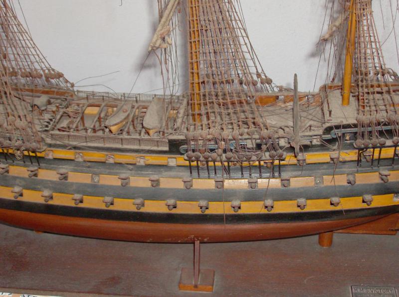

Questo pomeriggio ho potuto dedicarmi un paio d'ore a continuare la pulizia del veliero.
Nella prima foto,si comincia da notare (guardandolo da lontano ) che è molto meno disastrato di com'era prima. Ho eliminato tutte le corde irrimediabilmente rovinate,anche se viste le condizioni non so se quelle che rimangono si possano salvare. Nella seconda foto e nelle altre,oltre alla polvere che non accenna ad andarsene si nota parecchio questa patina che ricopre gran parte della nave,indagando credo di caver capito come mai è ridotta in questro modo. Per un certo periodo di tempo ( non so quanto) l'ha custodita mia nonna,che la teneva non lontano dai fornelli,quindi ho pensato che la polvere incollata,e quella patina che anche al tatto è un pò oleosa,sia tutto dovuto ai fumi della cucina,oggi sono rimasto parewcchio tempo spazzolando ma non ho avuto grossi risultati,si può fare qualcosa per "sgrassarla"?

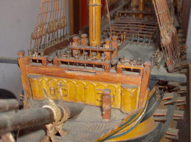

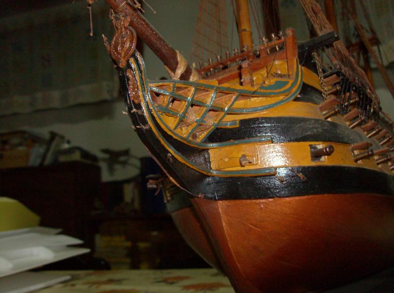

In queste foto invece volevo chiedere consiglio su come agire:
la prima foto l'ho soprannominata "l'antro della belva",dentro c'è un zozzume incredibile,non ho idea di come pulirlo
nella seconda e nella terza c'è una parte che mi sembra compromessa,non so se si possa recuperare o se si debba rifare del tutto,prima di metterci mano e fare danni ho preferito farla vedere a voi!!
nella quarta e nella quinta,a parte che non so come pulire (sempre la stessa storia della polvere "incollata" ),mi sembra un pò tutto danneggiato,mancano cannoni coi rispettivi carrelli,in generale non mi sembra un bel vedere,ma anche qua prima di mettere mano ho preferto far vedere a chi ne capisce più di me.
Non mi spaventa il lavoro che potrei farci,dovessi metterci anni,ci metterò tutta la calma e la pazienza di questo mondo per rimettere in sesto questo veliero

Allora: Come prima cosa ti consiglio vivamente di continuare il tuo restauro anche perchè il modello pare davvero ben eseguito e, quindi sarebbe un peccato.
Prima domanda: Per pulire nei punti meno accessibili come "l'antro della belva" ti consiglierei di usare se c'e l'hai l'aria di un compresore in modo tale da far uscire tutta la polvere e cose varie fuori.
Seconda domenda: Quella parte che dici tu sia compromessa a me non pare messa proprio male, insomma può essere recuperata. Oltre a qualche colonnina scollata e quindi spostata non vi sono gravi danni. Ovviamente il recupero va fatto dopo aver pulito affondo tutta l'opera.
Su come pulire: certo usare l'aria del compressore per soffiare via la polvere non è una delle migliori cose ma, già Nelson 74 nel suo restauro della Victory è riuscito risolvere il problema di come pulire ottenendo un ottimo risultato soprattutto nel ponte di coperta. Ti consiglio vivamente di andare a visitare un po il suo wip per vedere come ha proceduto per la pulizzia del suo modello.
Per le parti danneggiate non credo che siano proprio gravi danni, certo c'è qualche cosa un pò spostata, mancano cannoni con i rispettivi carelli, qualche passamano ecc.. ma per il resto non è messo proprio male.
Ciao Alberico
