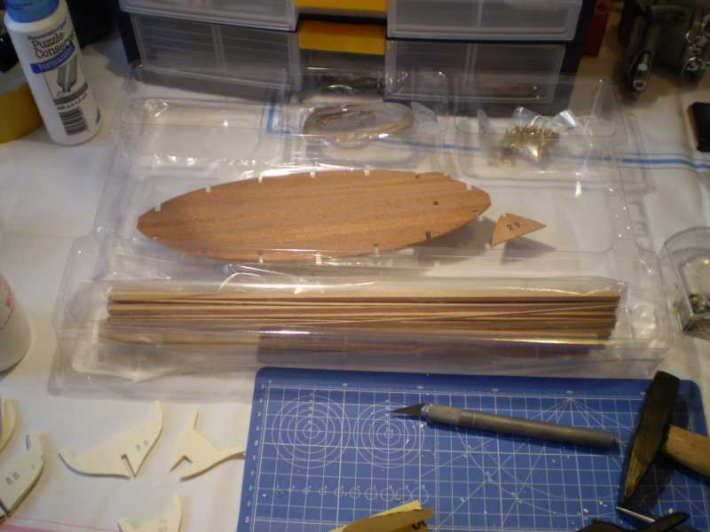

aperto oggi il cantiere del llaut 1/25 della Corel. Ho cominciato a provare a secco ed incollare un paio di pezzi. Ho dei problemi con le foto, appena sistemo le carico, cosi vedrete come sto iniziando. Ben accette critiche e quant'altro di costruttivo...
le foto attualmente le ho messe qua. Picasa Web Album - Tequila - LLAUT 1/25 Corel

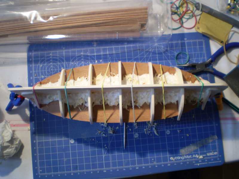

montato anche le ordinate, l'assemblaggio non è stato complicato in quanto gli incastri erano precisi e quindi non c'erano giochi che necomprometteva la perpendicolarità con la chiglia. Tranne 1 che con un paio di elastici son riuscito a correggere, l'errore era di pochi gradi. Tra l'altro con sto caldo la colla vinavil asciuga veramente in fretta. Guardando la chiglia la vedo leggermente imbardata, cosa consigliate per correggere l'errore? Io pensavo di inumidire un pò la chiglia e di tenerla corretta con dei morsetti cosi da restare dritta dopo che si asciuga.
ciao Tequila
llaut 1/25 Corel-5.jpg   llaut 1/25 Corel-6.jpg   llaut 1/25 Corel-7.jpg
llaut 1/25 Corel-8.jpg

Ciao, scusa non mi è chiaro il significato del termine imbardare in questo contesto. Se intendi che la chiglia è leggermente curva di lato, direi che è vero (si nota dalla prima foto) ma non è nuebte che non possa essere corretto piazzando i primi due listelli del fasciame

Ciao tequilapilota, Auguri per il nuovo cantiere.
Per la chiglia, sarebbe stato preferibile correggerla prima di montare le ordinate, ma ora puoi provare (come dice madamalouise) a correggere l'assetto mentre monti i prmi listelli.

imbardata... ehh termine aereonautico che non centra qua (deformazione professionale...) si volevo scrivere leggermente piegato. ok sistemerò con il primo fasciame, pensavo anche a mettere tra una ordinata ed un altra uno stuzzicadenti tagliato a misura in modo che leggermente sforzi e mi tenga raddrizzato lo scafo.
Soluzione accettabile o da scartare?

il pericolo è il mio mestiere...purtroppo l'ho gia fatto, il risultato è buono, rimane piegato e senza problemi, lo lascio asciugare bene tutta la notte e con sto caldo l'acqua evapora alla grande. per poi abbassare anche lateralmente userò elastici e morsetti. purtroppo il consiglio vostro lìho letto troppo tardi e quindi avevo gia provveduto con la mia idea. eventualmente per le prossime volte cercherò di aspettare un pò prima di procedere, cosicchè possiate mandare consigli. ciao

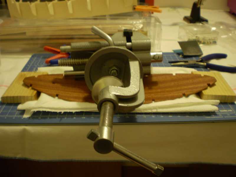

grazie dei consigli, verranno applicati il prima possibile. dopo l'asciugatura ho applicato un pò di segatura e vinavil tra chiglia e ponte, lasciando libera la parte che andrà deformata per appoggiare sulle ordinate. Nel momento che vi scrivo quella parte è ben asciutta e penso che domani dovrei procedere a deformare per ottenere la bombatura laterale.
Provando a secco con le mani noto comunque che devo applicare parecchia forza per tenereappoggiato il ponte sulle ordinate.
Che consiglio mi date per poter deformare senza far danni ed eccessiva fatica? Io pensavo di fare come la prima parte, cioè inumidire, ma la perplessità rimane in quanto dovrei farlo per gradi, cioè inumidere tenere sagomato, lasciare che si asciughi ed in seguito fissare con colla e spilli. Le istruzioni comunque non sono chiare o almeno non spiegano come si deve procedere al riguardo.

ciao, Tequila
giusto alcune domande per capire meglio la tecnica da te utilizzata :
* l'insieme di segatura e vinavil l'hai applicata lateralmente alla chiglia oppure l'hai messa proprio tra chiglia e ponte in modo da creare uno spessore?
* Dato che è un'impasto di segatura e vinavile, non c'è il rischio che si incolli la chiglia lungo l'asse centrale del ponte (da poppa a prua) ??
Se posso suggerire qualche spunto di riflessione :
* forse il ponte l'avrei prima bagnato, poi l'avrei appoggiato su un paio di listelli o tondini di .a. 5-6 mm di spessore che potessero correre da prua a poppa, ed avrei applicato dei pesi lungo tutto il bordo esterno, lasciando il tutto asciugare al sole (o altra fonte di calore come un forte phon) per un bel pò di tempo..
* acquistare (la vendono nei negozi di modellismo) un foglio di compensatino multistrato più sottile di quello che hai trovato nel kit, e quindi più flessibile, su cui riportare la forma del ponte che hai già, comprensivo di tutte le aperture, poi tagliare per sostituirlo al falso ponte originale... la forma in questo modo sarebbe più flessibile ed adattabile (tanto poi lo dovrai comunque coprire con listelli....)
* utilizzare elastici più forti e ressitenti (quelli piatti verdi, ad esempio) oppure sostituire gli elastici con del filo di ferro (oppure ottone o rame) abbstanza flessibile ma che possa essere utilizzato con un paio di pinze per "stringere" il ponte alle ordinate senza timore che l'elastico possa allentarsi.
* se per caso il ponte si fosse incollato alla chieglia tramite il mix segatura-vinavil utilizzata, a questo punto l'unico modo per poter incollare le ordinate al ponte è quello di alzare leggermente il ponte dall'ordinata, farci penetrare della colla vinavil, e cercare di forzare la pressione tra ponte ed ordinata usando gli elastici, magari accoppiandoli con dei chiodini di ottone per inchiodare l'estremità del ponte in corrispondenza del bordo finale esterno di ogni ordinata.
