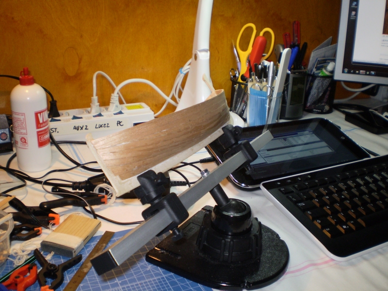

è una vita che non scrivo qua sul forum... ho praticamente terminato il secondo fasciame, stuccato tutto, ora devo finire di carteggiare bene e si comincia con listellare il ponte. Lo so che la qualità lascia molto a desiderare ma ho incontrato difficoltà a rastremare bene il fasciame, il prossimo modello andrà meglio.
llaut 1/25 Corel-nav0.jpg   llaut 1/25 Corel-nav1.jpg   llaut 1/25 Corel-nav2.jpg
llaut 1/25 Corel-nav3.jpg

come promesso posto le foto...ho terminato la listellatura del ponte, ora sto costruendo i particolari che servono di completamento, alberi, timone, coperta, ecc. Ho assottigliato ed arrotondato anche la chiglia e gli altri componenti in modo da uniformare il tutto e togliere gli antiestetici ed inverosimili spigoli vivi.

ciao il ponte mi pare sia ben listellato . notavo la mancanza degli scalmotti .li devi ancora fare dico bene

Ciao, i piani non prevedono il trincarino ai bordi del ponte?

per SergioD : il ponte mi è venuto meglio di altre cose ma non è sicuramente a livelli ottimali (mi sto facendo le ossa!), gli scalmotti devo ancora farli perchè devo sistemare una magagna ben vista da pimini ossia il trincarino. Difatti sul modello c'è ma mi è sfuggito di farlo forse dovuto al bell'andare della listellatura del ponte ed anche ai piani non certo dettagliati nelle varie parti che si arriva a modellare, insomma non è ben schematizzato a livelli, o hai solo i disegni dei singoli componenti oppure tutto l'assieme del modello finito cosi vari passaggi intermedi sono alla libera interpretazione del modellista. E' la mia prima imbarcazione, so leggere i disegni (e non solo quelli modellistici) ma questi qua sono fatti alla "vai... che vai bene" cosi l'ho saltato. Anche il libretto delle istruzioni è scritto molto sommariamente. Ho dato un'occhiata anche al "galeone veneto" sempre della corel che in futuro farò e li i piani sembrano leggermente migliori. Poi tra le magagne ho dovuto mettere un listello di fasciame interno al ponte perchè per la parte del primo fasciame ho usato un piegalistelli tipo pinza e sulla parte interna sono rimasti i segni della dentellatura. Ho provato a carteggiare a fondo ma non sono riuscito a toglierli per cui ho optato per questa correzzione. Devo fare anche l'altra fascia mancante e poi assottigliare a dovere.
Questa come già detto è la mia prima barca, la sto usando come scuola per farmi le ossa e passare in futuro a qualcosa di più impegnativo sperando di non commettere gli errori che sto facendo adesso. ciao e buon cantiere anche a voi...al prossimo aggiornamento

Non ti preoccupare, per essere il primo modello stai andando più che bene, noi ti segnaliamo gli errori (quando li vediamo ...) così poi potrai evitarli sul prossimo modello.
Un'altra cosa, che probabilmente i piani non prevedono, ma che salta subito all'occhio: nella realtà non esistono travi così lunghe per listellare il ponte da prua a poppa i con un solo pezzo, normalmente sono lunghe circa 8 metri, da ridurre in base alla scala del modello, così si ottiene un ponte più realistico.

si infatti per le travi del ponte ero in dubbio anch'io, ma ho seguito i piani e li sono indicate tutte lunghe, forse anche per il fatto che poi al centro della barca c'è un'altra stiva e quindi essenso poi ricoperte non si notano mentre quelle laterali essendo già più corte di loro risulterebbe più reale che fossero ricavate da un'unica trave.
Per il resto, grazie dei consigli . ciao
