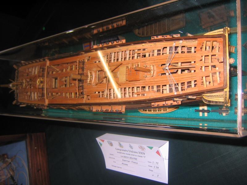

Caro Rocco una foto di questo modello presa questa mattina dal campionato italiano di Chiaravalle.

Vecchio 19-04-09, 06:04 PM   #33
