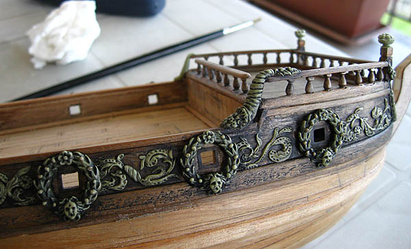

ho quasi terminato le decorazioni della fiancata, poi realizzerò quelle della fiancata opposta, poi allestirò l'interno della nave...
diario costruzione GS modificato-img_0523.jpg   diario costruzione GS modificato-img_0524.jpg   diario costruzione GS modificato-img_0525.jpg

standing ovation!

Mitico!!!!

sono in ginocchio con la bavetta! Complimentoni!!!

bellissima!!!!!!!! già che ci sei perche non mandi due foto alla Mantua per far vedere come si trasforma quell'anatroccolo in un Cigno
la potresti chiamare Cignus......

volevo esserci anche io ad esprimere il mio apprezzamento per questa meraviglia ... cultore del bello e del "lusso d'impatto" come non potevo commentare sto popò di spettacolarità ...
domande:
- ma per tutti i decori ti sei fatto degli stampi ? o li scolpisci direttamente posando lo stucco sul modello?
- dove prendi i meravigliosi motivi oggetto di ornamenti? li inventi tu?
- quanto tempo hai messo ad eseguire tutte le sculture? anche io vorrei "abbellire" la mia golden con qualche inserto rimembrante motivi mitologici e/o floreali, ma non vorrei fare delle schifezze che comprometterebbero l'estetica del mio modello
grazie

si i motivi sono scolpiti ad uno ad uno, ho ben assimilato i vostri tempi navali e la cosa mi gusta da matti...
Per i motivi la cosa è piuttosto semplice, vado a cercare libri che riproducano oggetti tipici del periodo in questo caso il Roccoco, il Barocco ecc... mi ispiro ai decori delle chiese barocche o chessò mobili d'epoca, orologi, in questo periodo era d'uso decorare ogni sorta di oggetto con motivi mitologici decontestualizzati, vedi la saga di Achille in armature cinquecentesche di fantasia...
Oppure come mi è cpitato le mostre come quella del Canaletto a Venezia, una miniera di informazioni....
Comunque se avrai bisogno ti posterò quelche esempio...
I tempi per decoro non sono lunghi messi insieme...beh!!!..... per tutta la fiancata stiamo sui venti giorni, poi ci sarà la seconda ecc... però rapportato al tempo totale di costruzione di una nave.... non è male no?!!
Grande consiglio che ti do... non aver paura di fare schifezze, falle non deve assolutamente essere un problema...da qualcosa dovrai pur partire no!..., e poi... migliorare... vedrai che mentre decorerai la tu GS. evolverai ...già dal quarto, quinto decoro, imparerai anche a criticare quelli di qualche giorno prima;poi ad opera finita tirerai le somme e vedrai se è il caso di rimetterci mano... per qualsiasi dubbio io sono qui.... i consigli ad opera in corso sono molto più comprensibili....
Butta giu qualche schizzo e pubblicalo vediamo un po'...
