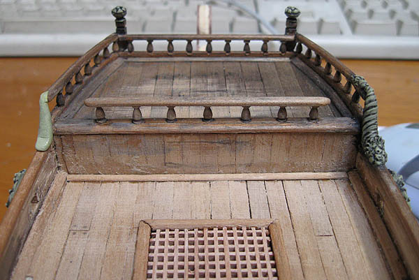

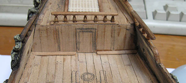

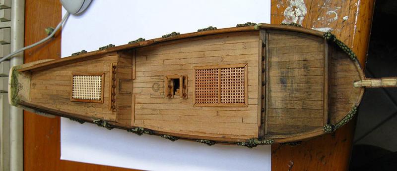

con tutti questi decori mi si sono incrociati gli occhi ...quindi ho deciso di procedere con l'allestimento dei ponti, ora devo allestire le porte di accesso ai diversi ponti...
Ho segnato il punto di alloggio dei due alberi, il carabottino sul secondo ponte è aperto perchè mi permetterà di alloggiare i due cannoni...prima di essere definitivamente fissato...
Chiedo un consiglio: in questo genere di nave (yacht) è consigliabile fare dei portelli di accesso al bomoresso...?... ultima foto...
lo chiedo perchè in alcune navi di piccola grandezza, non ho visto portelli di accesso al castello di prua...come nel "Peregrin Galley"...
grazie

Bene, ho visto nel mio libro e gli yacht di quel tempo non ce l' avevano...:biggrinange l:

Potresti metterci delle finestrelle quadrate abbastanza larghe x permettere il passaggio di un uomo (scala 1:50 anche 1cm e mezzo va bene) pensa alle notti di tempesta...e poi non è proprio uno yacht..più uno Schooner

effettivamente sul Peregrin Galley c'è una cosa del genere... è quello che intendi?...una sorta di largo finestrone... non credevo avesse funzione di accesso, mi consigli di aggiungerci due "comode" a prua...?

un largo finestrono che fungesse anche da passaggio nel caso di bufera o di mare grosso..quando arrambicarsi fin al castello dal bompresso poteva non essere sicuro
